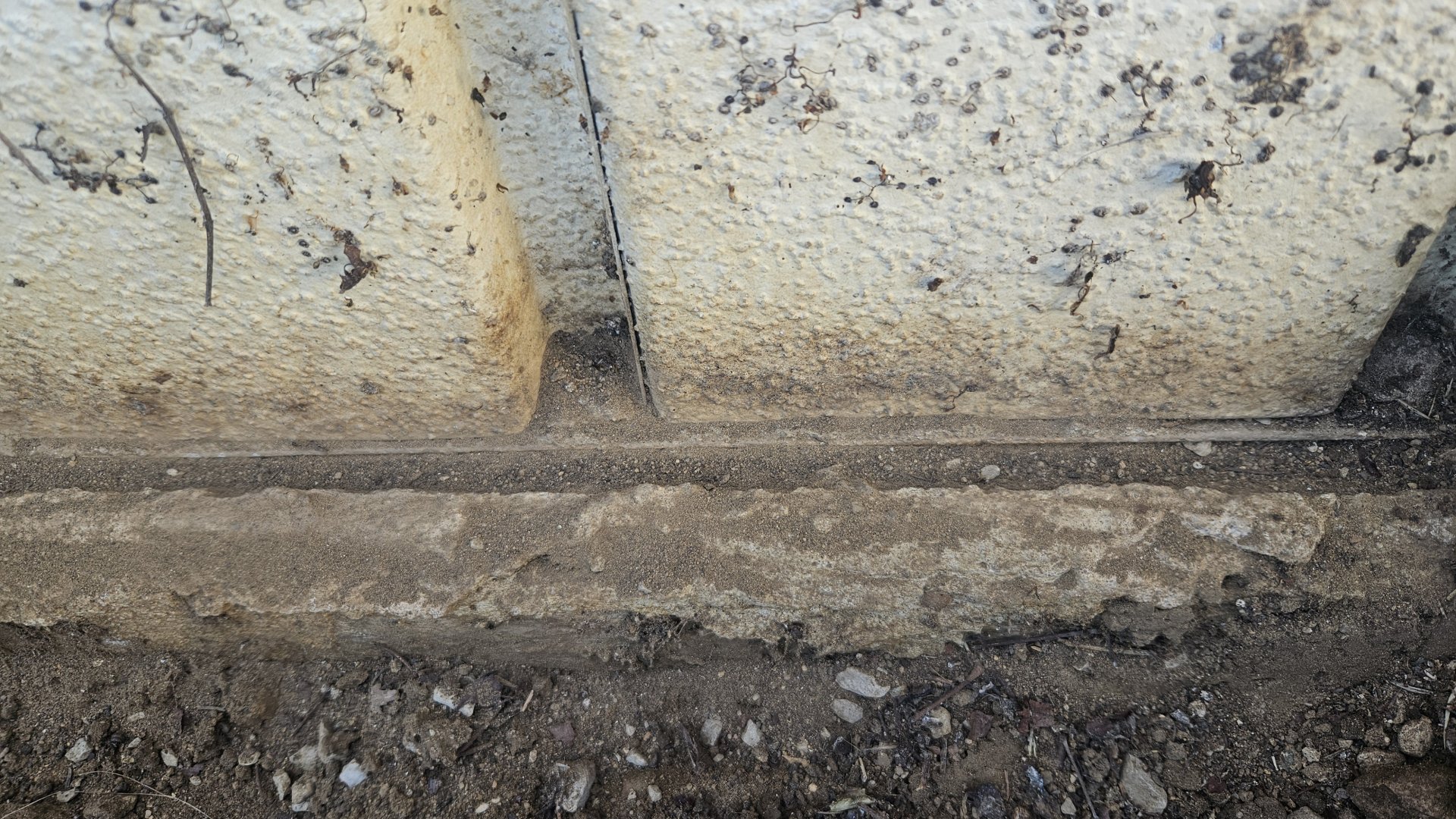

    ich suche nach einer Möglichkeit meine alten Blechgaragen an der Bodenplatte abzudichten. Offenbar wurde damals einfach Mörtel aufgetragen aber die Risse führen dazu, dass Wasser eindringt.

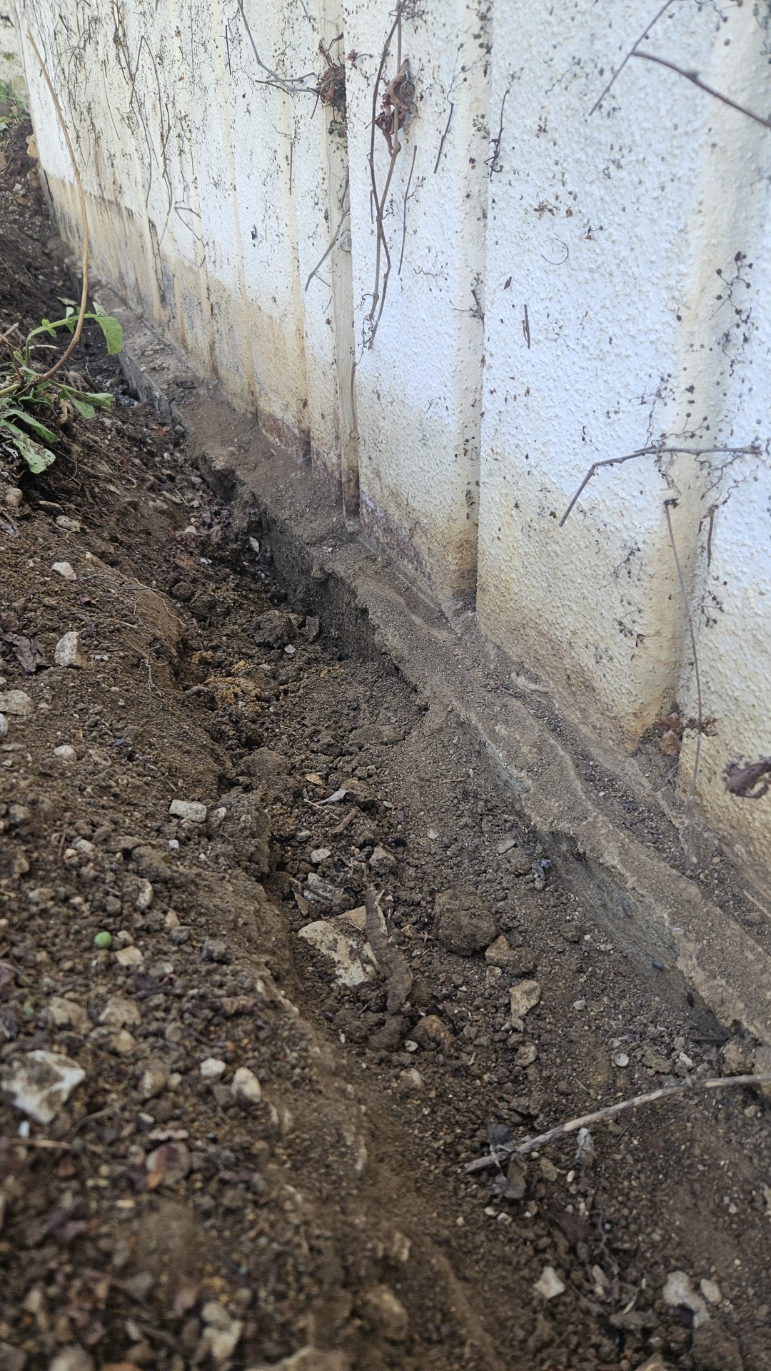

    Ich habe damit begonnen an den betreffenden Stellen Erde und Steine zu entfernen und die Bodenplatte freigelegt und frage mich ob ich das mit Flüssigkunststoff und Vlies oder flexibler Sockelabdichtung machen kann?
    Wie sollte ich die Stellen am besten reinigen bevor ich hier weitere Maßnahmen vornehmen kann? Hochdruckreiniger?

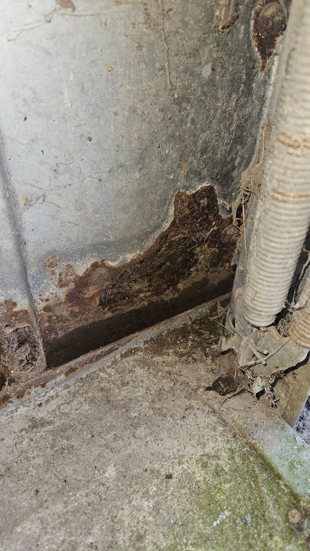

    Zudem habe ich ein paar durchgerostete Stellen, die ich gerne sanieren würde. Ich plane den Rost zu entfernen und dann mit Flüssigkunststoff und Vlies von außen das Loch zu verschließen. Ist das so praktikabel?

    Sanieren? Ja, mit einem Bagger.
    Das kannst du nicht mehr abdichten, da der Untergrund (Fundament) das überhaupt nicht hergibt. Du benötigst für einen sauberen Anschluss ca 10 cm breit, eine gerade und ebene Fläche. Das hast du nicht. Zudem ist es mit Flüssigkunststoff sehr aufwendige die Form der Wände in die Abdichtung einzubinden. Als Laie wird das noch sehr viel schwieriger.
    Das einzige was mir noch einfallen würde, stell irgendeine wasserdichte Platte ( Bitumenwellplatte, Drainageplatte oder ähnliches ) davor und füll wieder mit Erde auf. Das wird nicht wasserdicht, aber verhindert vielleicht das Oberflächenwasser an der Garage direkt versickert und dann hinein läuft.
