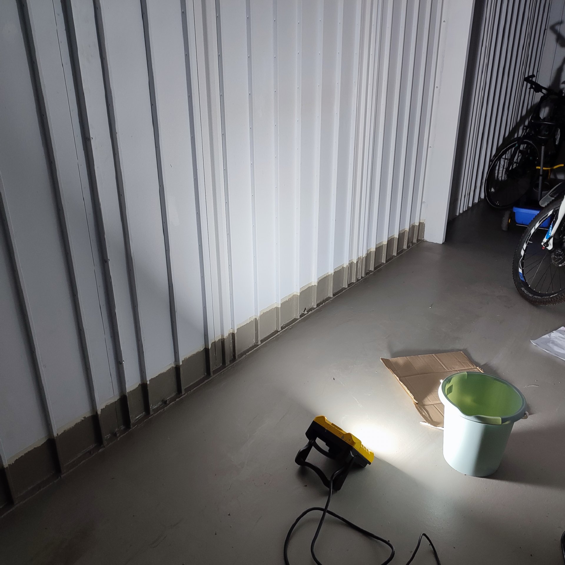

    1B256CCE-A8F6-444E-9E5A-7CD0B6F5A539.jpeg Hallo,
    meine Garage ist undicht, das Wasser tritt durch die Falzbleche ein.
    Bauherren mit gleichen Problemen ?
    Was wurde dagegen getan ?

    Ich habe leider keine Blechgarage, aber vielleicht kann ich Ihnen bei der Abdichtung helfen.
    Aus welchem Material ist diese dunkle horizontale Verstrebung - Stahl-Hohlprofil?
    Von welcher Seite soll die Abdichtung vorgenommen werden?
    (Ideal wäre Aussen, falls zugängig und geländemässig möglich?

    Das ist auch Blech. Nur dreckig, da sich das Wasser von außen herein zieht.
    Meine Abdichtung unter dem Blech wurde von innen und außen betätigt mit Dichtmittel der Firma Sika, was auch wunderbar ist. Nur kommt jetzt das Wasser von nicht erwarteten Bereichen.

    Von außen komme ich nicht mehr überall dran, aber da wo es am schlimmsten ist steht die Platte wie Sie gesagt haben ca. 10cm vor.
    Eventuell helfen noch weitere Bilder.

    Nochmal: Was ist diese graue Horizontale "Leiste", diese scheint ja durchgehend Innen und Aussen zu sein,

    Das sind die Verstrebungen zur Stabilisation der Blechwände.

    Ich rede von dem Teil durch das die Schrauben gehen, das ist keine Verstrebung, die sind im Bild senkrecht.

    Das ist der Boden der Blechwände.
    Die dann durch die Schrauben mit der Bodenplatte verschraubt sind.

    Verzinktem Stahl-> eine Blechgarage…

    Die graue Oberfläche ist was - verwittertes Zink oder.Graue Farbe oder ..?

    Farbe

    Blech der Garage und graue Farbe des Bodens der Blechwände penibel mit Spiritus reinigen.
    Den grauen Boden auf Abplatzungen und nicht mehr haftende Farbe kontrollieren.
    ca 10 cm über dem "Boden" mit Klebeband eine waagerechte Trennlinie ziehen um die Sache optisch ansprechend zu machen.
    Die Beton-Bodenplatte auf 15 cm Breite penibel saubermachen (am Besten mit Hochdruck-Strahler).
    Auch dort Abtrennung mit Steinklebeband.
    Alles schön trocknen lassen.
    Dann entweder auftragen
    oder
    Sikaflex und Bostik W 212 Dichtungs-Spray 500 ml bei HORNBACH oder https://www.youtube.com/watch?v=uwNIypt7tnI kaufen

    Okay werde als erstes mal das Spray versuchen, vielen Dank für diesen Tipp.

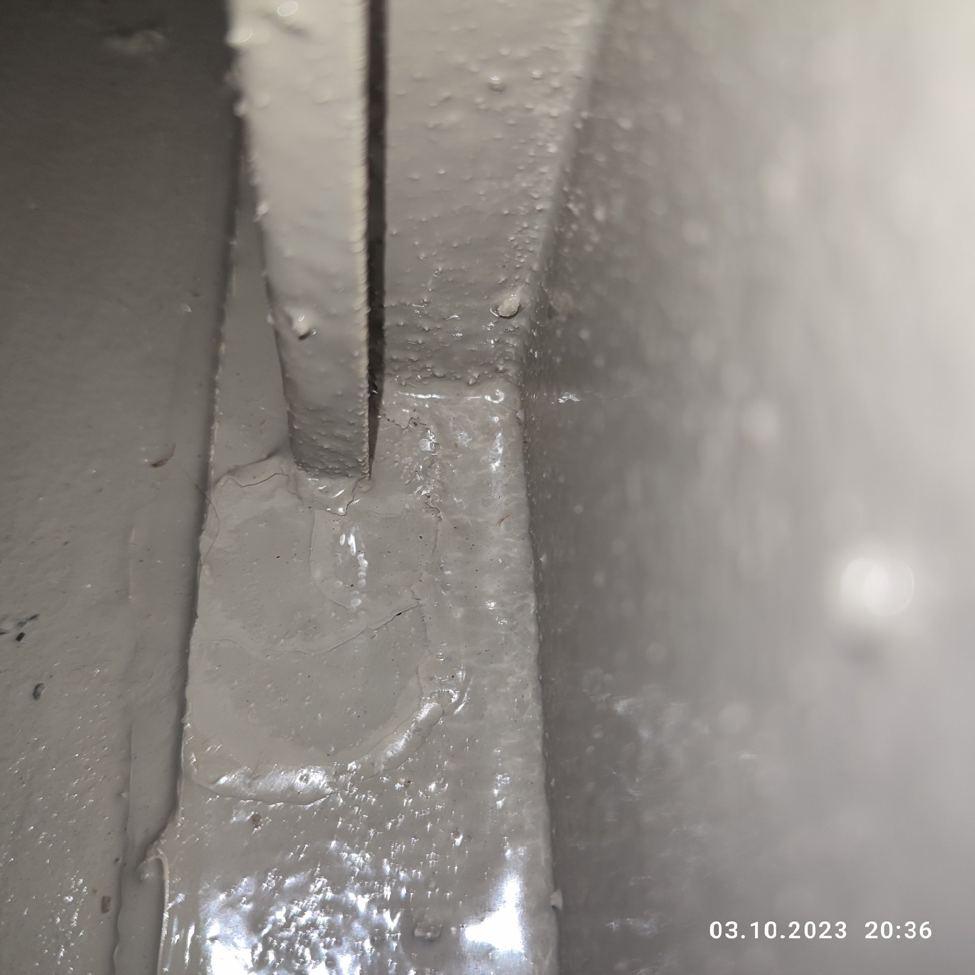

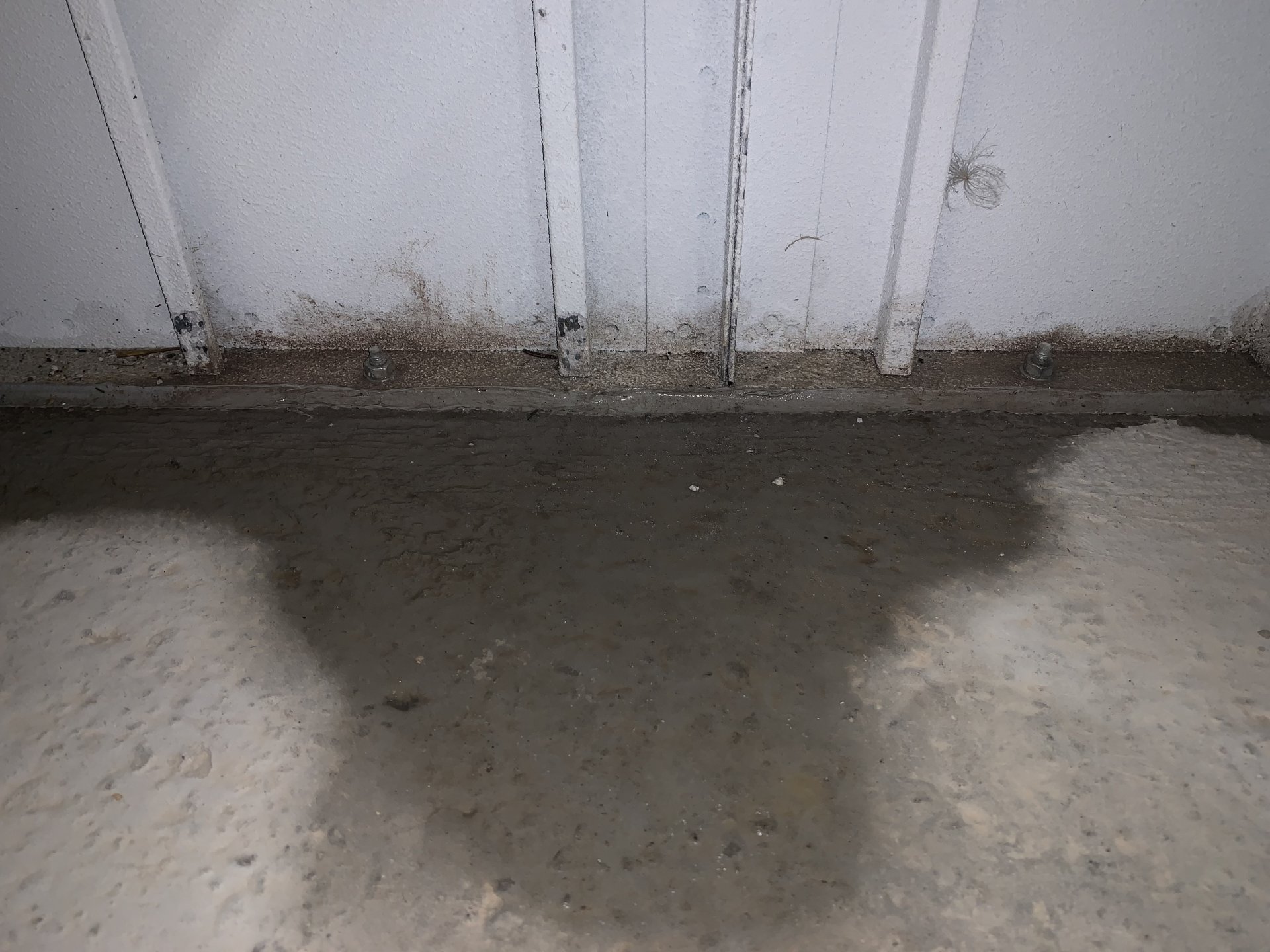

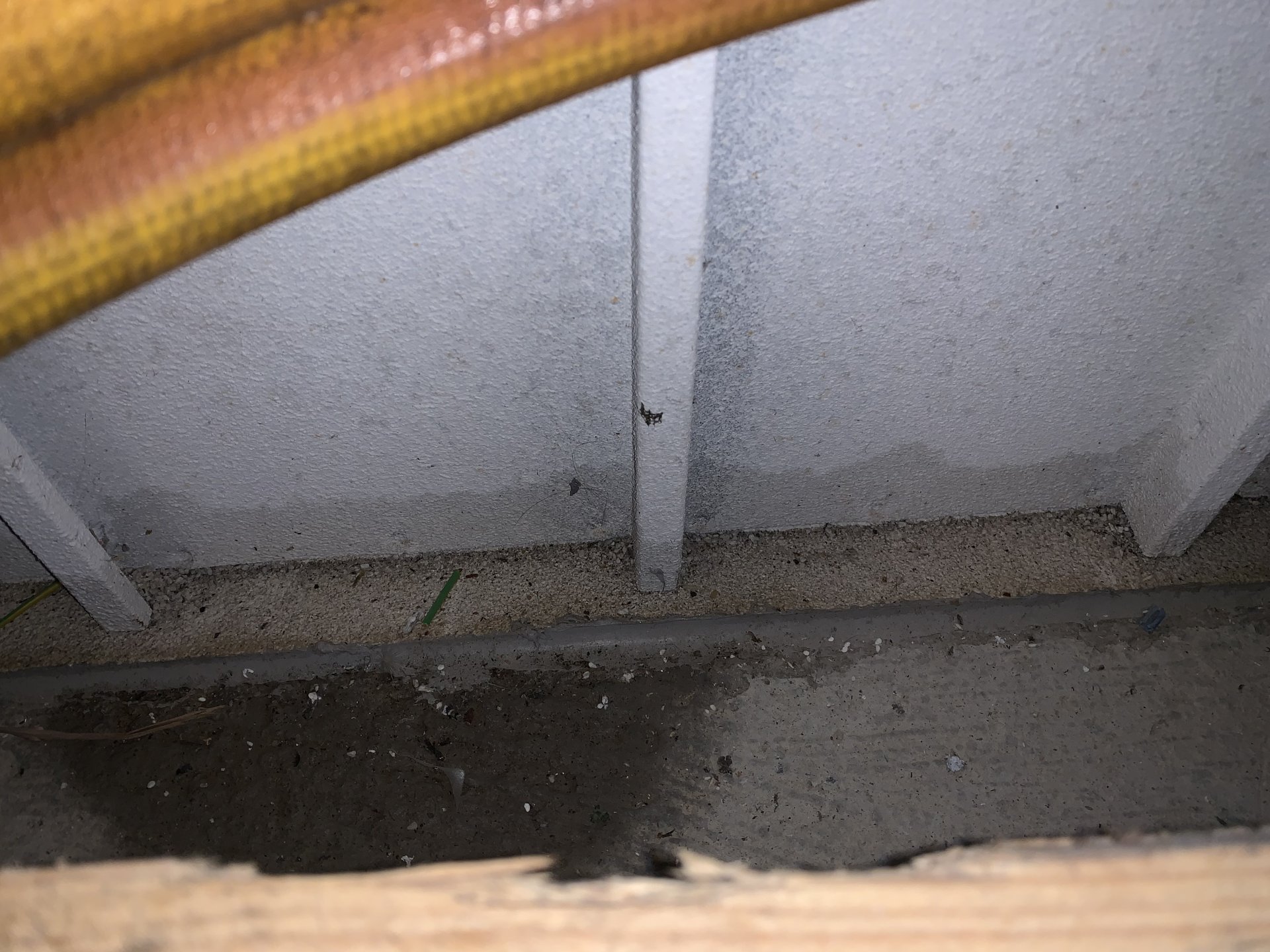

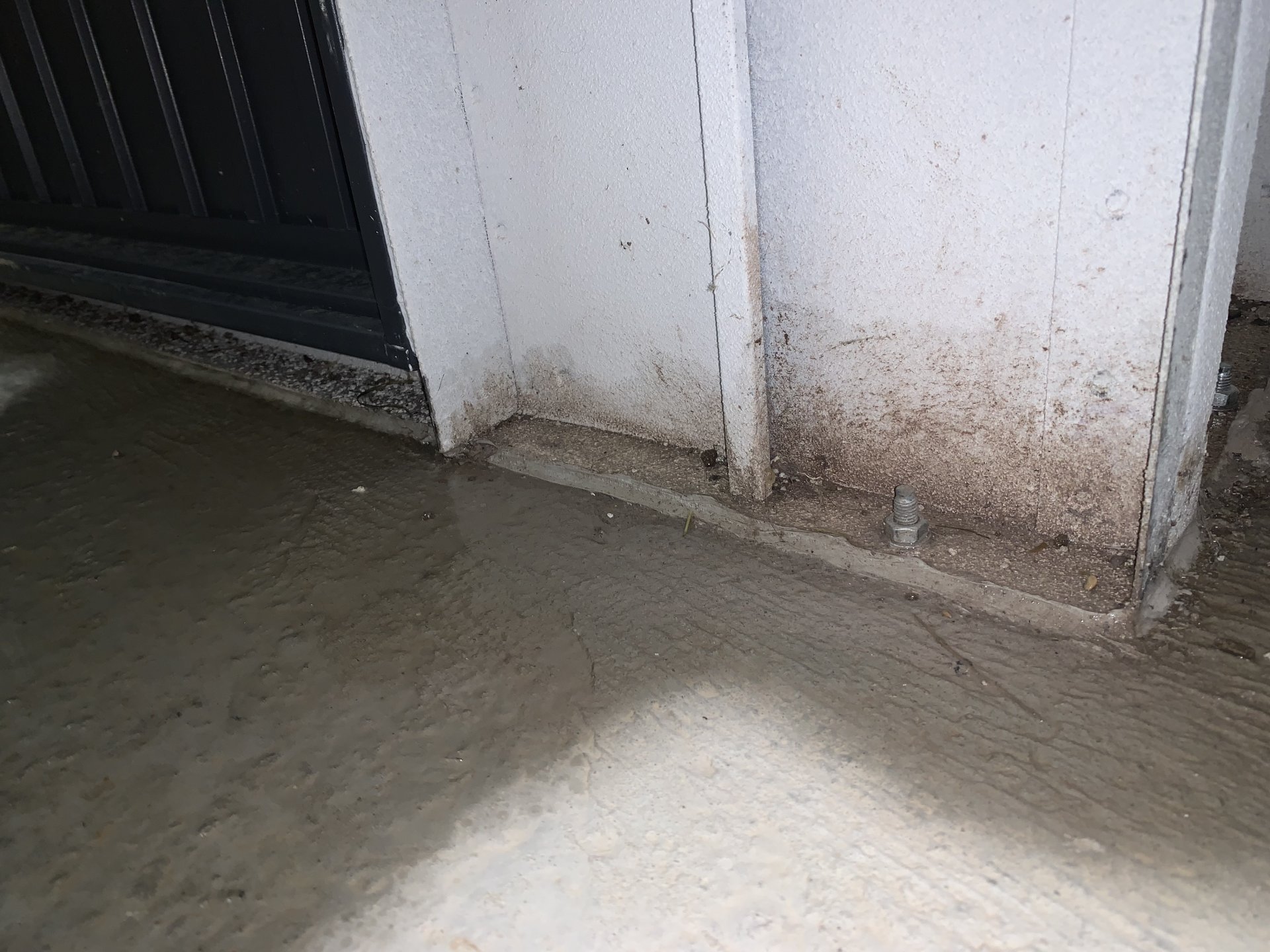

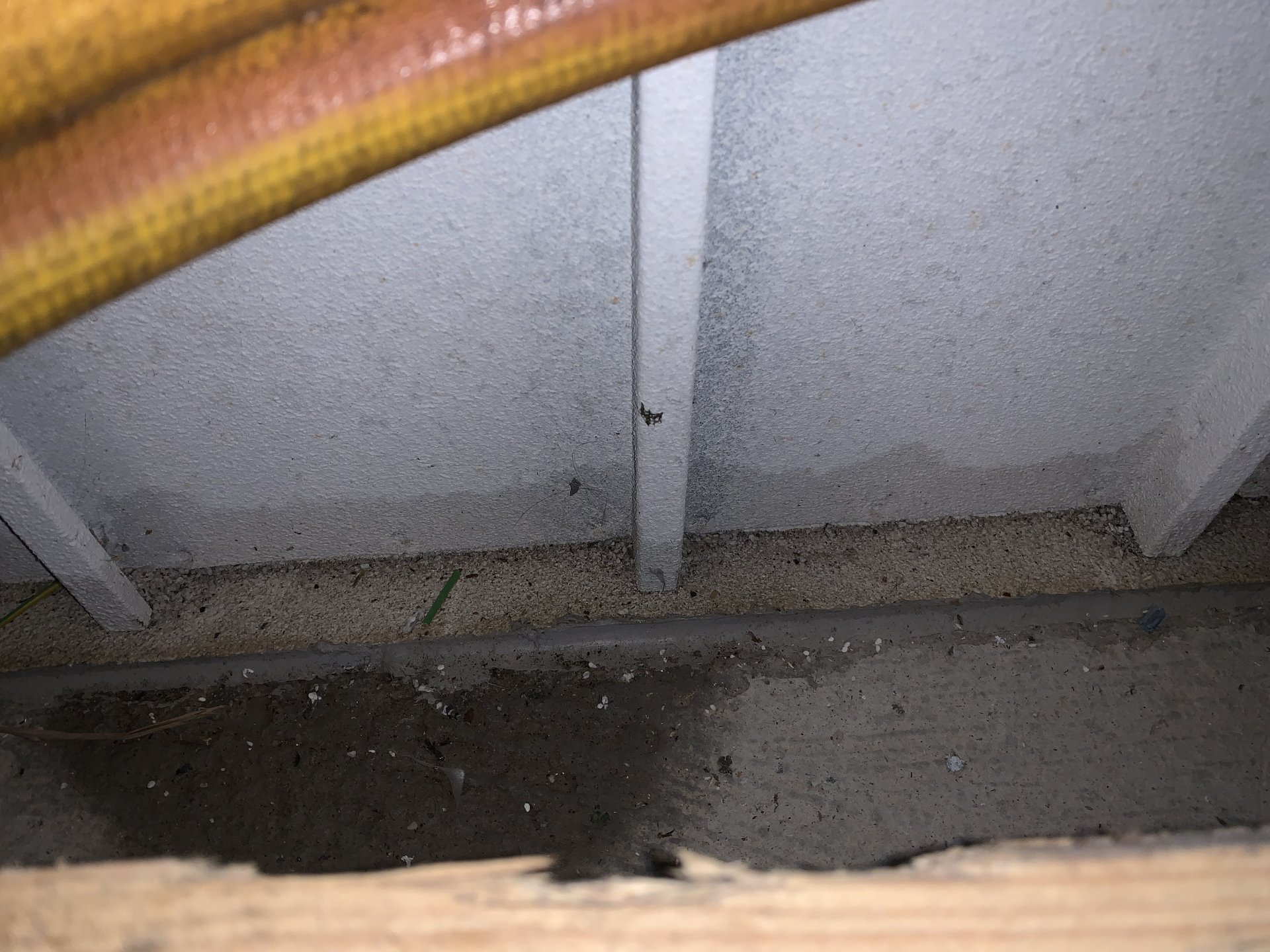

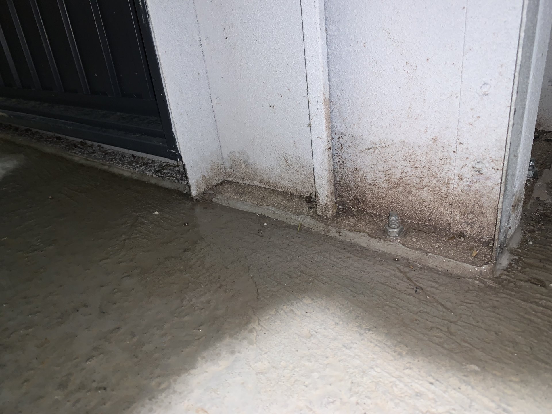

    Habe das gleiche Problem. Hatte Wasser über die Falz in die Garage bekommen. Hab die unteren 15 cm der Wände mit Epoxidharz gestrichen, was auch dicht hält.
    Das einzige Problem ist jetzt, dass sich das Wasser hinter jeder Ecke jeden Auslasses hochdruckt. Habe mit Flüssigkunststoff (Spray)diese Ecken an machen Stellen zu schließen. Das hält einen starken Regenguss, beim nächsten läuft das Wasser langsam wieder rein.
    In diese Ecken kommt man leider schlecht.
    Jemand Tipps? IMG_20231003_203612.jpg IMG_20230914_212325.jpg IMG_20231003_203612.jpg

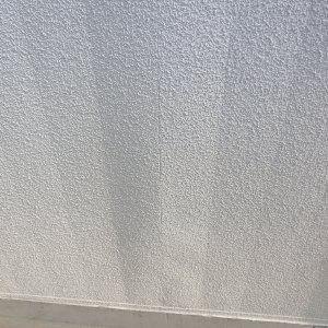

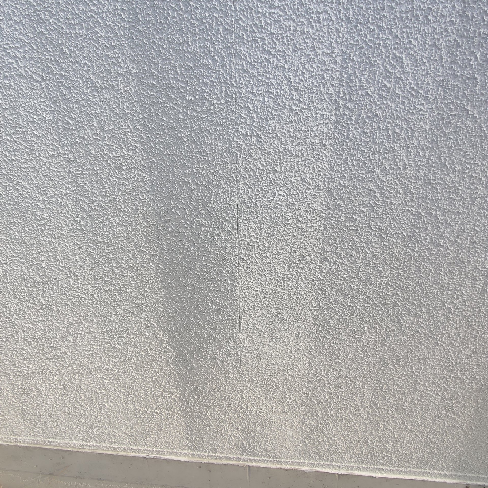

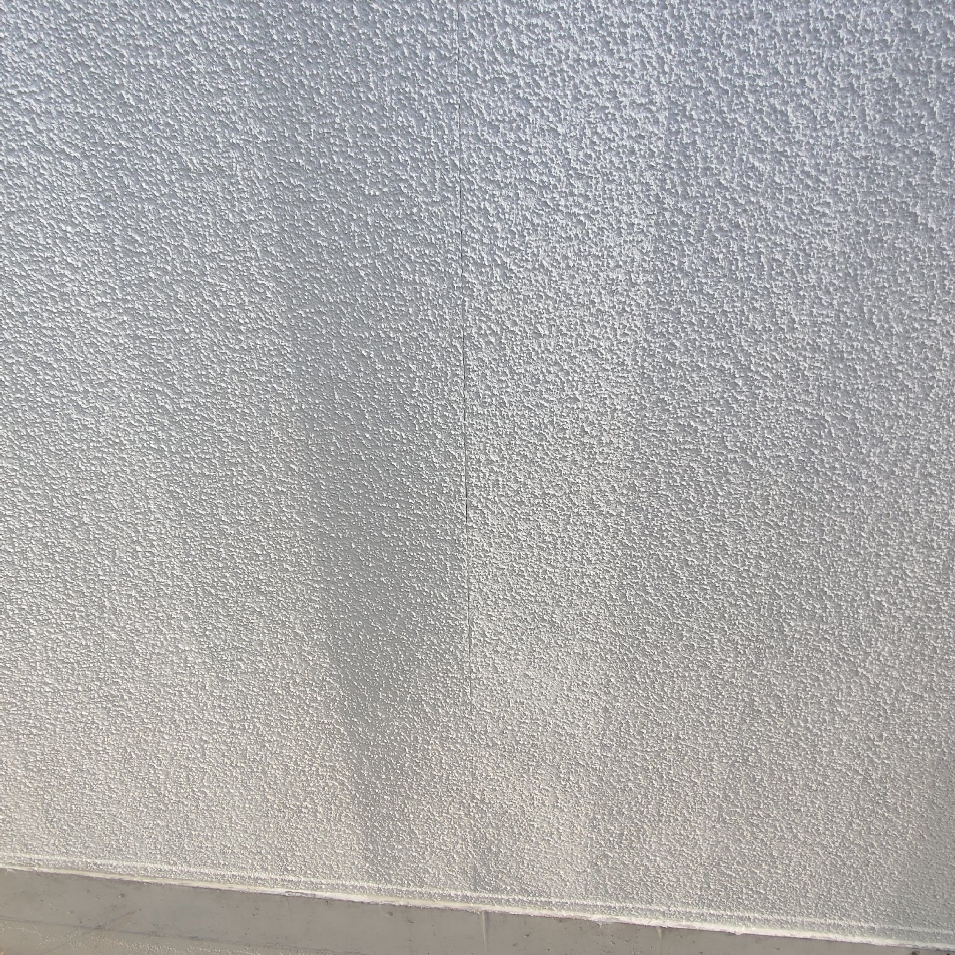

    Das Problem ist, dass du von außen die Garage kontrollieren musst. Die einzelnen Elemente sind ja von außen mit dem Putz besprüht. Guck dir diese "Stoßkanten mal an. Sind bestimmt kleine Risse drin.
    Einfach mangelhafte Verarbeitung.
    Hab es genauso gestrichen wie du aber halt ebenfalls nicht.
    Nur neu streichen von außen...

    Das hatte ich bereits bemängelt. Denke, dass überall kleine Risse sind.

    Vereinzelt gibt es auch noch Stellen an denen das Wasser so durchkommt. Da kann ich allerdings nicht streichen (die Ecke grenzt direkt an einen wpc Zaun des Nachbarn. Halt so ne 10cm nische.
    Hatte allerdings hier überlegt ein Blech drüberzukloppenppen (ich sehe diesen Teil der Garage eh nicht) das geht dann komplett drüber die Fläche und sollte dafür sorgen, dass Kein Wasser von den Stellen reinkommt.
