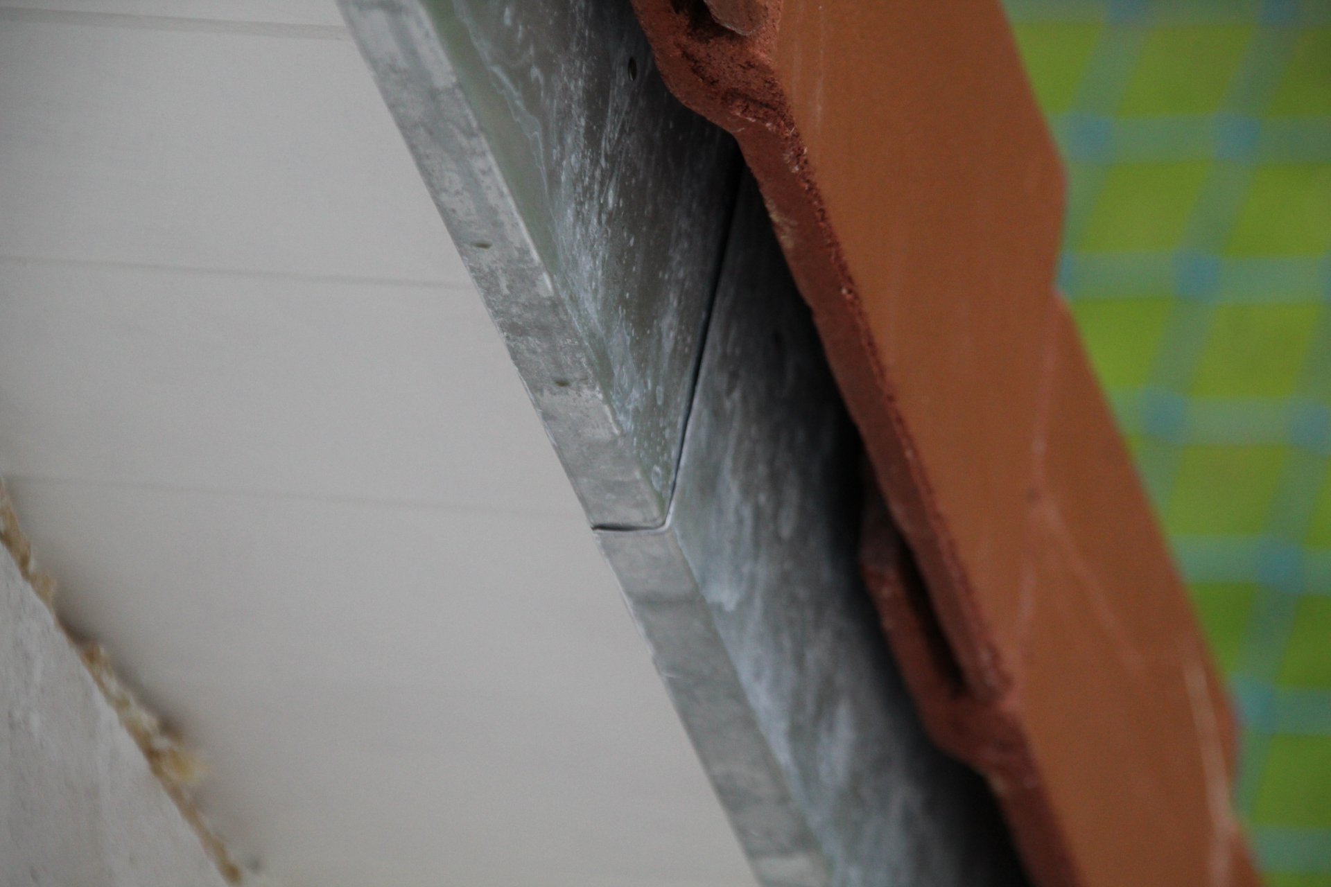

    Hallo Liebe Bauexperten,
    könntet ihr euch bitte folgendes anschauen und mir sagen ob die Bleche hier nicht falsch aufeinanderliegen? Sollte nicht der obere auf dem unteren Liegen? SO kommt doch wasser rein, oder nicht?

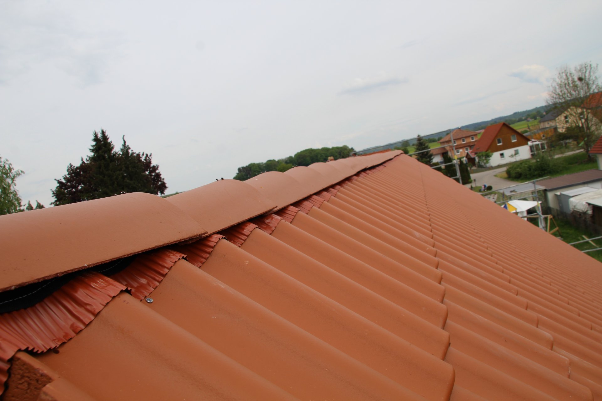

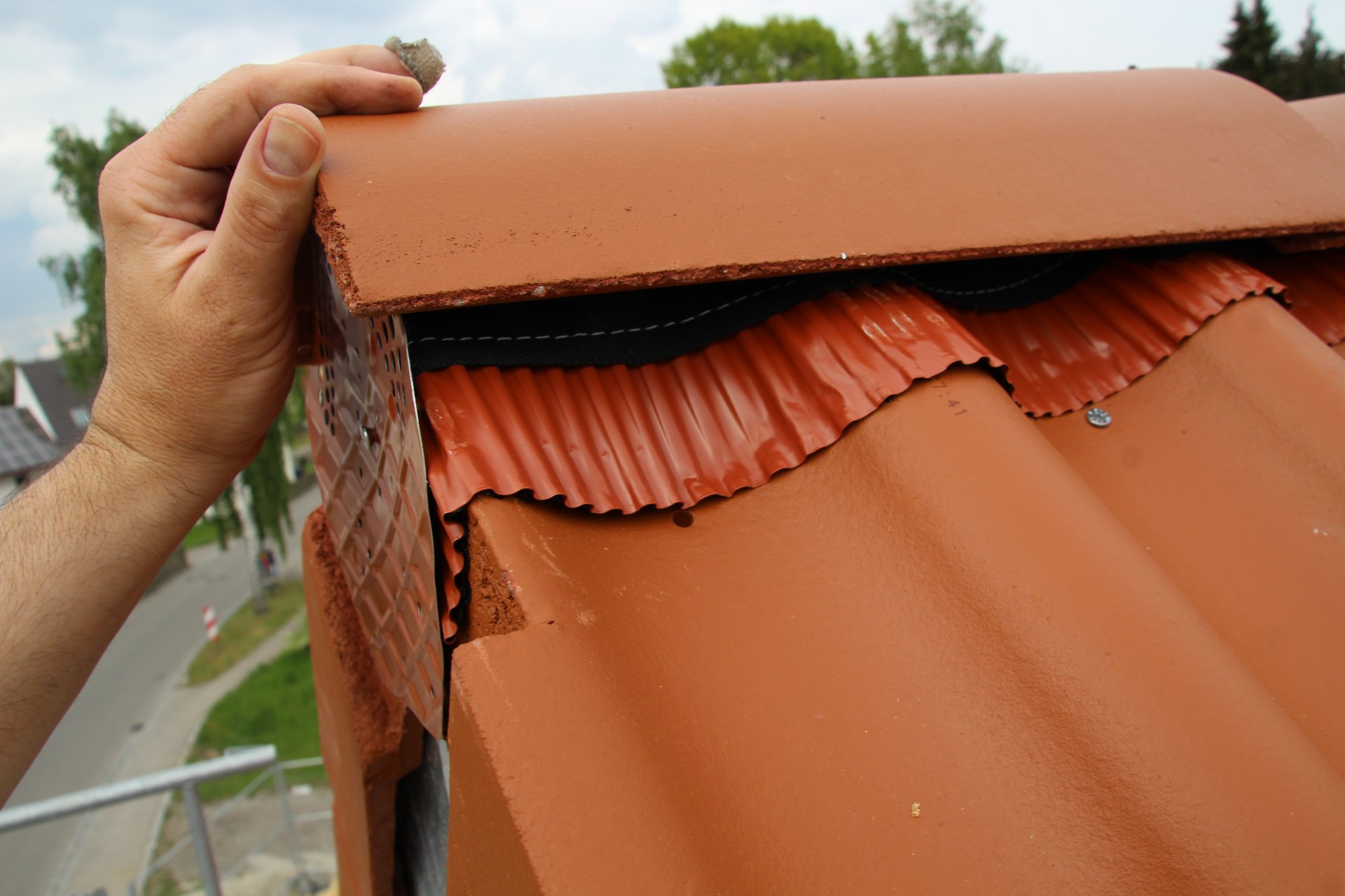

    Dann wollte ich fragen ob das folgende nicht auch ein Problem ist. Kommt hier durch das Schraubenloch und auch durch das Loch wo die Schraube drin ist nicht Wasser rein? Und ist der Ziegel nicht zu hoch montiert?
    In beiden Fällen muss das noch ausgebessert werden, oder nicht? Was kann ich dem GU dazu sagen?

    Ich würde mal ganz freundlich fragen ob die Stöße noch a) hartverlötet werden, oder b) die Bleche gedreht werden oder c) erst ein SV den Mangel bestätigen muss und erst dann a oder b gemacht wird.

    Vielen Dank schonmal, das mit dem Löten scheint mir Sonnvoll und der muss nicht die Ziegel wieder runter nehmen.
    Wegen dem First. Ich habe hier eine Anleitung gefunden wo das von Außen gleich aussieht:
    Bei uns steht das auch ähnlich weit aus. Bis auf den Abschluß wo man die Löcher sieht.
    Also das mit den Löcher darf nicht sein, richtig? Der Abschluß ist zu weiit Oben, oder?

    Das kann man so oder so sehen, ich tippe eher, dass die oberste Platte zu weit unten ist. Ist aber egal, ist (erstmal) nicht dein Problem.

    Die Ortgänge würde ich nicht löten, da ist durch die temperaturbedingte Längenänderung ordentlich Bewegung drin und wird auf jeden Fall reißen und vorher extrem wellig und unschön werden. Neu verlegen ist hier angesagt, dazu müssen die Giebelsteine wieder runter.
    Wenn die Löcher bei den Giebelsteinen derart sichtbar sind, ist wohl die oberste Latte zu weit unten. Das gibt eine größere Operation, das umzuändern. Evtl. könnte für beide Löcher eine Edelstahl Spenglerschraube verwendet werden, die dichtet ab. Den Zweck würde sie erfüllen.

    Die verlängert auch die Überdeckung vom Rollfirst?

    Nein, das natürlich nicht. Aber man sieht hier ja nur einen kleinen Ausschnitt, wer weiß wie das sonst so aussieht. Vielleicht ist das Band nur am Ende etwas knapp in der Überdeckung.
    Wenn das Band ordentlich klebt ist die Überdeckung auch nicht kriegsentscheidend.

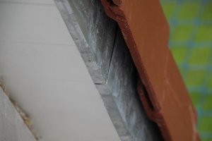

    Hier noch ein Foto wo man das in der kompletten Länge sieht.

    Das seitlich am Ortgang ist nicht so dramatisch, hätte er anreifen können.
    Wenn er das Blech überdeckt hat passt das schon.
    Am First sieht es schon anders aus, mir scheint es so als ob er falsch eingelattet hat.
    Es wäre gut mal ein Bild ohne First und Blei Band.
    Normalerweise liegt die Schraube unter dem Bleiband

    So, haben heute nun einen Sachverständiger da gehabt, der hat sich den Baustand angeschuat. Bleche wurden noch währen der Begutachtung umgedreht. Das oben am First wird auch gerichtet. Hier wird wahrscheinlich die Lattung der Ziegel angepasst so dass die Löcher verdeckt werden. Zudem lag der Schlußstein nicht richtig auf. Da bin ich schon auf das Ergebnis gespannt.
