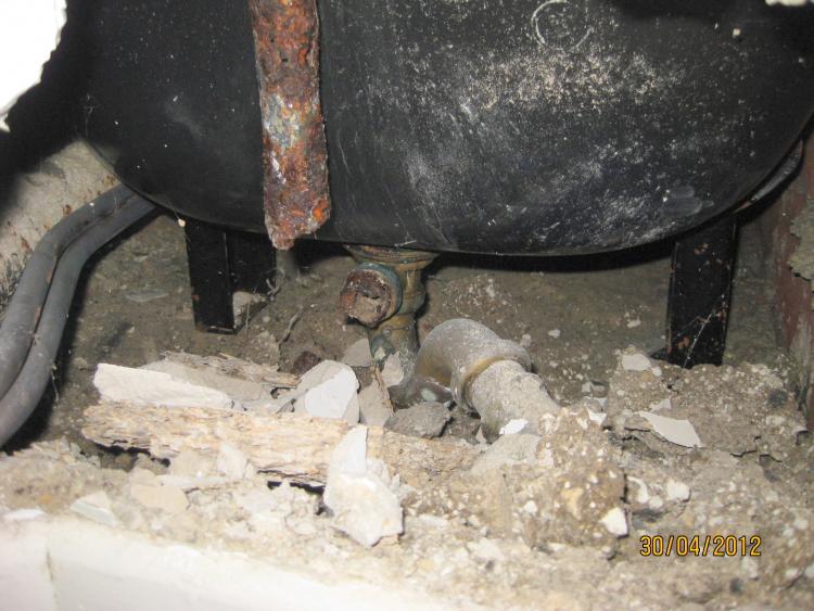

Zuleitungen sind ja nicht mehr zulässig. Aber sind Abflüsse noch zulässig? Ein Kollege meinte das die jetzt auch ersetzt werden müssen und meine Badewanne ist noch mit Blei angeschlossen...
AW: BleiABflussleitungen Kannst Deine Badewanne stehen lassen. Auch in Trinkwasserleitungen ist Blei nicht verboten, nur sind die Grenzwerte so niedrig, dass sie mit Blei kaum einzuhalten sind. Sent from SPX-5 using Tapatalk.

Also, ich hab auch noch so ein Bad in Blau. Ist aber eher zur Waschküche verkommen. Bei Bleiabflußleitungen muß man allerdings aufpassen. Nein, nicht wegwn dem Blei, sondern weil die sehr gerne reißen. Oftmals dauert das recht lange. Vom ersten kleinen Riss bis zu wirklichen leckage und spätestens dann wird es teuer

Bleileitungen selbst halten auch noch länger. Vernünftige GWI haben die damals auch noch in Jute gewickelt, bevor mit 1:3 zugemacht wurde.... Kann aber auch so wie auf dem Bild ausgehen: Baujahr hier 1961
