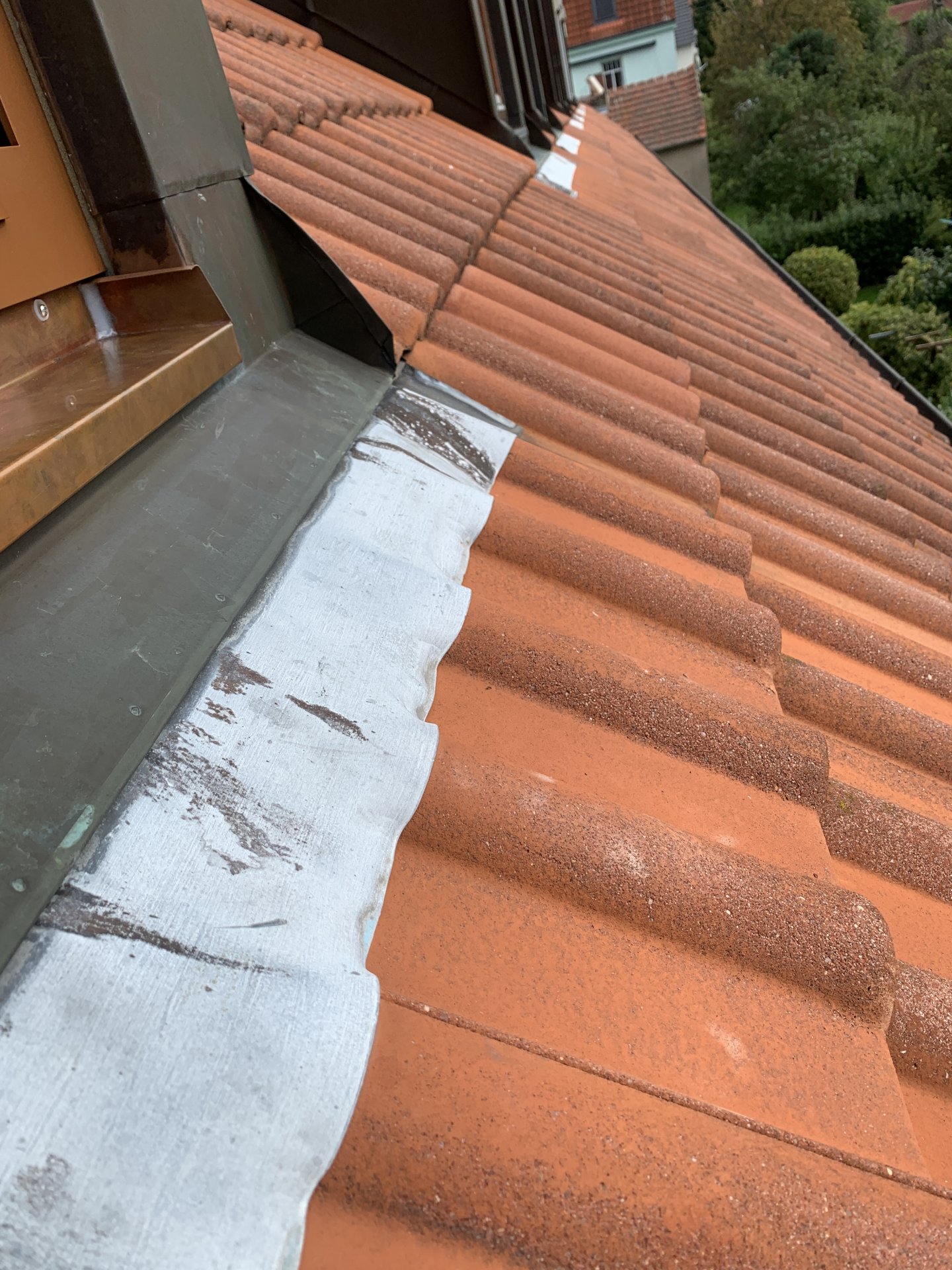

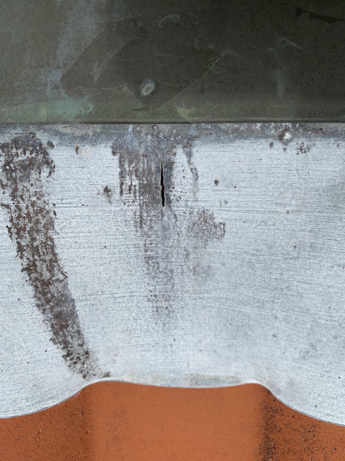

    ich habe hier eine Dachgaube mit eingefalzten Blei Anschlussstreifen. Leider hat dieser einen Riss.
    Wie repariert man so etwas fachgerecht? Einen neuen Streifen einfalzen ist fast unmöglich.
    Vielen Dank für eure Hilfe.

    Fachgerecht : Am Riss blank machen und löten, geht nur wenn Material noch dick genug ist, und man das kann, sonst Katastrophe. Eher was für den Profi.
    Heimwerker selber : Irgendwas mit Flüssig Kunststoff aus dem Fachmarkt.
    Billige schnelle Heimwerkerlösung : Silikon Neutralvernetzend !!!! Nicht Essigsäure oder ähnliches lochfrass!!! Ist nicht fachgerecht, hält aber auch, und ist für den nichtlöter die einfachste Variante, ich würde empfehlen bei allen Varianten einen Bleistreifen unter die Schadstelle unterzuschieben, links rechts vom Riss ca. 10 cm und so hoch wie möglich schieben und neutral verkleben ( damit nix rausrutscht). Theoretisch braucht man dann am Riss nichts mehr machen. Also Hosenträger und Gürtel.

    Am liebsten wäre mir tatsächlich das Löten. Ich hab da aber irgendwie Angst davor - auch wenn ich einen Profi ranlasse - weil ich gelesen habe, dass Blei echt nicht leicht zu löten ist…
    Wie wäre es mit einem Alu Butylband Streifen der aufgeklebt wird? Geht sowas auch?

    Ja , bei bleilöten ist etwas Vorsicht und Geschick gefragt ( Temperatur und so) ja Butylband mit Alu geht auch, schön sauber machen, bisschen mit einem Föhn ( da geht auch der für die Haare) das Butylband warmmachen , sauber andrücken ( im besten Fall mit einer Andruckrolle, mit Finger geht auch) hält auch . Aber die Frage war ja fachgerecht und nicht wie geht es einfacher. Bei Reparaturen / Flickarbeiten sehe ich die Funktion und bezahlbare Möglichkeit wichtiger und fachgerecht zweitrangig , da gibt es zum Beispiel bei mir nie Garantie /Gewährleistung drauf. Wer Garantie will einmal neu, wer günstig und funktioniert möchte ( wenn ich es vertreten kann) Reparatur ohne Gewähr. Es ist nur ein kleiner Riss am Brustblei der Gaubenfront, des reicht allemal. Fällt halt nur mehr auf.

    Vielen Dank für eure schnelle Hilfe. Butylband klebt. Ich hab es etwas unter das Kupferblech geschoben.
    Bei Gelegenheit werde ich mal noch ein Bleiblech oder Alublech unterschieben und fixieren. Damit sollte das Thema für die nächsten Jahre erledigt sein :-)

    Das Brustblech reicht bei uns nicht weit genug. Die Steine sind ungefähr 2cm vor dem Brustblech zu Ende. Ich konnte bis auf die Unterdeckbahn schauen durch den Riss.

    Ich hätte noch eine Frage zum Rissbild:
    Kann man anhand des Rissbildes sagen warum der Riss entstanden ist?
    Ich habe noch ein Foto von vor zirka einer Woche gefunden. Da ist er nur minimal zu sehen…
    Reißt das jetzt immer weiter?
