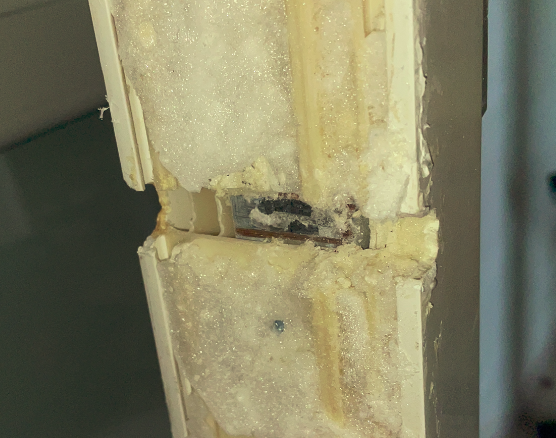

    ich wollte ein Fenster aus- und fachgerecht wieder einbauen, da hier beim Einbau vor einigen Jahren sichtlich erkennbar gepfuscht worden ist. Zusätzlich gab es immer Feuchtigkeit im unteren Blendrahmen auf der Seite des Rolladengurts
    Nach dem Ausbau habe ich festgestellt, dass damals nicht nur seitlich eine 1,7cm hohe Aussparung für den Rollladengurt in den Rahmen, sondern auch noch viel zu tief mit der Säbelsäge geschnitten wurde, wodurch alle Kammerprofile angesägt wurden :mauer:mauer:mauer
    Mein Einschätzung wäre, das Ding auf den Müll zu schmeissen und ein neues Fenster zu kaufen, oder gibt es da noch eine Reperaturmöglichkeit, die ich als versierter Heimwerker ausführen könnte? Viel mehr kaputt machen kann ich da ja nicht mehr :biggthumpup:

    Mach doch was du willst.
    Hat es bisher dämmtechnisch gut funktioniert?

    Leider eben nicht, sonst hätte mir die Mühe ja garnicht erst gemacht

    würde ich, wenn du fenster eh schon fachgerecht ein- und ausbauen kannst und das alte schon draussen ist bevorzugen
    Probieren kann man da viel, Nur Bauschaum ist vermutlich das schlechteste.
    Man kann da bestimmt probieren alles rauskratzen, sauber machen und dann irgendwelche PVC Teile mit Epoxy oder ähnlich einkleben um das wiederherzustellen.
    Den Aufwand würde ich persönlich mir aber nicht machen :)
