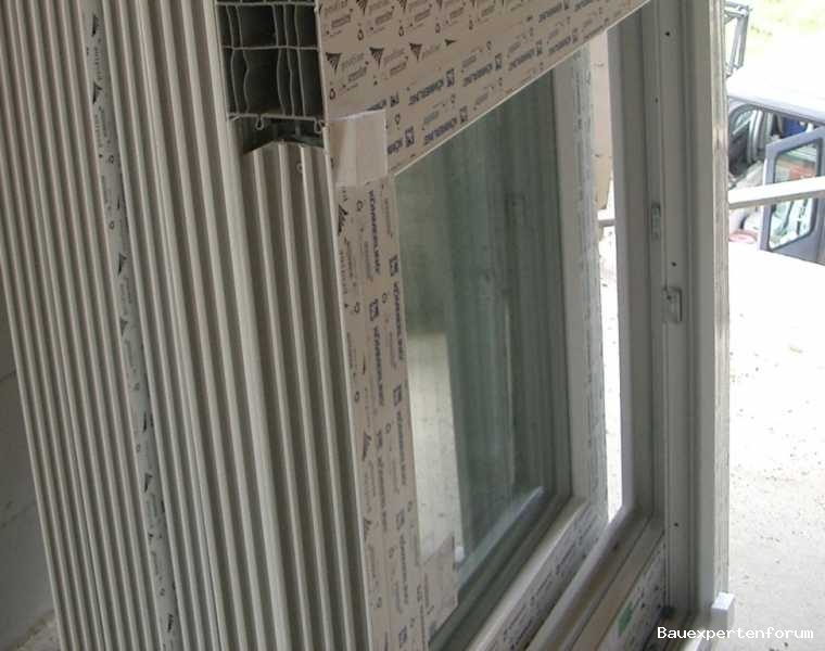

    Hallo Zusammen,
    heute wurden unsere Fenster (Kömmerling 88plus) montiert. Wir bauen mit KS und WDVS und haben uns, auch um Wärmebrücken zu vermeiden, für Vorbaurolladen entschieden. Diese sitzen auf einer ca. 20 cm hohen Rahmenverbreiterung.
    Von außen ist das Bild stimmig, innen stört mich jetz doch der 20cm hohe Rahmen über dem Glas.
    Ich würde diesen Teil gerne mit Gipskartonplatten verkleiden, d.h. vom Sturz 20cm nach unten und ca. 8,5cm in die Laibung bis auf den Rahmen verkleiden.
    Innen würde ich MiWo in Dampfbremse eingepackt einsetzen.
    Am Donnerstag haben wir wieder Regeltermin mit unserem Architekten und vorher würde ich mir gerne Eure Meinung zu meinem Vorschlag anhören.
    Da wir nicht tapezieren sondern überall nur verputzen und streichen wollen, wie sieht es hier mit Rissen zwischen den Gipskartonplatten und dem Sturz bzw. der Wand aus, genügt hier ein Überbrückungsgewebe über der Fuge.
    Spricht etwas dagegen, den entstehenden Kasten mit MiWo zusätzlich zu dämmen. Immerhin wäre der U-Wert der Konstruktion dann nicht mehr nur 0,9 (der reine Blendrahmen) sondern ca. 0,3 (MiWo plus Blendrahmen).
    Besteht die Gefahr von Tauwasserausfall, wenn die MiWo innen vor dem Blendrahmen liegt und genügt hier dann die Dampfbremse, in die ich die MiWo einpacken würde?
    Danke im Voraus

    Meine Bedenken neben den möglichen Putzrissen an den Übergängen sind die mögliche Verringerung der Oberflächentemperatur des Blendrahmens innen und damit möglicher Tauwasserausfall??

    Du...
    (Homer) solltest mal den Fensterlieferanten hochnotpeinlich nach der Verbreiterung befragen.
    I.d.R. dürfteste Dir damit erst ne richtig große (20cm hoch und fensterbreit) Wärmebrücke ins Haus geschleppt haben.
    So eine Verbreiterung kannste Dir als Kunststoffkasten vorstellen, in dem sich ein paar horizontale Stege (und wenns richtig gemacht ist auch noch Stahlprofile) befinden. Vertikale nicht (hab ich jedenfalls noch nicht gesehen). Ergo einkammrig. Wenn keine Dämmung drin ist (kaum mal erlebt und schon gar nicht vom Planer gefordert) reden wir von nem U-Wert >= 1,7. Lecker.
    Mach Dir aber nix drauß, da biste in bester Gesellschaft. In dem Wahn die ach so bösen Aufsatzrollläden abzuschaffen (für die es übrigens EnEV-Bestimmungen gibt) wird zu der von Dir geschilderten Verbreiterung mit Vorsatzrollladen gegriffen mit undefinierten Werten.
    Deine Kastenlösung ist mehr als kritisch. Du dürftest dort einen Taupunkt haben, wasserdampfdicht kriegste den Kasten auch nicht. Damit dürfte die Verbreiterung ein Lieblingsort zur Kondensation werden.
    Und da Du auch noch mit GK arbeiten willst... Muss ich Dich weiter demotivieren?

    U-Wert der Rahmenverbreiterung -> wie Olaf
    Bauphysikalisch sehe ich einen solchen Dämmkasten nicht ganz so kritisch. Dazu müsste man aber mehr über die Rahmenbedingungen wissen.
    Problematisch ist eher die Konstruktion unter Baustellenbedingungen mit all den Fehlermöglichkeiten.
    Risse wirst Du nie vermeiden können, wenn Du da einen Kasten hinwurschtelst.
    So aus dem Ärmel fällt mir da nachträglich auch keine Lösung ein, die unmotivierte Gesellen zu akzeptablen Preisen rissfrei erstellen können.

    Hallo Zusammen,
    ich habe die Blandrahmenverbreiterungen vor Einbau vermessen und fotografiert.
    Die Verbreiterung verfügt über 5 vertikale Stege --> 6 Kammern, keine horizontal durchlaufenden Stahleinlagen.
    Ich habe das Profil im u-Wert Rechner nachgebaut (mit 3mm PE als Stege simuliert und ruhende Luftschicht dazwischen) und komme auf einen U-Wert von 0,94 w/m²K.
    Mit MiWo im Kasten bin ich allerdings vorsichtig, da gemäß u-Wert Rechner die Oberflächentemperatur des Profils kritisch wird.
    Wenn ich den Kasten allerdings hohl lasse (ruhende Luftschicht 8cm) und den Vorbaurolladen mitrechne (20 cm ruhende Luftschicht) komme ich auf einen U-Wert von 0,6, was im Bereich der Verglasung liegt.

    Zeig...
    mal bitte, sowas habe ich noch nicht gesehen.

    Hier noch die Simulation von u-Wert.net:

    Hallo Zusammen,
    die Frage mit der Miwo hat sich für mich beantwortet, das ist mir bzgl. Tauwasserausfall zu heiß (auch bei einer 6 Kammer Blendrahmenverbreiterung mit Uw <1,0), siehe Anhang. Wie von Olaf schon erwähnt, bekomme ich das vermutlich nicht dampfdicht.
    Fensterprofil.pdf
    Aber wie sieht es mit einem hohlen Kasten aus, bringt etwas Dämmung und die Optik, die ich möchte. Besteht die Gefahr von Putzrissen am Übergang zwischen Mauerwerk bzw. Betonsturz?
    Bzgl. Gesamtwärmebrücke wäre die Konstruktion mit 1,25 Gipskartonplatte, 8cm Luftschicht, dem 6-Kammerblendrahmen und dann 20cm Vorbaurolladen gar nicht so schlecht:

    Warum keine XPS aufkleben?
    Die Rahmenverbreiterung ist aber schon so eingedichtet, wie der Rest des Fensters auch, oder?

    jepp, einmal komplett mit Hann-Band 3E, also 3 Ebenen Kompriband.
    XPS führt nach U-Wert Rechner aber auch zu Tauwasserausfall

    Ihr macht euch Sorgen...
    Einfach eine passend zugeschnittene Dämmplatte vollflächig mit PU-Schaum aufkleben und feritg. Das Ergebnis ist dann quasi genau so, wie wenn ein PU-Rolladenkasten oben auf dem Fenster sitzen würde.
    Mit Gewebe überverputzt und fertig ist das ganze.
