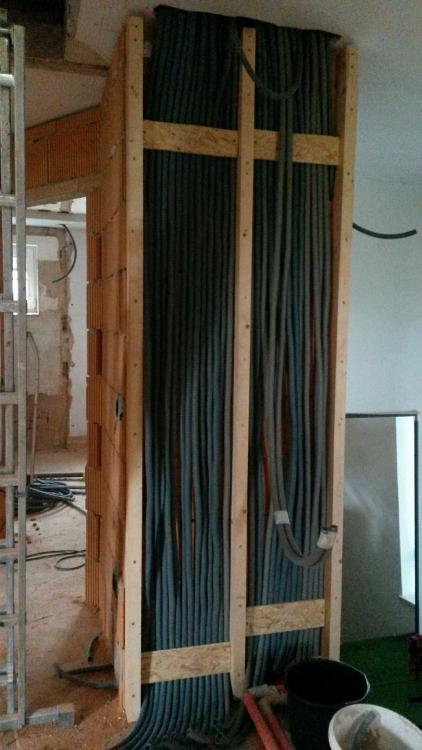

    Hallo!
    Renoviere bei mir gerade den 1. Stock und habe leider keine andere Möglichkeit wie das ich mit meinen 25er Schläuchen für die Verkabelung über den Dachboden zum Schalterschrank fahre.
    Damit man es sich besser vorstellen kann habe ich ein Bild eingefügt wie es bei mir aussieht.
    Ich habe vor das Ganze mit Rigips zu verschließen.
    Im Dachboden sind insg. 30cm Isolierung ich versuche oben die Kabel unter den Isolierungen zu verlegen damit keine Kältebrücken entstehen.
    Jetzt aber eine Grundsätzliche Frage zu der Wand wo ich die Schläuche hochziehe (noch ist nichts zu spät), spricht gegen diesen Aufbau etwas dagegen?
    Also das die Blindschläuche nicht direkt in die Wand kommen und zugespachtelt werden sondern in einer Zwischenwand liegen?
    Mich würde einfach mal Eure Meinung dazu interessieren :)
    EDIT: P.S.: Das ich später nichts an die Wand düppeln kann ist mir klar. Ich habe vor, vor die Rigipsplatten noch eine dicke OSB Platte zu machen um dort evtl. mal was anspaxen zu können, Schraubenlänge darf natürlich nicht zu lange gewählt sein außer dort wo die Balken rauf gehen ...

    Meine Meinung :
    Vielleicht hättest Du vorab einen Elektro-Techniker mit Erfahrung für das Projekt fragen sollen !
    Frage sind das wirklich Schläuche ( z.B. Hydraulik-Schläuche ) ?
    Ist der Schalterschrank ein Bedienpult ?
    Der Begriff " anspaxen " ist mir neu !
    Wenn geschraubt werden soll ,dann bitte 2-lagig OSB ! ( mehr hält umso besser )
    Und sehr sorgfältig sollte der Innenputz aufgetragen werden .
    Oder kommt da auch Trockenbau auf die Wand ?

    Zunächst mal habe ich im Zusammenhang mit Elektroinstallation noch nie was von Blindschläuche gehört. Ich kenne so was nur unter dem Oberbegriff „Leerrohre“.
    Die Wellrohre sollten zumindest an mehren stellen gut befestigt werden damit sie nicht beim einziehen der Leitung hin und her schlagen. So was kann das einziehen ziemlich erschweren. Wenn die Rohre von innen keine glatte Wand haben kann das Einziehen einer Leitung, je nach Länge ganz schön problematisch werden. Deshalb ist ein Zugdraht Unterumständen am besten schon jetzt einzuziehen. Und oder man setzt Zugdosen.
    Sehe gerade das einige Rohre aus der Wand kommen und nach, geschätzte 30 cm abgeschnitten wurden und nun auf dem Boden enden. Also muss dort mit einer Muffe das Rohr verlängert werden. Dort heißt es gut und gründlich Arbeiten damit die Leitungen später auch gut eingezogen werden können.
    Aber mal was anderes. Wofür sind den die ganzen Leerrohre gedacht? Das sieht wirklich ungewöhnlich aufwendig aus.
