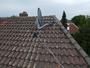

    wir haben eine alte Satellitenschüssel auf dem Dach, die nicht mehr verwendet wird. Die Kabel im Haus wurden bereits durchgeschnitten.

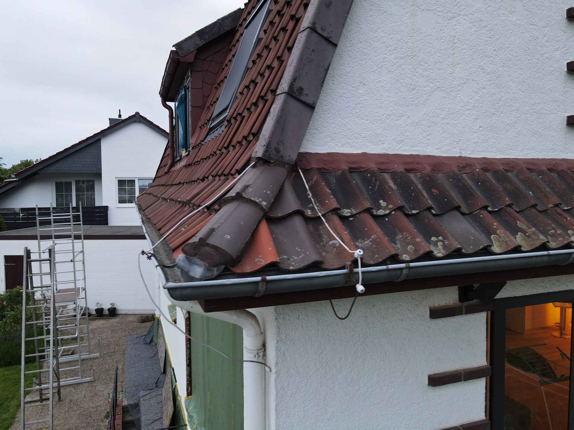

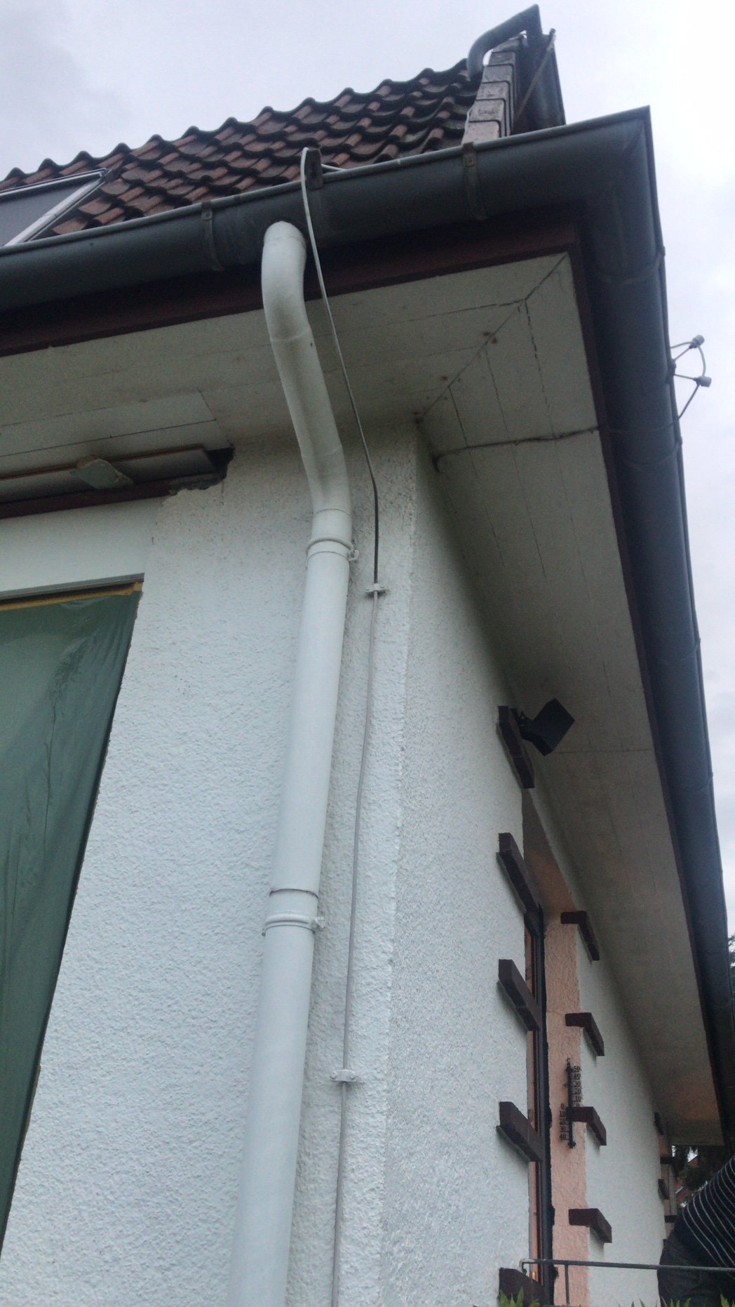

    Da wir nun die Hausfassade neu verputzen, stellt sich die Frage, ob wir den alten Blitzschutz an der Fassade einfach entfernen dürfen, auch wenn die Schüssel zunächst auf dem Dach bleibt.
    Die Kabel und der Blitzschutz wurden (vor unserer Zeit) einfach hässlich über das Dach gelegt und sollen am besten alle Weg.
    Was passiert, wenn der Blitz in die alte Schüssel einschlägt, der Blitzschutz aber entfernt ist und die Kabel im Haus ebenfalls durchtrennt wurden? Nichts?!

    Auch ein zur Antennenerdung genutzter Blitzableiterdraht mit 8 mm Durchmesser ist fachlich korrekt ebenso wie ein 16 mm² Cu als Erdungsleiter zu bezeichnen.
    So korrodiert wie das Rohr ist, handelt es sich wahrscheinlich um einen früheren Antennenmast für Terrestrik, der unter Dach am Boden und am Sparren fixiert sein dürfte. Die KATHREIN CAS-Antenne ist von exzellenter Güte und rostfrei, aber das Rohr hat seine Zukunft hinter sich. Auch die Erdungsschelle für den Erdungsleiteranschluss am Mast sowie das Exotenbauteil einer mir bislang unbekannten Dachrinnenklemme sind stark verrostet.
    Wer auch immer das Koaxkabel über Dach geführt und mit dem Blitzableiterdraht verbunden hat, hatte von Blitzschutz keinen blassen Schimmer.
    Die meisten Blitze haben bei uns blitzschutztechnisch beherrschbare mittlere Stromstärken um 25 kA, es gibt aber auchl schwächere oder "Wilde Hausrüttler" (Kachelmannjargon) mit 100 kA oder gar "kalte" nicht zündendende Monsterblitze wie den in Menden-Bösperde.
    FAZIT: Es gibt keinen Einheitsblitz und Näherungen von Elektroleitungen zum Antennenmast und die Impedanz der Erdung fallen an jedem Objekt anders aus, weshalb man deine Frage seriös nicht pauschal beantworten kann.
    TIPPS:
    1. Das Gerüst jedenfalls zur Demontage des als Blitzeinleiter wirkenden Koaxkabels nutzen.
    2. Neue Koaxleitungen NUR einschlaggeschützt IM Gebäude verlegen und normkonform in den Potenzialausgleich einbeziehen.
    3. Wenn das korrodierte Altgeraffel mittelfristig nicht gebraucht wird, auch den Mast, die (nicht normkonforme) Mastschelle und die Dachrinnenklemme KOMPLETT entfernen.
    4. Andernfalls eine Sanierung mit einem zeitgemäßen Dachsparrenhalter und neuer Dachdurchführung vornehmen, der nach Hauskauf bei einer fälligen Dachisolierung nach EnEV benötigt wird.
    5. Direkteinschläge sind selten aber nicht auszuschließen, weshalb bei Entfernung des Erdungsleiters auch der Mast demontiert werden sollte.
    6. Bei Sanierung der Antennenanlage ist darauf zu achten, dass der Erdungsleiter mit einem normkonformer Erder UND dem obligatorischen Schutzpotenzialausgleich nach Klasse H = 100 kA blitzstromtragfähig verbunden sein muss.
    7. Sollte noch kein früher Hauptpotenzialausgleich genannter Schutzpotenzialausgleich ausgeführt sein (Übergangsfrist für Altbauten ist am 01.10.1990 abgelaufen), ist dieser auch bei vollständiger Antennendemontage durch eine konzessionierte Elektrofachkraft nachzurüsten.
