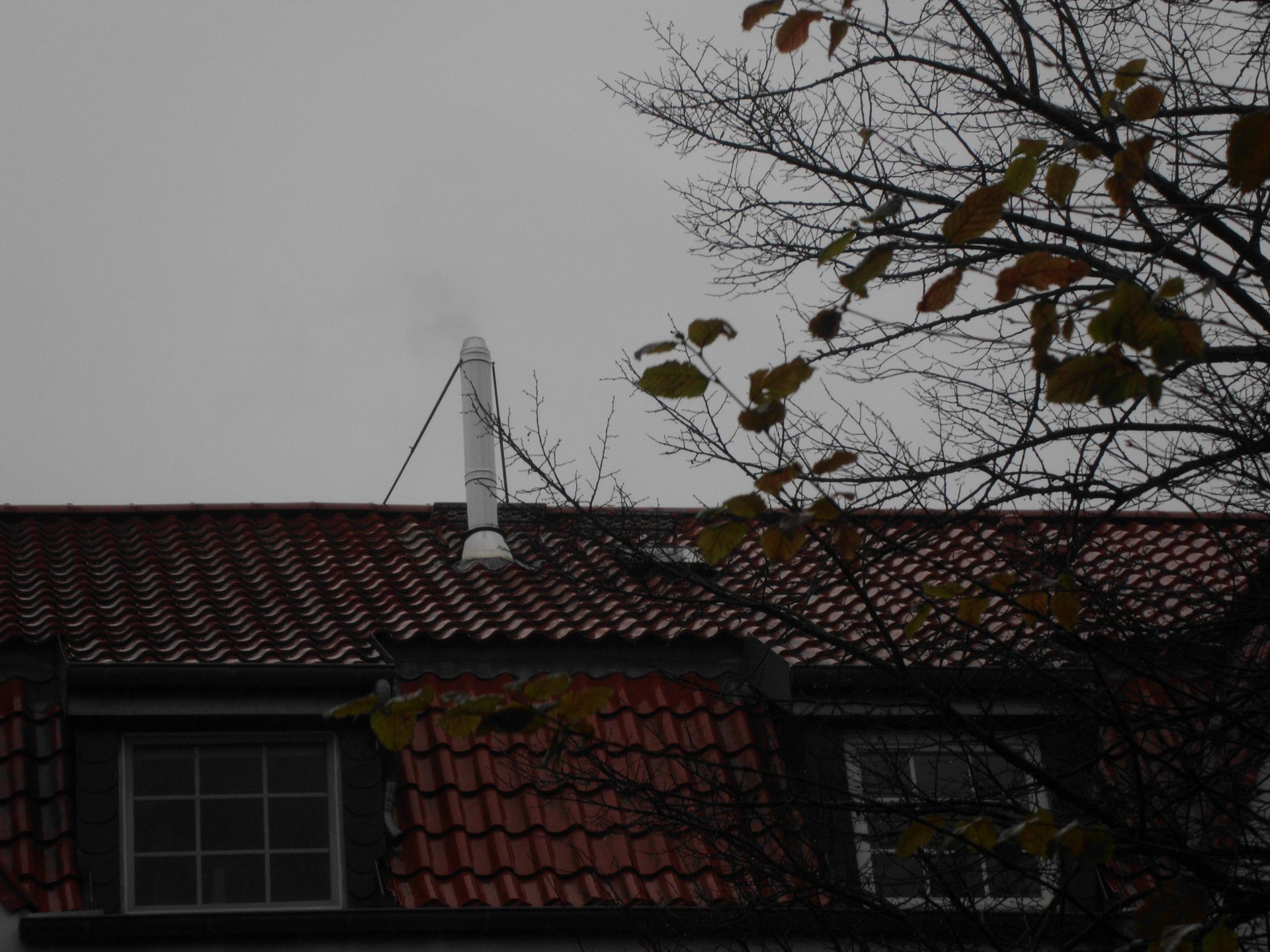

    Es sind keine Aufbauten wie Antennen oder ähnliches auf dem Dach vorhanden. Ein erhöhter Punkt wäre wohl der Schornstein. Der sieht aus, als wäre er aus Edelstahl und es sind davor die zwei Trittstufen für den Schornsteinfeger. Die Dachziegel dürften das übliche gebrannte Ton in rot sein. Ich habe ein Bild angehängt; das sollte der höchste Punkt sein.
    Könnte der Blitzableiter über den Schornstein sein?

    Mit Blitzableiter ist ein Äußerer Blitzschutz gemeint.
    • Blitzschutzsysteme sind baurechtlich u. a. für Hochhäuser aber NICHT für nur dreistöckige Wohngebäude gefordert.
    • Nach einer aufwändigen Risikoanalyse gemäß IEC 62305-2 können sie aufgrund der örtlichen Topografie, Umgebungsbebauung und Blitzdichte auch für solche Objekte geboten sein.
    • Äußerer Blitzschutz ist - auch freiwillig errrichtet - nach Reihe IEC 62305 seit Jahrzehnten nur noch zusammen mit Innerem Blitzschutz einschließlich energetisch koordiniertem Überspannungsschutz aller Eergie- und TK-Leitungen zulässig.
    • Dachantennen müssen nach den strengeren Anforderungen der IEC 60728-11 auch auf Gebäuden OHNE Blitzschutzsystem mindestens blitzstromtragfähig geerdet und in den Schutzpotenzialausgleich einbezogen werden.
    • Dies gilt normativ inkonsequent aber NICHT für andere schützenswerte Dachaufbauten wie z. B. Edelstahlschornsteine, PV- oder Klimaanlagen.
    • Direkte Blitztreffer sind selten, die Schadenssummen von Überspannungsschäden indirekter Einschläge etwa 4-fach höher.
    • Ein Überspannungsschutz, wie er für Neubauten nach DIN VDE 0100-443 und -534 mittlerweile zwingend vorgeschrieben ist, ist daher zumeist vordringlicher als Äußerer Blitzschutz.
    • Abhängig vom Ergebnis einer Risikoanalyse könnte auch ein zusätzlicher Schutz des Edelstahlkamins und künftiger Dachantenne(n) durch normkonforme getrennte Fangeinrichtung snnvoll sein.
