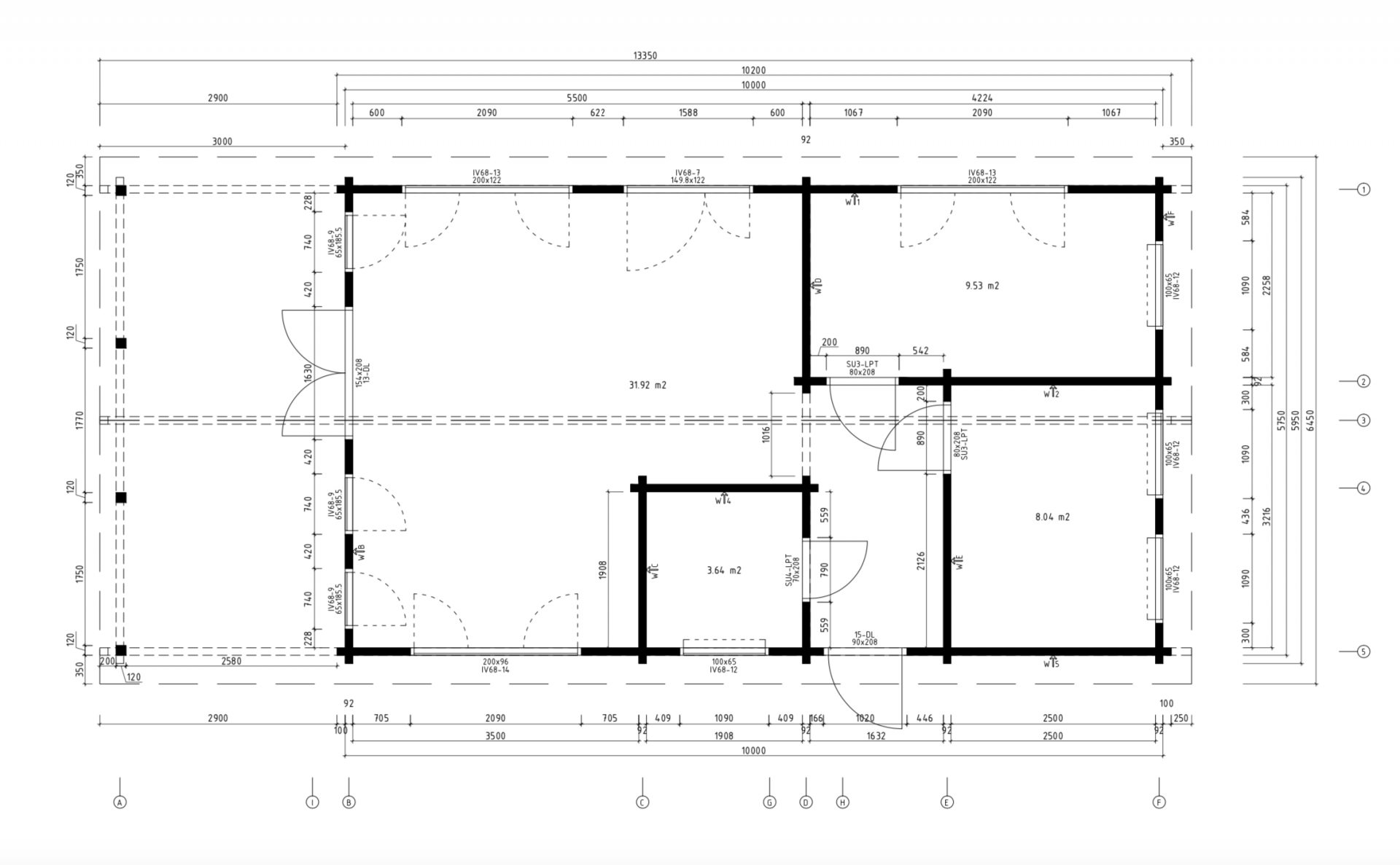

    Hallo liebe Experten,
    Ich habe vor ein Blockbohlenhäuschen aufzustellen, dass ich gerne auch im Winter bewohnen möchte. Die Bohlenstärke ist 92mm.
    Jetzt frage ich mich, ob es Sinn macht, das ganze innen noch zu isolieren und mit Lehm zu verputzen und mit einer Wandheizung zu beheizen oder ob das Quatsch ist. Ein Freund hat mir dazu geraten, ein anderer meinte egal wie man da isoliert, man beheizt nur den Garten.
    Wer hat denn nun recht von den beiden? ;-)
    Vielen Dank für Eure Einschätzung.
    Lieben Gruß,
    Feivel

    Das kommt drauf an wie Du das vom Komfort her haben willst und was Du dafür bereit bist auszugeben. Da ist von einer maximal gedämmten Konstruktion mit Luxus-Zentralheizung bis hin zur zugigen Baracke mit Mini-Elektroheizgebläse ja alles denkbar.
    Ein paar generelle Punkte wären, dass zB eine Heizung die Wasser führt irgendwie vor Frost geschützt werden muss, also evtl. auf niedrigem Niveau durchlaufen muss, das braucht eine rein elektrische Heizung wohl nicht (Frischwasserrohre müssten trotzdem irgendwie vor Einfrieren geschützt werden), usw...
    Dann stellt sich die Frage nach dem Energieträger, also Strom, Öl, Gas, etc..., ist ja beim „Ferienhäuschen evtl. auch nicht ganz so einfach.
    Oder geh anders herum hin, setzt dir ein realistisches Budget und mach das Beste daraus. Was weiß ich, man kann es dir auch nicht sagen wenn Du nicht zumindest einmal generell mitteilst was Du dir da so vorstellst. Mit dem Wort „Heizung“ alleine ist das jedenfalls nicht getan, das kann ja viel sein....

    Ich versuche einfach eine Lösung zu finden, die Sinn macht und auch komfortabel ist. Gas und Strom sind da, also dachte ich an Gas und vielleicht eine kleine Solarunterstützung (was ja bei Wandheizung wohl auch Sinn machen würde). Ich war jetzt nur erschrocken, dass dieser Kollege, der das Heizwesen durchaus zu seinen Fachgebieten zählt mir so streng von der Wandheizung abgeraten hat. Er meinte, die Wärme kommt da nicht im Raum an, sondern geht in den Garten...
    Das irritiert mich einfach, aber es kann schon sein, da kenn ich mich einfach nicht aus. Wie müsste man denn ein 92mm Holzhäuschen isolieren, damit das geht. Oder ist es einfach Quatsch und ich soll Ruhe geben? :-)
    Finanziell muss man schauen, soll halt im Rahmen bleiben. Das Häuschen kostet ohne Isolierung, Fundament, Aufbau und Anschlüsse 23.000€. Insgesamt sollte es nicht teurer als 45-50.000 werden.

    Jo, bei den „Ausbau-Budget“ von max. 27T€ (incl. Haustechnik) wird für die Heizung nicht viel übrig bleiben. Von Wandheizungen und großartiger Dämmung brauchst da nicht träumen.
    Bei der Wandheizung ist es halt so, da heizt Du die Wand auf in der Hoffnung die Wärme werde doch auch die Raumluft aufheizen. Wenn das aber nach aussen hin nicht gut gedämmt ist, dann geht dir ein großer Teil der Wärme gleich sofort nach aussen weg und kommt garnicht in der Raumluft an. Die aufgeheizte, schlecht gedämmte Wand hat tatsächlich Ähnlichkeit mit einem großen Heizkörper den man im Garten aufstellt. Mäßig gedämmte Außenwände haben den Effekt natürlich immer mehr oder weniger, aber wenn man die Wärme dazu zwingt erstmal die Raumluft aufzuheizen und erst dann über die Außenbauteile abzuhauen, dann ist das deutlich effizienter als den Garten „direkt“ zu heizen.
