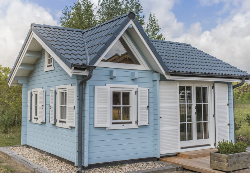

    Moin Moin zusammen,
    Ich plane aktuell ein Blockbohlenhaus mit 24m² bei uns im Garten aufzustellen.
    Jetzt stellt sich mir die Frage worauf stell ich das Gartenhaus am besten.
    Betonfundament oder diese neuen Schraubfundament ?
    Wenn Betonfundament reicht ein Punkt oder Streifenfundament
    Gegebenheiten:
    Boden ziemlich fester Lehmiger boden
    Anfahrt mit schweren Maschienen nur bedingt möglich da direkt an einem Feld gelegen.
    Das Gartenhaus ist das Schlafbodenhaus Schweden von Betana in 50mm stärke
    Sollte ich etwas vergessen haben fragt mich einfach.
    Vielen Dank fürs lesen bis hier hin und ich freue mich auf euren Input.

    Für ein Gartenhäuschen geht prinzipiell alles. Bodenplatte aus Stahlbeton (vollkommen überzogen), Plattenfundament mit Gewehplatten, Punktfundamente nach Plan des Herstellers, Streifenfundament (ggf. mit Punktfundamenten in der Mitte).

    Schraubfundament von Krinner oder WU Bodenplatte mit Perimeterdämmung und Kernaktivierung wären meine Favoriten.
    Kommt auf die Nutzung an.

    Wir reden immerhin über so etwas - das ist die Größe vom TE:
    Da würden mir zumindest keine Gehwegplatten als "Fundament" ausreichen. Davon abgesehen sollte eine Empfehlung des Herstellers dabei sein, was Sinn macht.

    Na dann eine Bodenplatte deren Oberfläche mind. 15 cm über OK Gelände liegt und deren Außenkanten nicht größer als die Hausabmessungen sind, damit Schlagregen von der Fassade sauber ablaufen kann und der Haussockel nicht dauerhaft nass steht.

    Das Gartenhaus soll als Laube genutzt werden.
    Also mal ein zwei Nächte im Sommer drin übernachten.
    Eine kleine Küche rein eine Sitzecke zum zurückziehen bei regen und ca 4m² für Rasenmäher und andere Gartengeräte.
    Die Krinner Schraubfundamente sind aktuell mein Favorit.
    Wichtig ist mir das die Laube auch ein paar Jahrzehnte übersteht.
    Die letzte laube die dort Stand hat 70 Jahre überstanden ist aber mit der Zeit auf einer Seite abgesackt und die holzbalken die mal das Fundament waren sind alle morsch und nass gewesen.
    Stand aber auch einfach direkt auf der Erde.
    Das Dach möchte ich gerne mit Tonziegeln decken.
    Ich hab jetzt bei Krinner mal angefragt und auch bei dem Hersteller was er empfehlen kann.

    Beste Lösung. Die bieten auch einen Montageservice dann hättest du gar keinen Stress.
    Für ein zwei Nächte im Sommer wird sich eine aktivierte WU Bodenplatte nicht auszahlen :)
    Nur überleg dir das mit dem Rasenmäher. Bei Benzingeruch in der Bude hat keiner mehr Freude da drinn zu sitzen oder zu schlafen.
