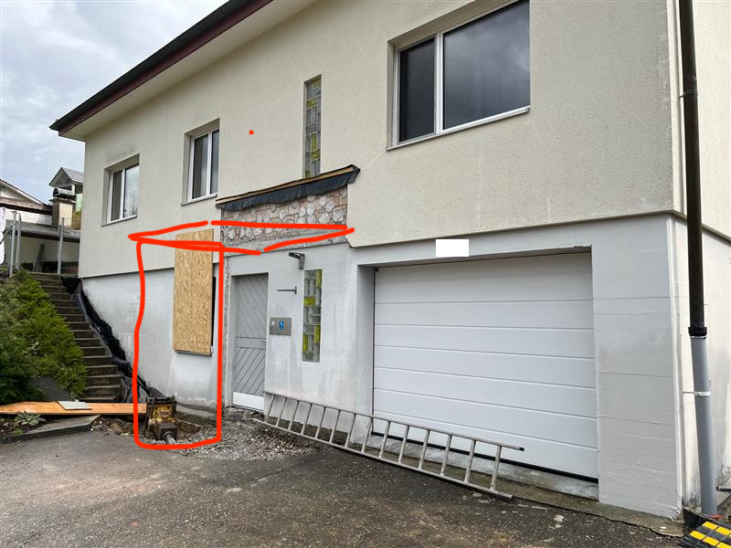

    Hallo zusammen, muss mich bezüglich der Glasbausteine nochmals melden. Der 3-fach verglaste Ersatz ist bestellt, wird im Frühsommer anstatt der Glasbausteine montiert. Heute habe ich den schwarzen Schimmel an den Ränden und an den Fugen innen entdeckt. Draussen -10, drin +20, die Sache ist klar. Soll ich für die 4-5 Monate die Nischen von innen mit XPS oder Holzfaser luftdicht vor den Fenstern dämmen oder ist es sinnlos. Schimmel im Flur muss nicht sein, ich gehe den mit Alkohol an aber die Ursache bleibt.
    LaechelndeAugen gefällt das.
  8. SIL
    10.879
    4.220
    Nein , das gammelt dann dahinter, völlig unkontrolliert.
    Mach immer mal damit weg , bis zum Austausch.

    Ok, danke dir. Muss schauen wie ich ans obere Fenster dran komme, ohne dabei die Knochen zu brechen. Besser Alkohol oder Wasserstoffperoxid oder beides? Eventuell kann man das obere Fenster mit einem Teleskop Ding nach einer Grundreinigung angehen.

    Ich lasse mal den alten Thread nochmals aufleben - muss das Vordach auswählen.
    Hat jemand Erfahrungen mit Glas vs Metalvordach? Der Eingang ist auf der Sonnen-Westseite und ziemlich warm im Sommer. Es muss eine L-Form sein, da man so etwas mehr Platz zum wenden hat.
