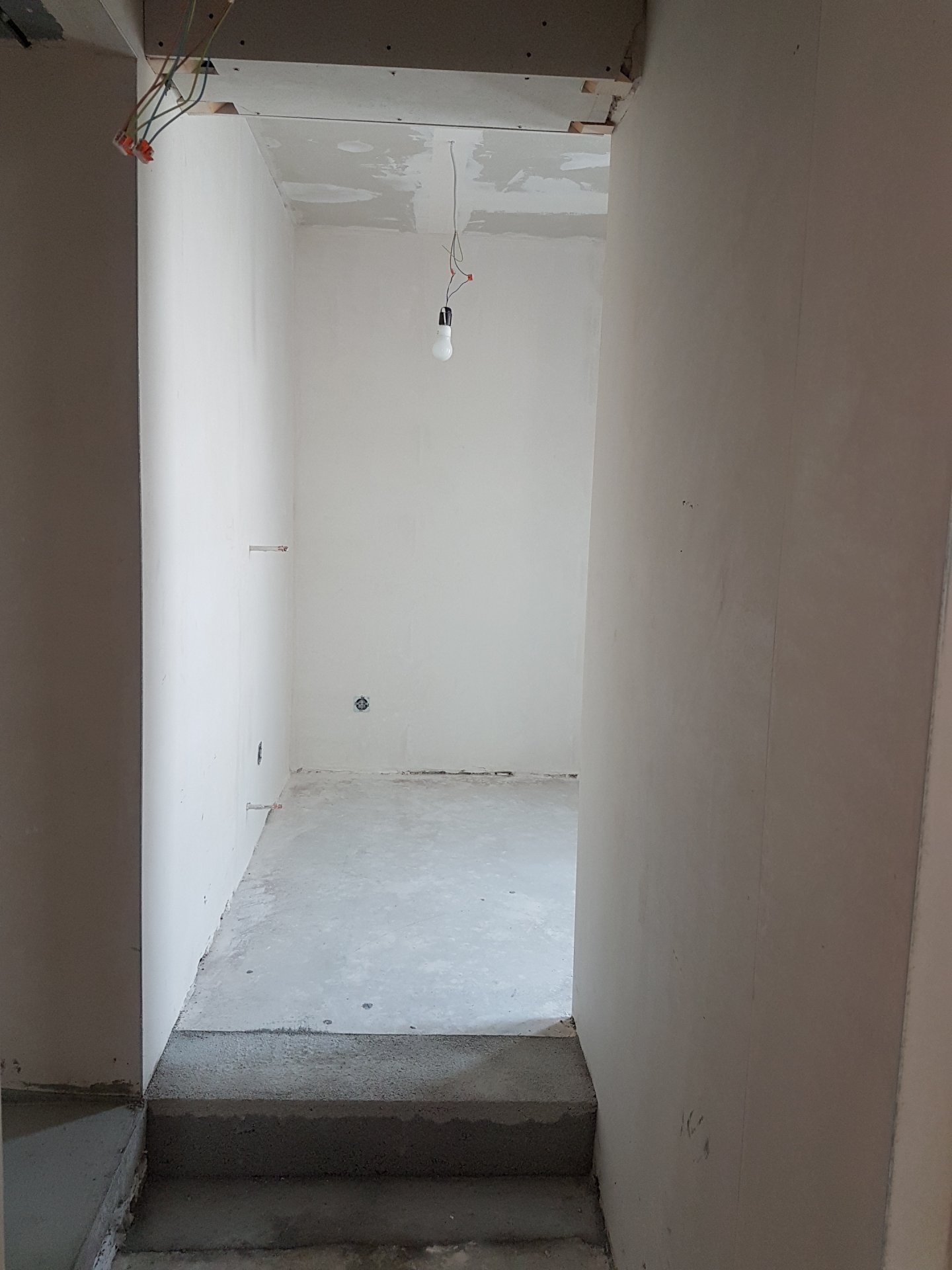

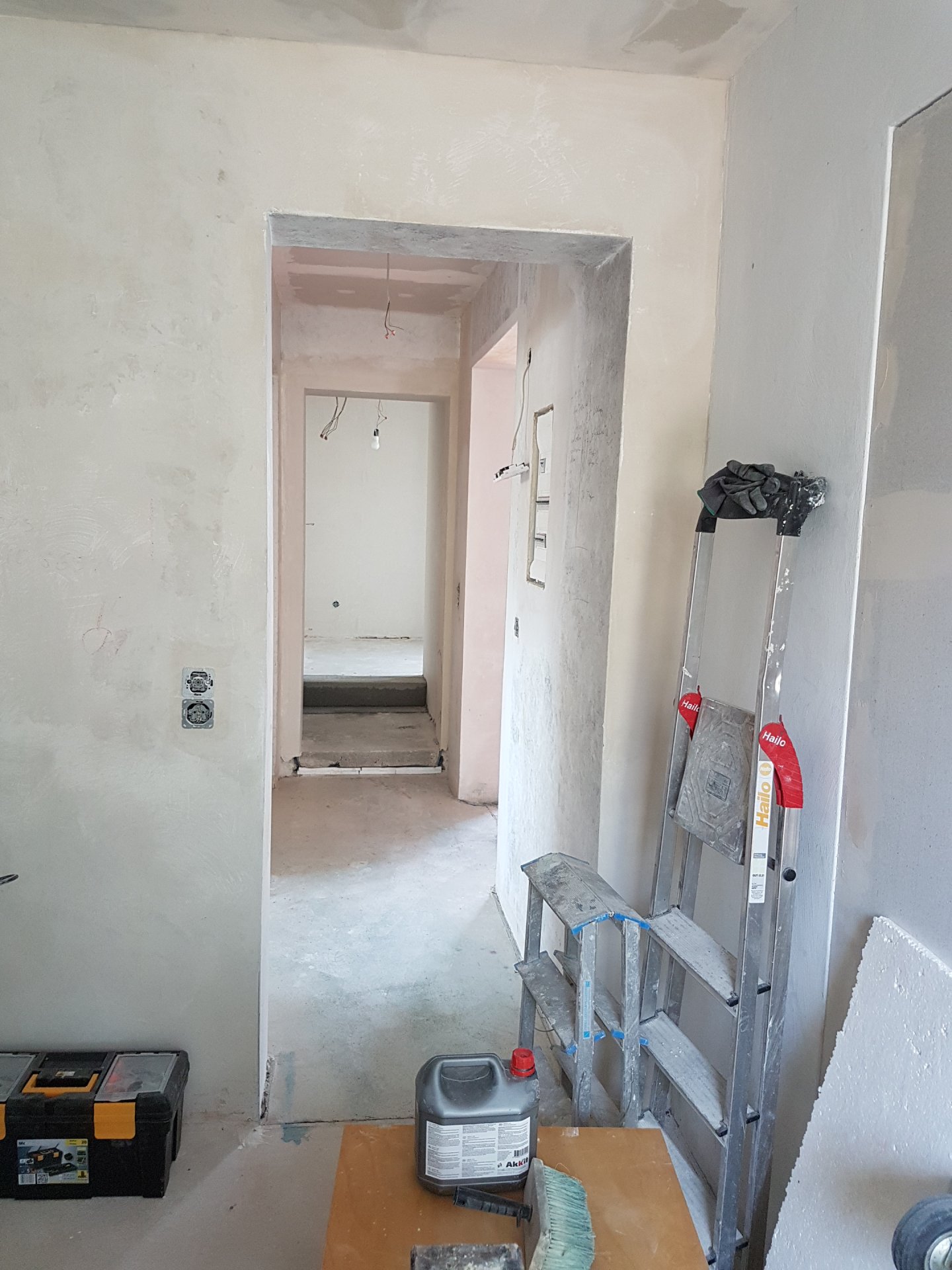

    Guten Mittag zusammen,
    wir haben bei unserem Umbauprojekt zwei Durchgänge - hier sollen Türen rein. Ein normaler Profilrahmen geht hier nicht, wie Ihr auf den Fotos sehen könnt.
    Der Rahmen soll direkt in die Laibung geschraubt werden.

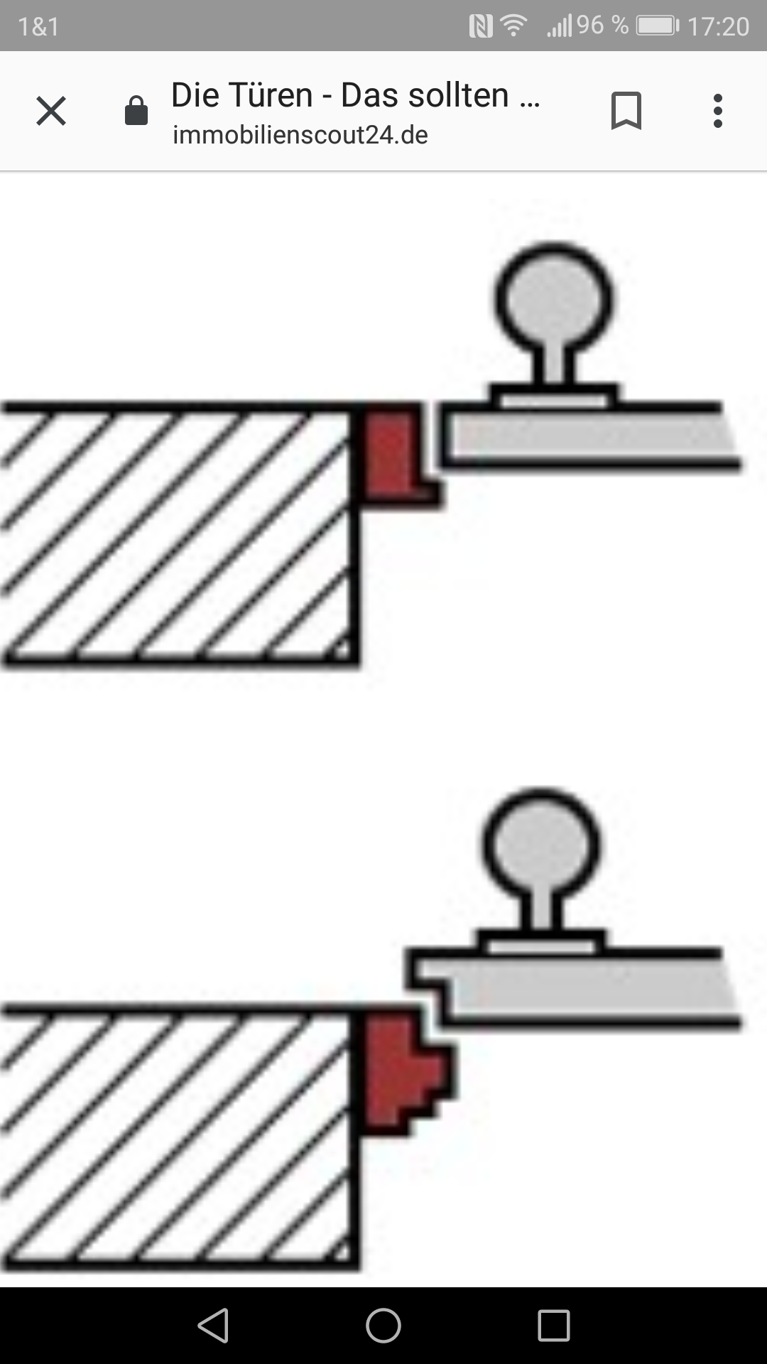

    Nach meinem Kenntnisstand nennt man dies Blockrahmen - mein Haus- und Hof-Türlieferant hat mir nun aber gesagt, ich soll hier besser einen Blendrahmen nehmen.
    Problem hierbei: Rohbaumaß 1 = 82 cm, Rohbaumaß 2 = 92,5 cm - weitab von jeder Norm. Von der Stange geht da eh nix. Habe für beide Rahmen Angebote, beide müssen ohnehin individuell gebaut werden, so dass Standardtüren (73,5 und 86 cm) passen.
    So richtig finde ich den Unterschied zwischen Blend- und Blockrahmen nirgends... Bei Google stoße ich immer wieder auf die normalen Profilrahmen... Könnt mir helfen, meinem Verstand etwas auf die Sprünge zu helfen?

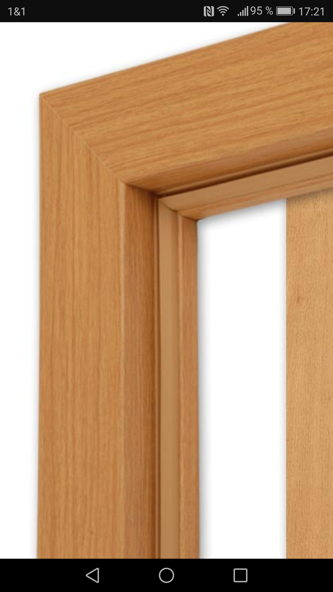

    Da guck zuerst Blockrahmen der kann natürlich in der Laibung verschoben werden, 2 Pic Blendrahmen im Prinzip eine 1 seitige Zarge I. d. R. gewinnst du etwas mehr Durchgang beim Blendrahmen

    Blendrahmen geht ja nur bei Bild 1, bei Bild 2 geht es nicht nicht, weil jeweils immer eine lange Wand kommt. Daher würde ich für beide Türen Blockzargen mit Schattenfuge machen.
    Auf Deinem 2. Foto gibt es eine übrigens unschöne Stelle mit dem Trockenbausturz, den würde ich auf die Wandecke setzen und nicht wie jetzt 3cm davor.

    @Fabian Weber es gibt auch so Kombination von Block mit Zargenblende...

    Es heist Blockzarge. Rahmen wäre ja umlaufend.
  6. #6 Fabian Weber, 05.08.2018
    16.447
    6.566
    na wie sieht das denn aus, grässlich
  7. #7 simon84, 05.08.2018
    23.373
    6.965
    Wenn du direkt daneben eine weitere Tür mit einer normalen Zarge hast zum Beispiel.
