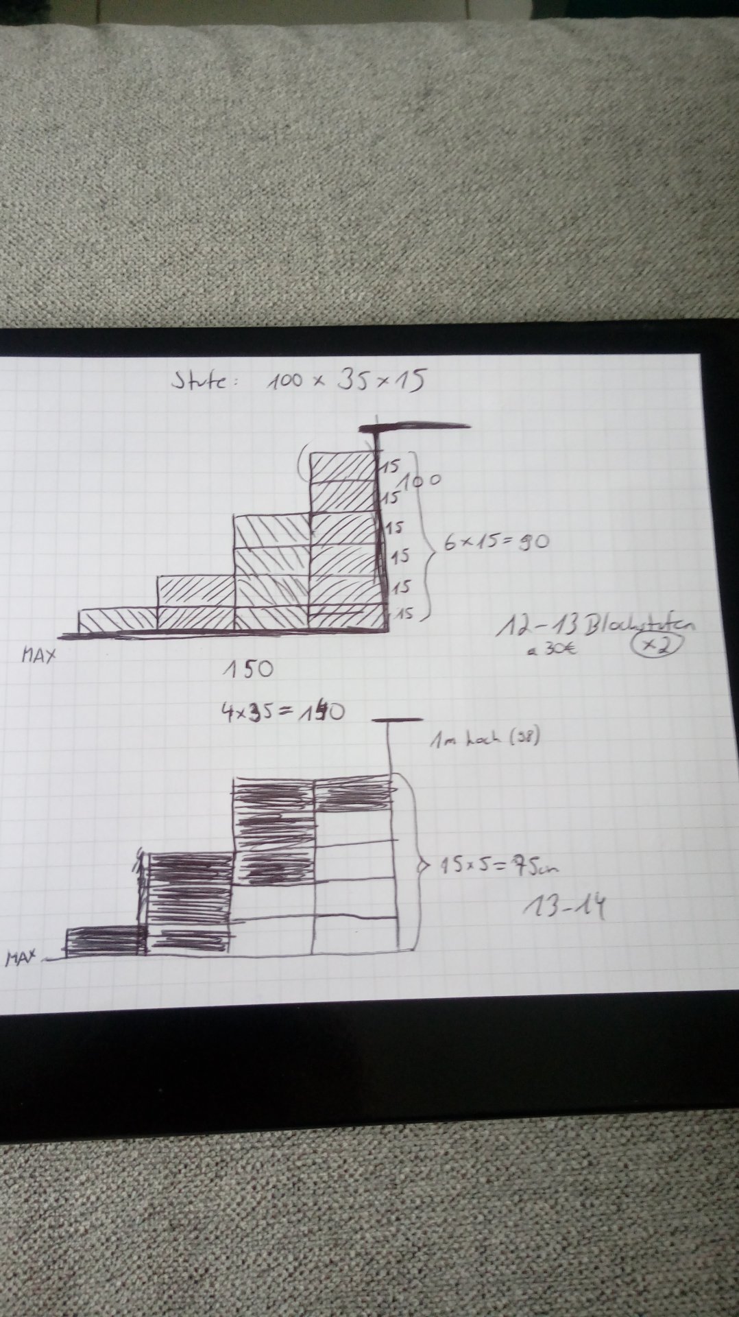

    Hallo...
    Meint ihr normale betonstufen können auch im bachlauf verwendung finden?
    Kann über betonstufen dauerhaft wasser drüber laufen ?
    Klar ist feuchtigkeit und regen kein problem aber sowas konnte mir leider niemand persönlich beantworten....dieser fall das die stufen in den bauchlauf integriert werden scheint nicht alltäglich zu sein

    Hallo vielen dank für die antworten.
    Also hintergrund ist folgender:
    Wir haben im garten l steine verbaut mit verschieden ebenen...
    Von der obersten ebene soll nun ein bauchlauf
    Nach unten fließen ...bis ins überlaufbecken...
    Die l steine geben teilweise einen höhenunterschied von bis zu 1 m vor (zur nächsten ebene)...
    Wir wollen den geräuschpegel so gering wie möglich halten (wasser)
    und zusätzlich eine direkte möglichkeit haben das geländer der nächsten ebene bequem zu erreichen...
    Dort wo der baulauf anfangen soll ist leider noch keine treppe..somit könnten wir 2 fliegen mit einer klappe schlagen.
    Wobei oberste priorität hat das die stufen nicht durch das wasser pro jahr immer tiefere schleißen ziehen und man nach 5 jahren die treppe aufgrund der Kraft des wassers schlecht aussieht
    Wir wollten natürlich erstmal weg vom naturstein wegen des preises...aber wenn sich hier raustellen sollte das es treppenstufen aus naturstein gibt ...
    die dafür wesentlich besser geeignet sind weil sie viel länger keine abnutzungserscheinungen haben...dann wollen wir nicht am falschen ende sparen.
