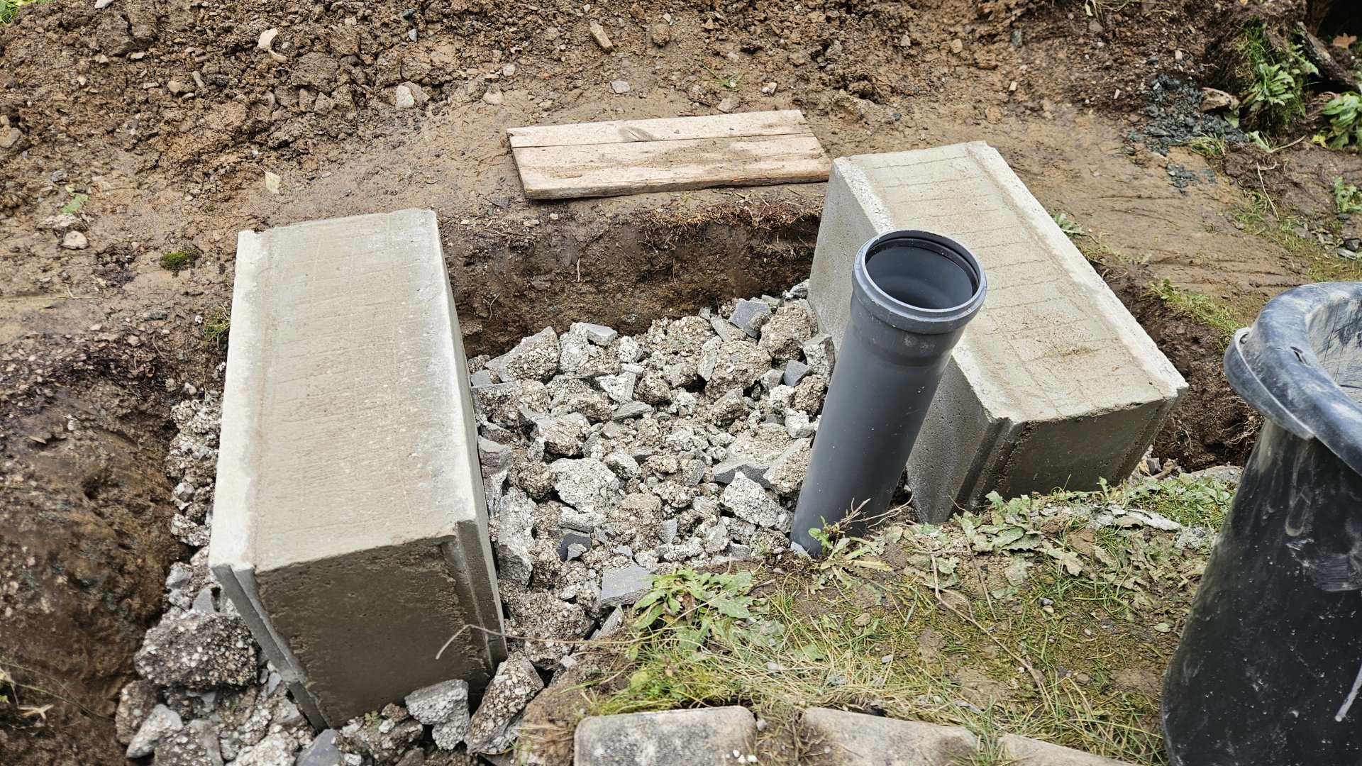

    Hallo liebe Leute,
    ich möchte auf die beiden Betonfundamente jeweils noch eine Blockstufe oben aufsetzen.
    Folgend wird, wie vermutlich ersichtlich, eine Wärmepumpe drauf gesetzt.
    Was für ein Mörtel oder Kleber (frostsicher / feuchtigkeitsbeständig) eignet sich hier am besten? Haftbrücke benötigt?
    Viele Grüße

    Brauchst Du die Höhe oder reicht auch ein Silentblock / eine Bodenkonsole für die WP?
    Ansonsten ist es eigentlich egal. Würde einfach Flexkleber (Fliesenkleber) nehmen.

    Danke schonmal für deine Antwort. Das war auch meine erste Idee, aber soll angeblich nicht ausreichend frostsicher sein? Geht ja eigentlich auch nur darum das etwas Verbindung da ist.
    Brauche die Höhe und auch etwas mehr Länge. Schalsteine sind knapp 51cm. Möchte 75cm massive Blockstufen aufbringen. Wegen der Höhe und optisch etwas schicker. Es kommen dann folgend noch diese Gummi Bigfoots drauf (60cm). Lochabstand Montageschiene der WP 55cm

    Sagt wer?
  5. deebee
    deebee
    09.10.2025
    Hast recht... erschien irgendwo bei meiner ersten Suche. Gibt ja auch spezielle für draußen. Also kein Problem. Wird ein passender Fliesenkleber, fertig :)

    Betoniere doch einfach auf.
  9. #9 chris84, 10.10.2025
    chris84
    chris84
    15.08.2023
    1.764
    1.026
    Ich hab mir ja den Beton ganz gespart und lege die Blockstufen auf ein entsprechend lageweise verdichtetes Schotterbett...
    Wollte ursprünglich auch 2 Blockstufen stapeln, aber das erschien mir irgendwie auch nicht sinnvoll ...
