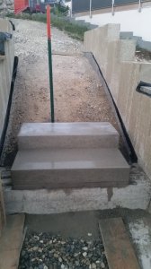

    wie bereits in einem anderen Forumsbereich beschrieben, habe ich einen gekrümmten, ansteigenden Hausaufgang, der links und rechts von zwei Mauern eingafaßt ist. Die Krümmung der äußeren Mauer ist so, daß wenn man eine 3m-Richtlatte horizontal anlegt, in der Mitte 3,5cm Abstand zur Mauer existiert. Mit dieser Info habe ich den Radius der Mauer ausgerechnet und auch, wie abgewinkelt die einzelnen Blockstufen sein müßten. Mein Problem: Wenn ich erst mal 5 Stufen lege um zu merken, daß der Verlauf nicht hinreichend genau in der Mitte des Treppenaufganges verläuft, dann kann ich ja nicht einfach eine massive Korrektur vornehmen. Zudem sind die dann bereits verlegten Stufen wahrscheinlich nur noch begrenzt verrückbar. Eine Ausrichtung der Stufen allein an der Wand ist aber auch nicht problemlos, weil die Wand ein n-Eck (Schalungssteine) ist und kein Teilkreis.
    Wie geht man das am besten an?
    Randinfo:
    Mauerkrümmung: 3,5cm Abstand zur Wand bei 3m Sekante
    Mauerabstand: 1,44m
    Blockstufenbreite: 1m

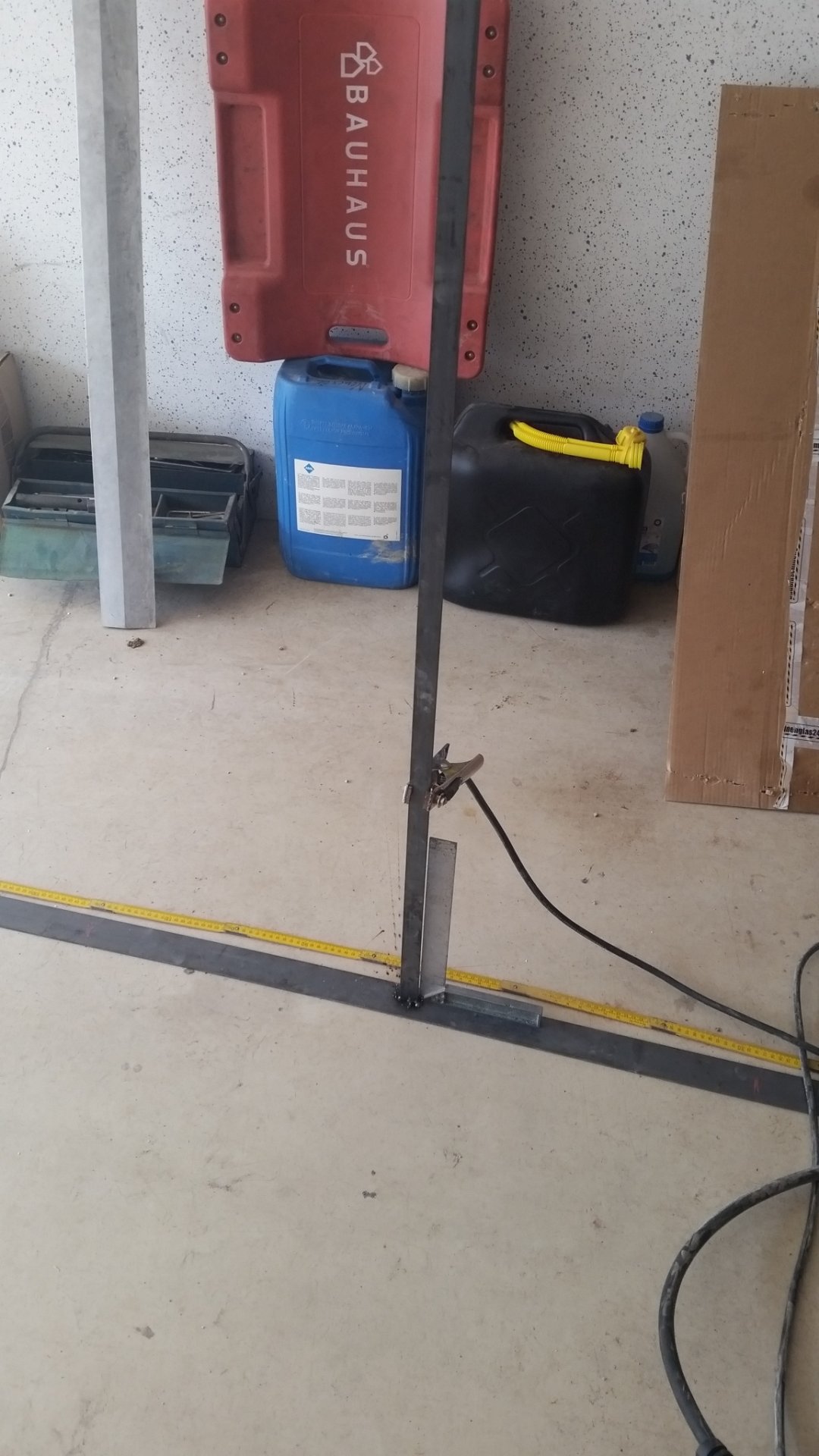

    Leider hat niemand zu meinem Problem geäußert. Ich habe mir aber eine Lösung ausgedacht. Wenn ich etwas flexibles mit einer gröeren Länge wie die Mauerunebenheiten an die Mauer lege, dann werden die Unebenheiten "weggefiltert" und ich kann die Mauer als Basis heranziehen. Mit einem 3mm starkem Flacheisen mit 150cm Länge funktioniert das wunderbar. Dann muß nur noch der rechte Winkel zu diesem Flacheisen vorhanden sein und man kann die Blockstufe daran ausrichten. Mit dem Schutzgasschweißgerät habe ich mir meinen Spezialwinkel selbst erstellt:
    Def Spezialwinkel wurde gleich eingesetzt und hat sich voll bewährt. Wir schafften heuten zwar nur noch zwei Treppenstufen, aber die Ausrichtung zur gebogenen Wand war problemlos.
    Das Ausrichten zur Wand stellt also kein Problem mehr dar. Dafür kann man mir an anderer Stelle ein Tip geben: Für die Bettung der Stufen wird erdfeuchter Beton verwendet. Der eignet sich aber nicht gut, um an den Seiten senkrecht hochgezogen zu werden und neigt zum Abfallen. Wenn man an den Seiten feuchteren Beton zum Abschluß anbringen will, ist die Haftung zum trockeren Beton auch nicht gut. Wie geht man mit diesem Problem um?
