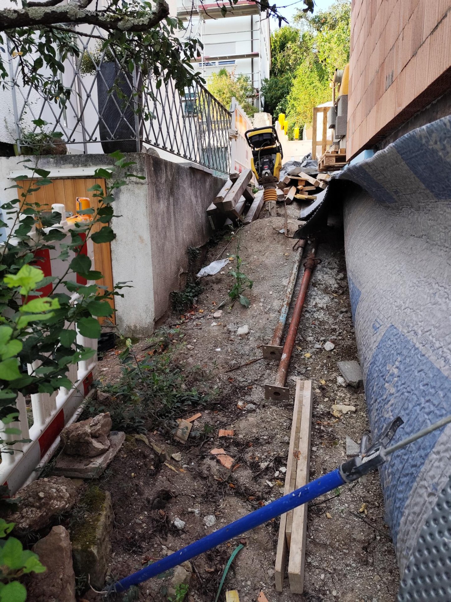

    Der Abgang in den Garten liegt direkt neben meiner Garage , darunter befindet sich somit nichts ausser Erdreich. Aufgrund Neubau der Garage war jedoch dieser Bereich "Arbeitsraum", welcher aufgeschüttet und verdichtet wurde.
    Das Risiko, dass sich hier was setzt ist somit gegeben !
    Der Aufbau ist aktuell so geplant:
    - Schotterschicht / Tragschicht
    - Magerbeton
    - Haftschlemme
    - Blockstufe

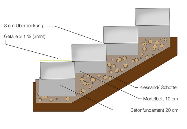

    In den Ausführungsdetails der Hersteller sitzt das Silikon in der Lagerfuge. Sieht man also nicht. Zum Beispiel hier:
    Blockstufen - Heinrich & bock
    Habe ich aber auch noch nie explizit so ausgeschrieben.

    Das Silikon in der Lagerfuge verhindert, dass Nässe, die hinter den Blockstufen aus dem Betonbett rauszieht, Kalkschleier auf die Blockstufen mitbringt.
    https://heinrich-bock.com/app/uploads/2024/06/mise-en-oeuvre-2024-DE.pdf
    Ich habe das Silikon in der Lagerfuge noch nie in einer Position beschrieben, geschweige den in einem Detail geplant. Aber wir schreiben bei sowas immer in den Positionstext "nach Herstellervorgabe verlegen". Allein schon aus Gewährleistungsgründen. Nicht alle Hersteller haben in den Ausführungsdetails Silikon in der Lagerfuge. Ich sehe es eher als "kann man machen, muss man aber nicht".
    In Fall von @acii meine ich mich zu erinnern, dass der anstehende Boden eher bindig ist. Da würde ich auch zusehen das Wasser schon an der Oberfläche von der Garage fernzuhalten. Insofern stimme ich @SIL zu, dass eine Silikonfuge zwischen Garage und Blockstufe seine Berechtigung hat.

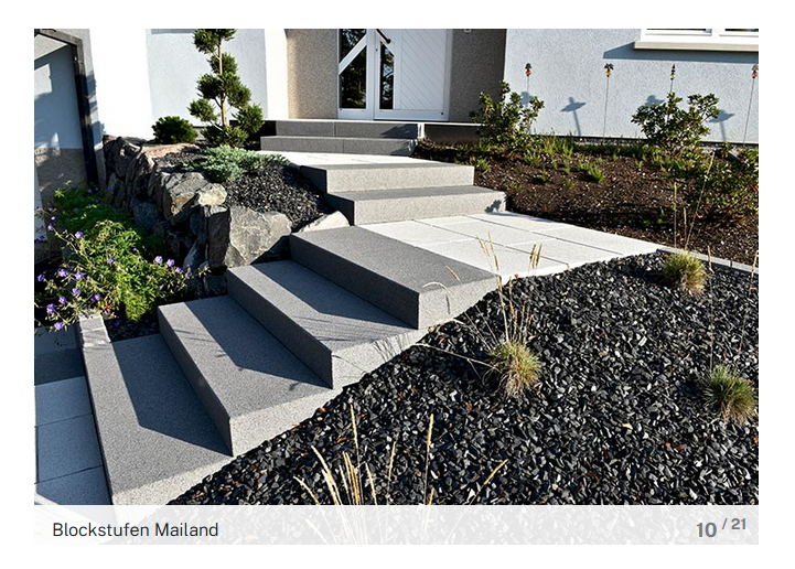

    Der Raum zwischen Garage und dem Hauseingang vom Nachbar beläuft sich zwischen 140 bis 150... (die Grenze verläuft etwas schräg)
    Somit ist geplant , dass wir 120cm Blockstufen platzieren....und neben den Treppen (angrenzend zur Garage) als auch oberen Plateau mit Kies zu füllen....
    ähnlich wie auf dem Bild , siehe Anhang...
    Somit kann das Wasser hier absickern ... die Wand an der Garage bzw. Keller ist gedämmt und ist mit Schwarzabdichtung / Noppenbahn und Drainage versehen.
    Auf der anderen Seite grenzen die Blockstufen direkt an der Wand des Eingangsbereiches an (so war es auch vor dem Abriss)... siehe ebenfalls Bild im Anhang.
    Ob der bestehende Putz verbleiben kann, ist noch zu prüfen..
