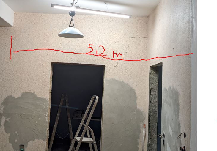

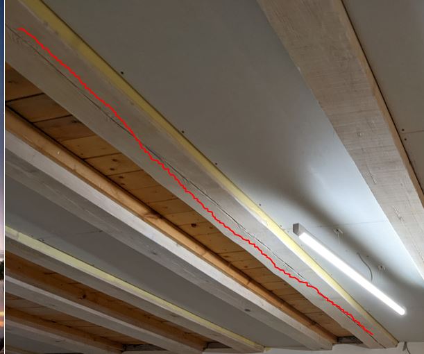

    Liebe Forenmitglieder, ich brauch eure Hilfe, wir haben ein vor 20 Jahren sanierten Altbau übernommen. Hier hat der Vorbesitzer eine 24 cm Dicke Blockzigelmauer auf einen Holzbalken (Kiefer 24x24cm, länge 5,20m) gemauert. Wand ist 2,90m hoch, oben frei zur Dämmung und Dachstuhl (nicht tragend) und hat somit ein Gewicht mit Putz von ca. 3,5 Tonnen (grob gerechnet). Einen Stufensetzungsriss war in der Mauer und wurde mit Gewebe sauber geschlossen- seit 3 Jahren kein neuer Riss mehr - der alte Riss kam zudem wohl nach kurzer Zeit. Hält das 100 Jahre oder sollte mach sich Gedanken machen? Kapiere einfach nicht warum die keinen Gasbeton verwendet haben.
    In der Statik wurde leider mit einer 17,5 cm Mauer gerechnet. Laut meiner Kontrollrechnung sollte es noch passen, habe jedoch überhaupt keine Kenntnisse aus der Realität.
    Danke
