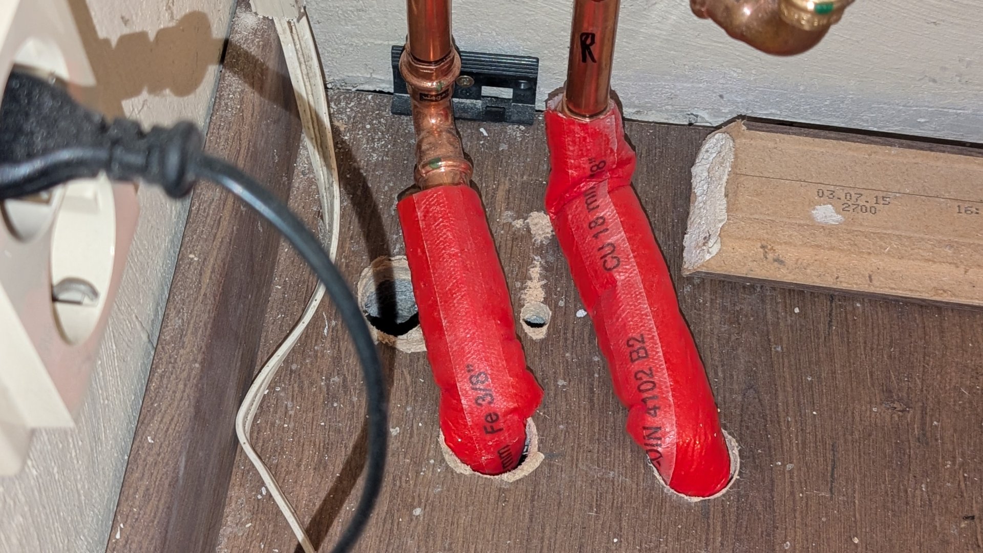

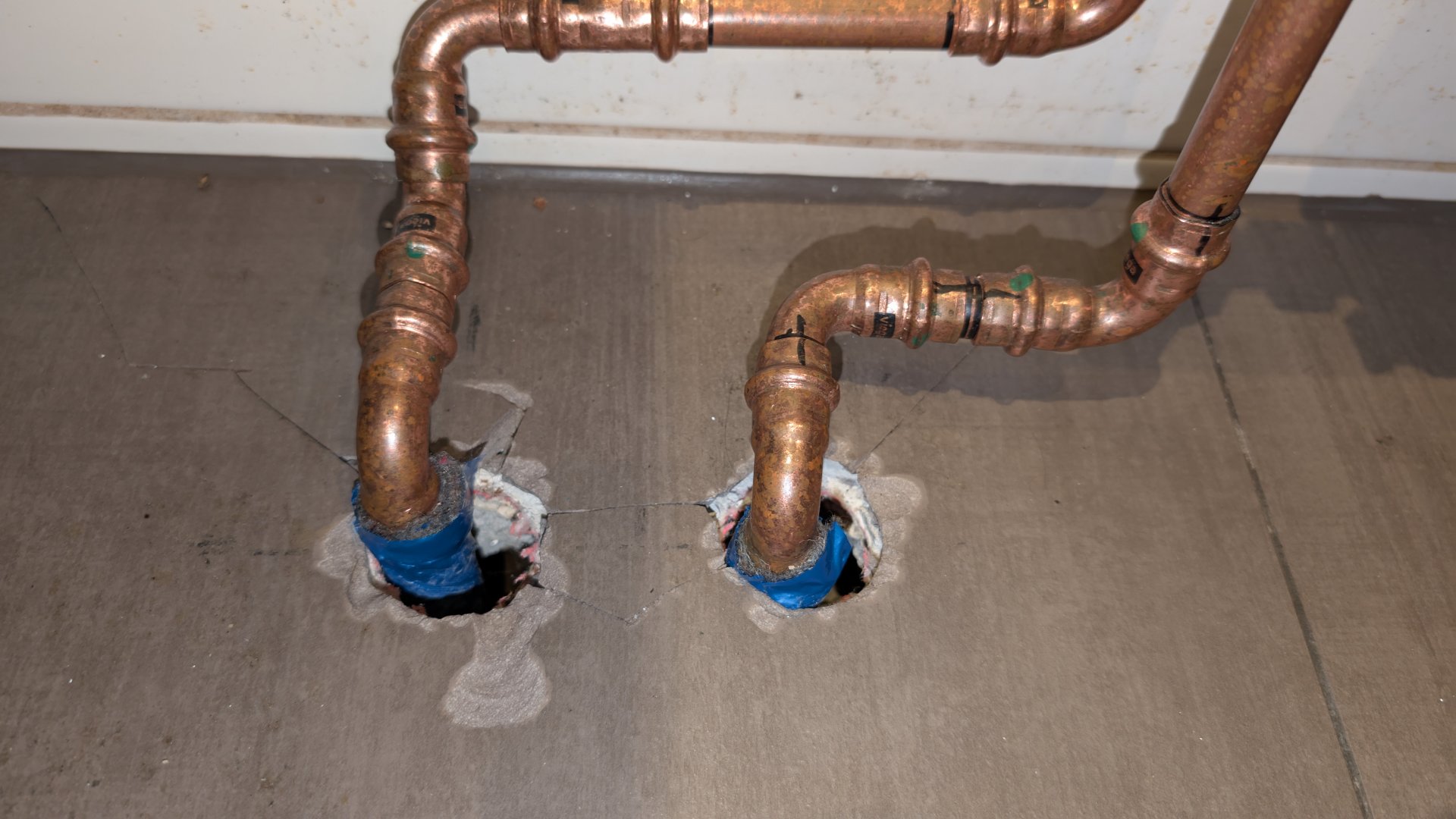

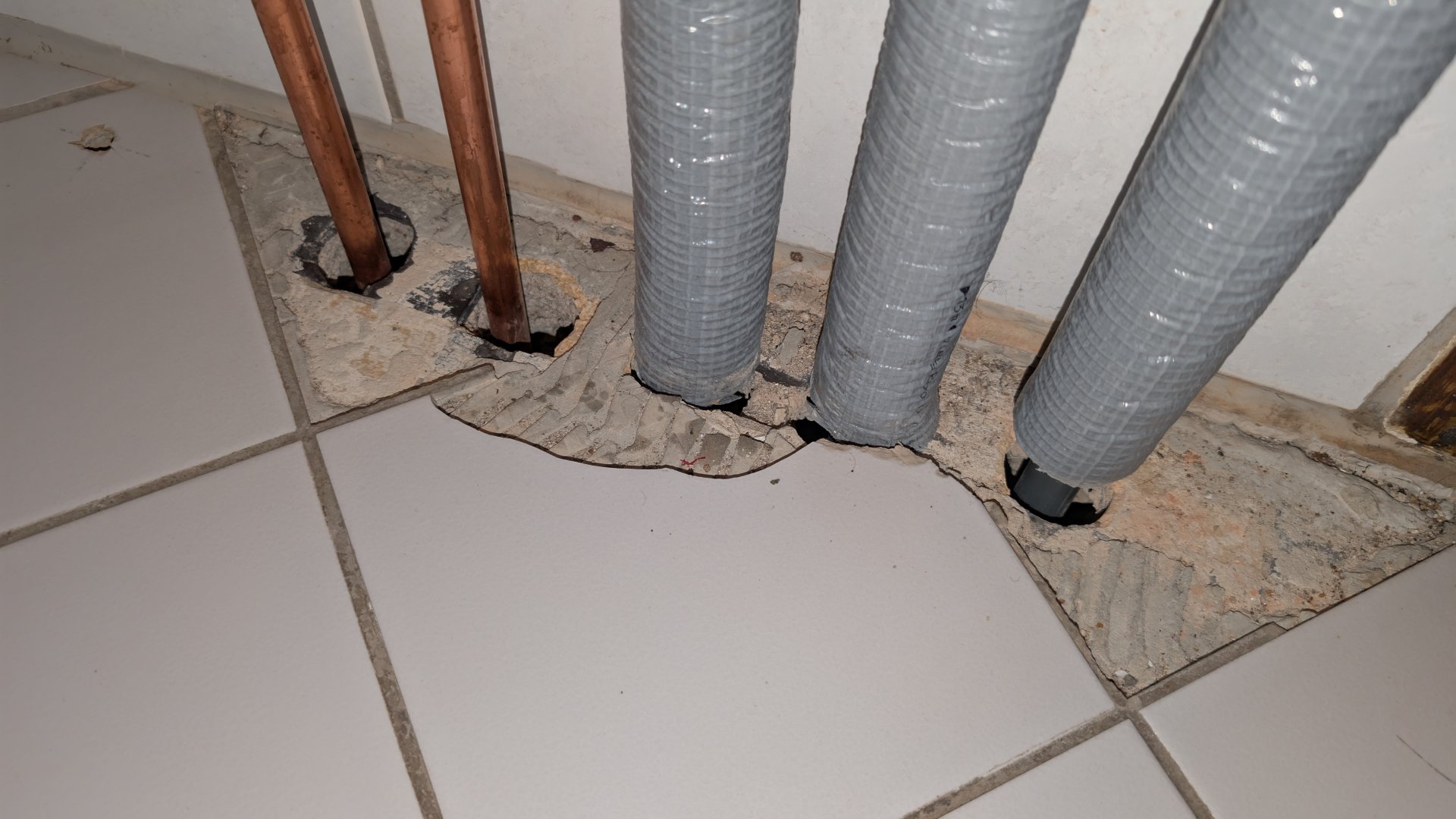

    Im Keller wurde die Decke isoliert. Es wurden komplett neue Leitungen gelegt für Heizung (Heizkörper) und Brauchwasser (Warm, kalt und Zirkulation).

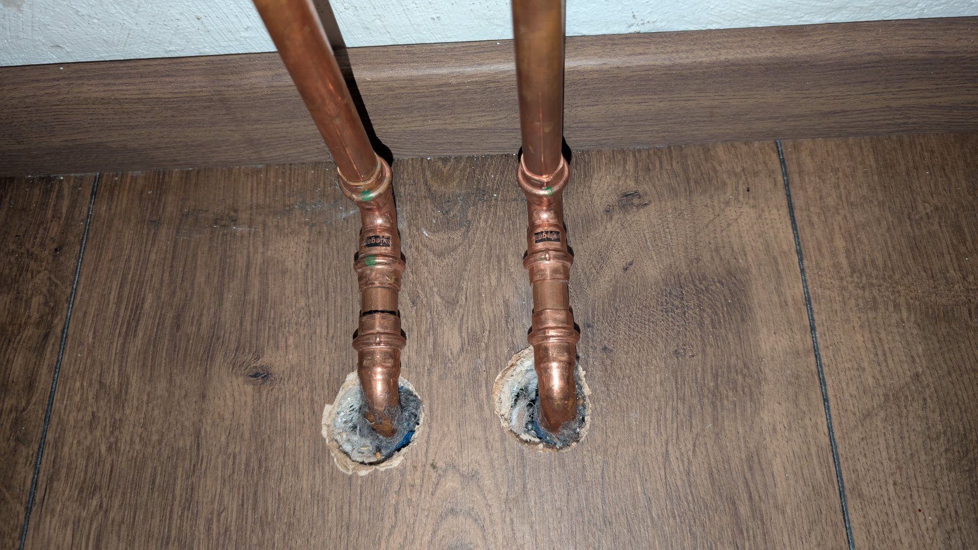

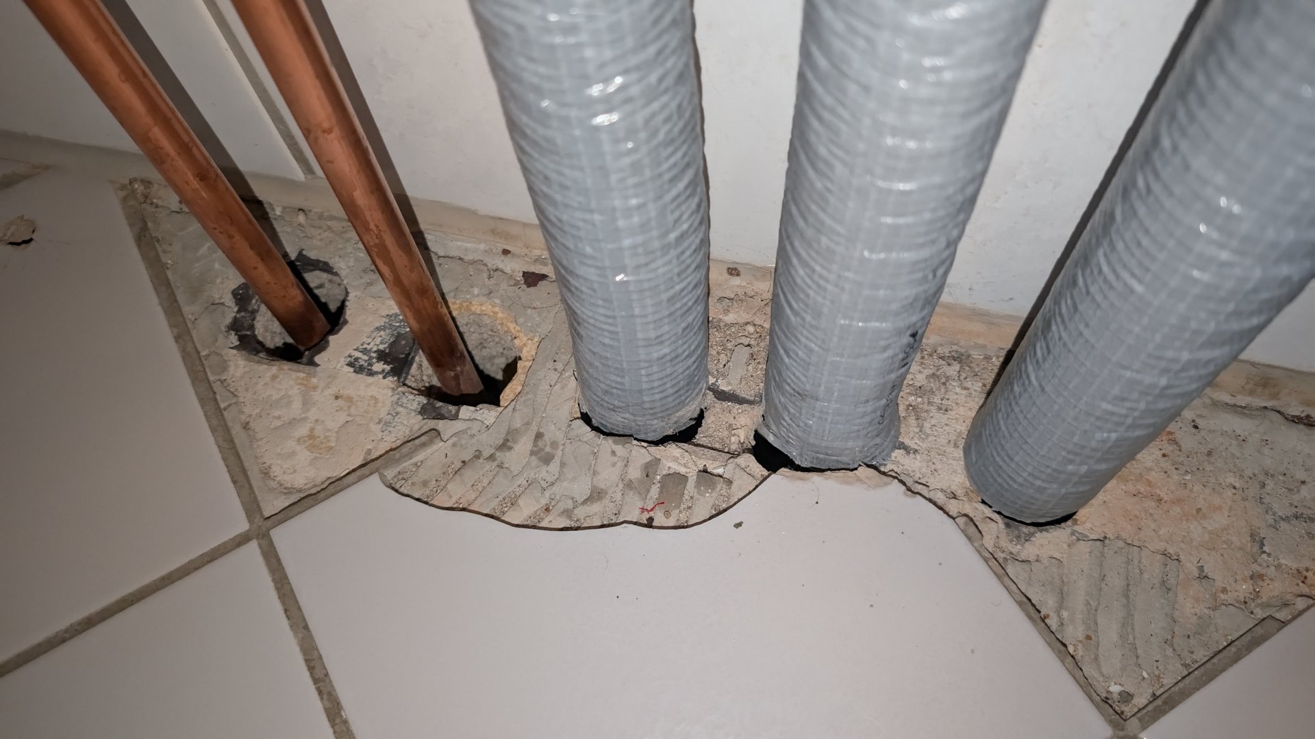

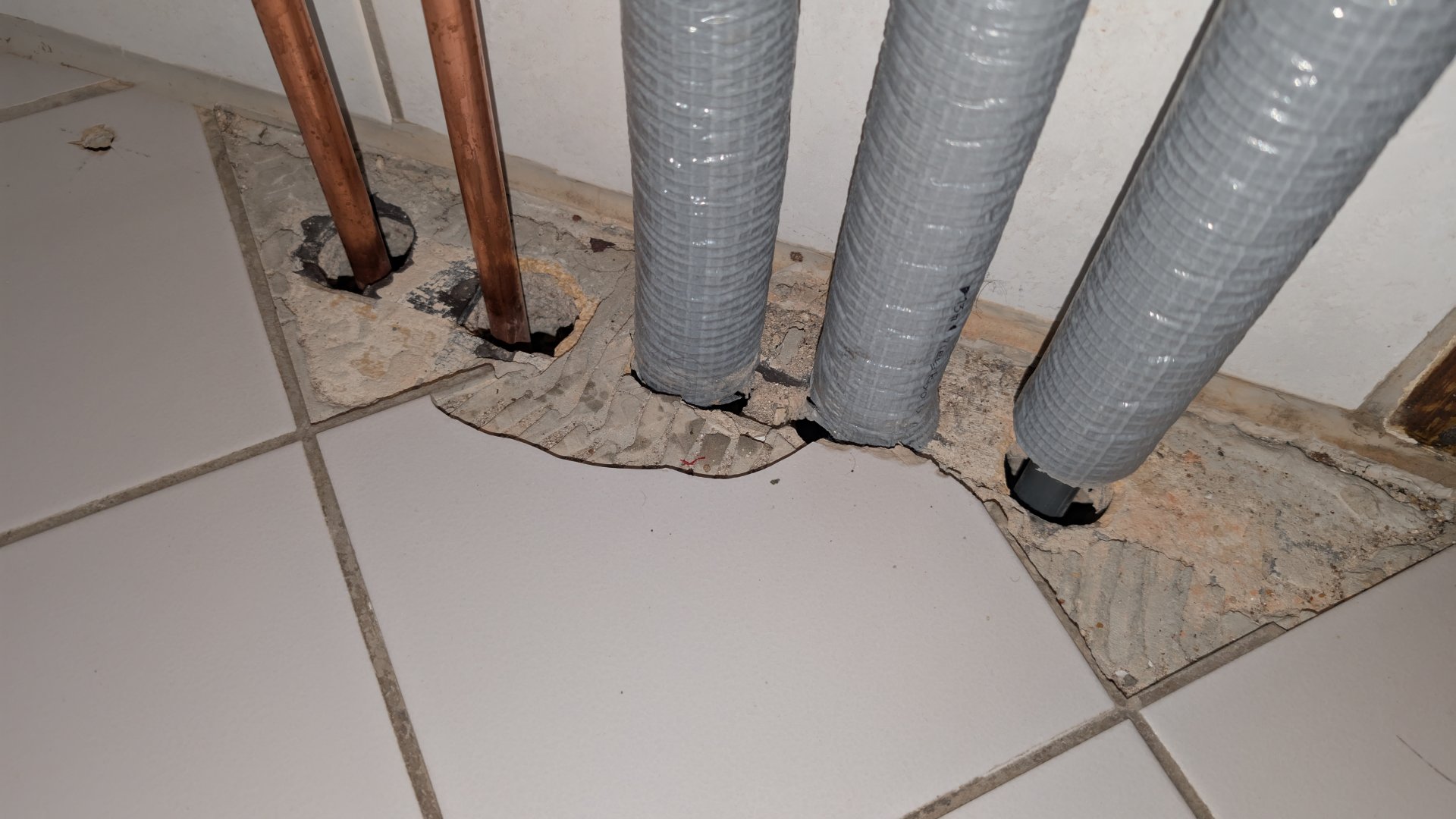

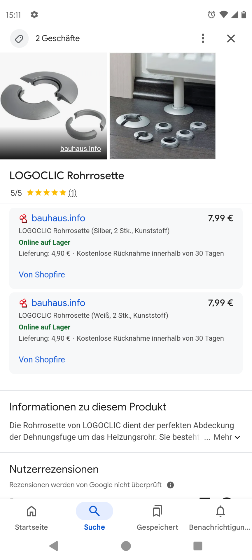

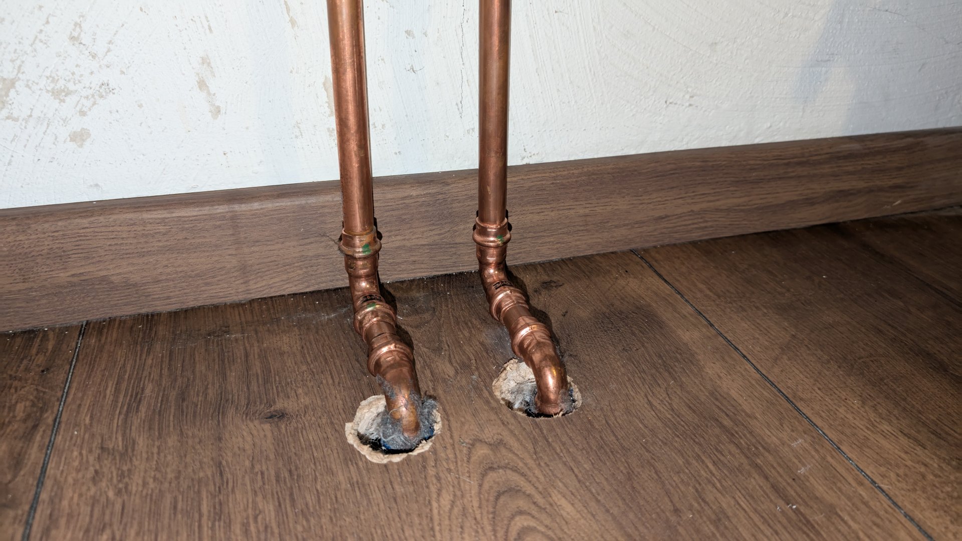

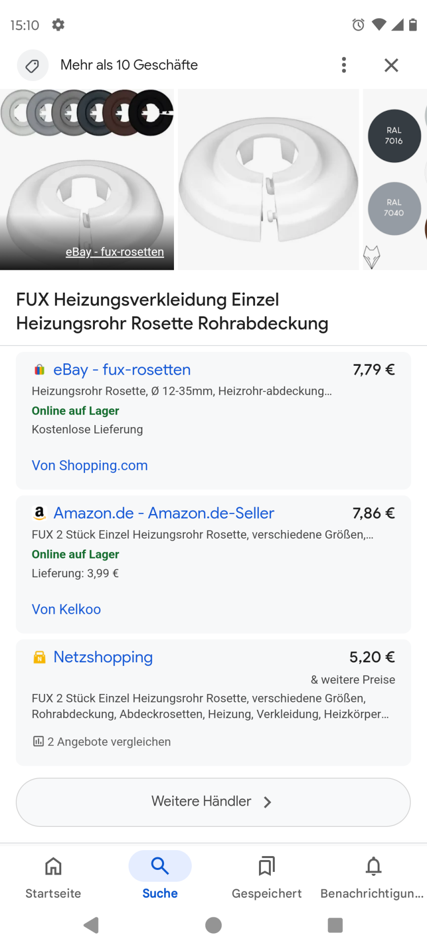

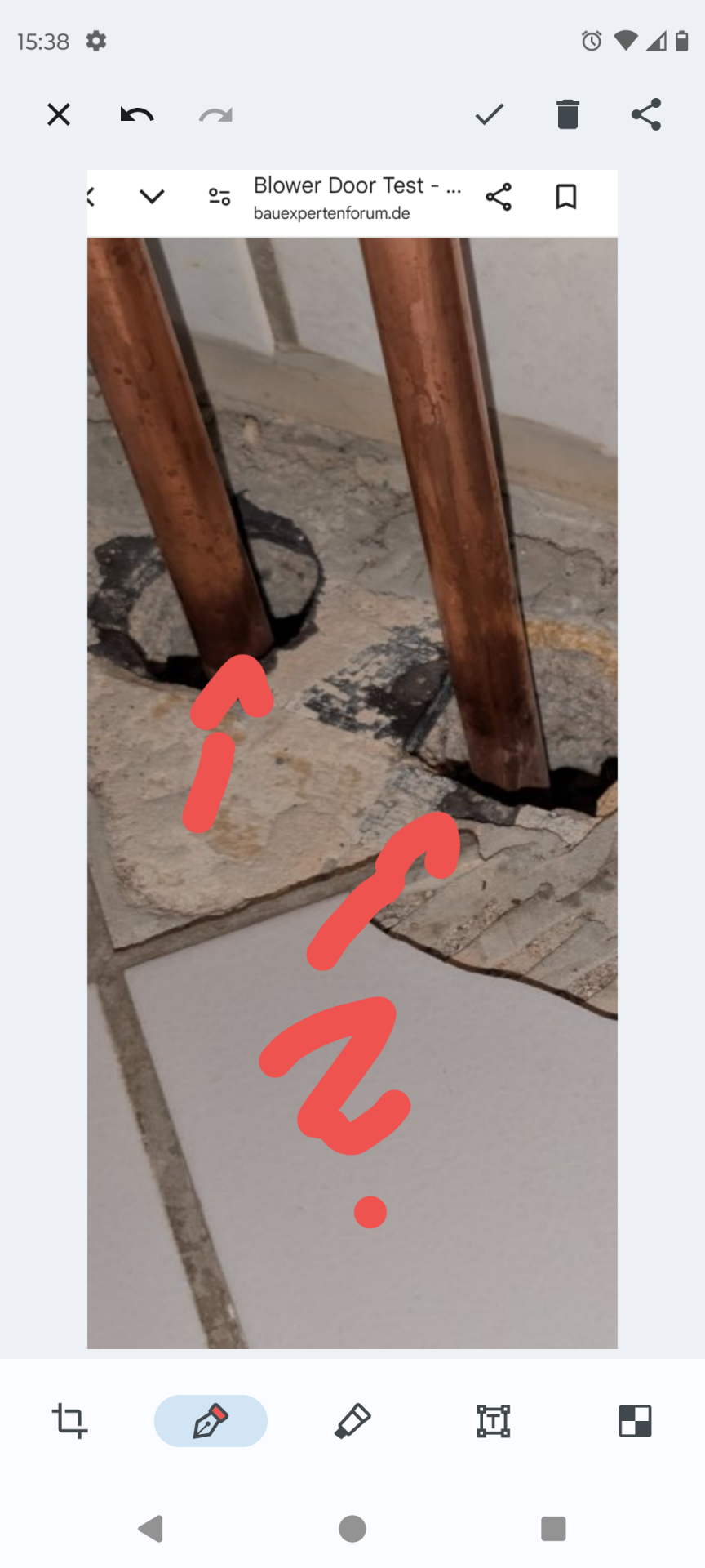

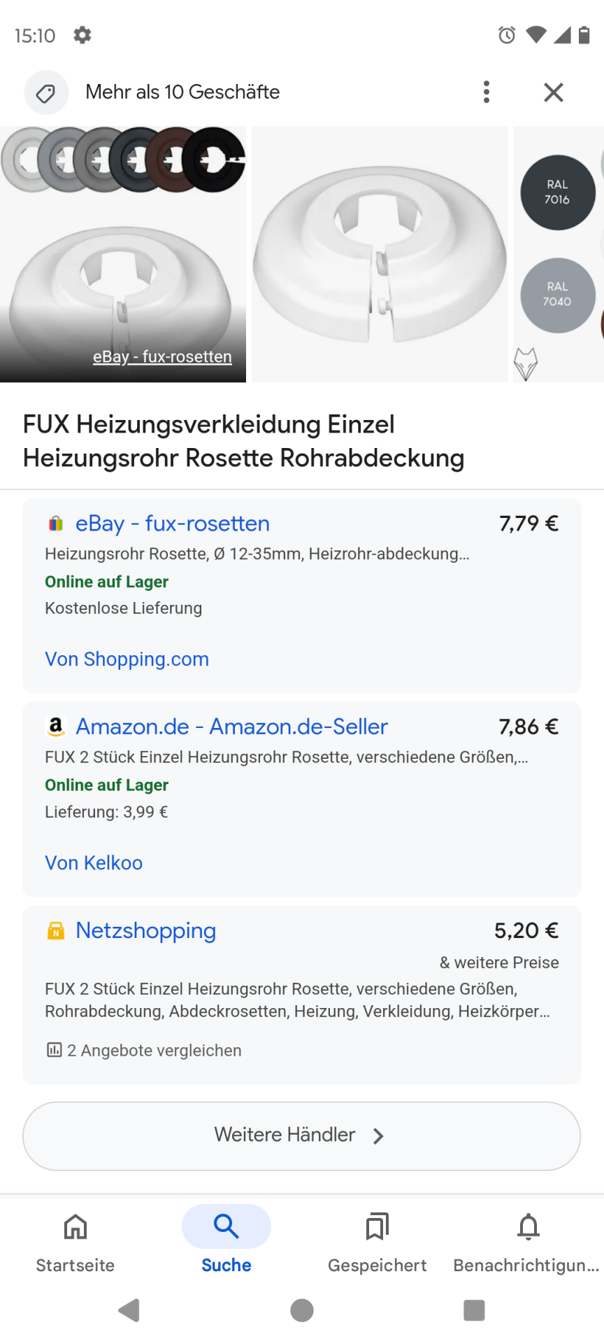

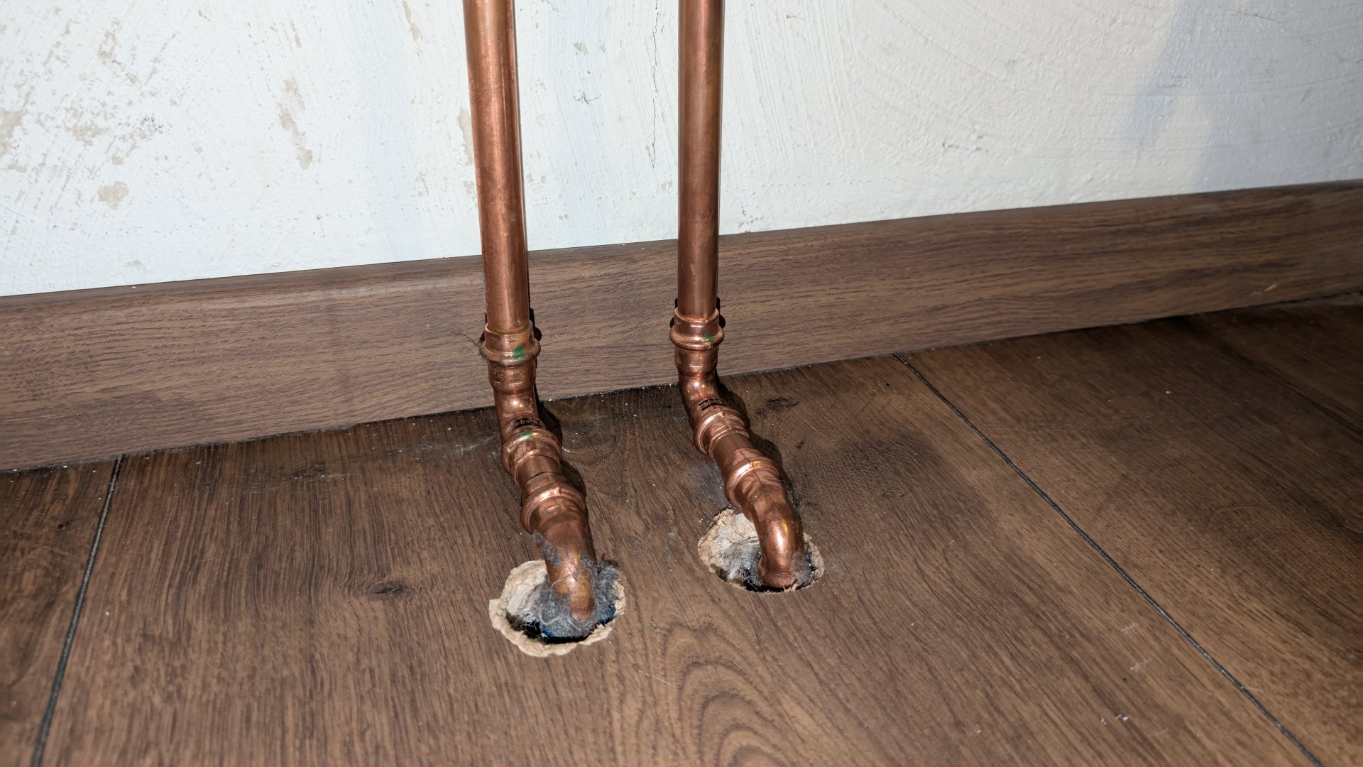

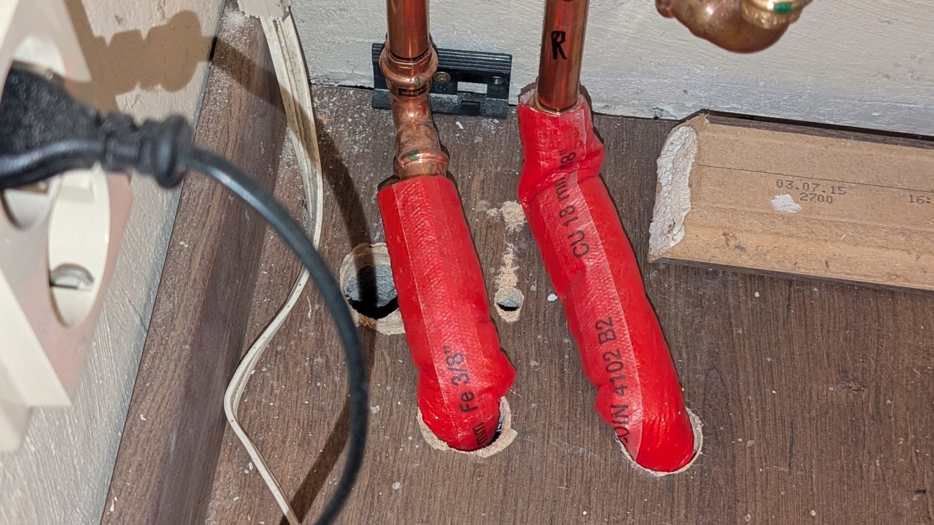

    Nun meint unser Einergieberater, dass wir die Löcher der Leitungen vom EG in den Keller noch luftdicht abdichten sollen, sonst werden wir beim Blower-Door-Test Probleme bekommen.Außerdem gibt es noch 1-2 Fehlbohrungen, wo kein Rohr drin steckt. Er meinte, es gäbe Manschetten, die man dafür verwenden könnte. Leider habe ich dazu nichts gefunden. Hier im Forum gabs mal ähnliche Probleme, aber da ging es um Leerrohre...
    Habt Ihr eine Idee, mit was man das am besten machen kann ? Wenn es geht mit Links dazu ?
    Wäre wirklich toll, wenn Ihr uns helfen könntet.
    Anbei sind ein paar Bilder.

    naja, aber das weiß ich ja schon. Hat mir der Energie Berater bereits mitgeteilt. Aber wie mach ich das ?
    Mit Manschetten? Habe auch mal was von einem Epoxidharz gelesen...

    Verguss wenn du so willst , ein Epoxy der auch die thermischen Unterschiede ab kann , im Prinzip eine spritzfähige Masse mit großer Dehnfähigkeit und thermisch belastbar, die Rosetten kannst später montieren das ist nur optisch.

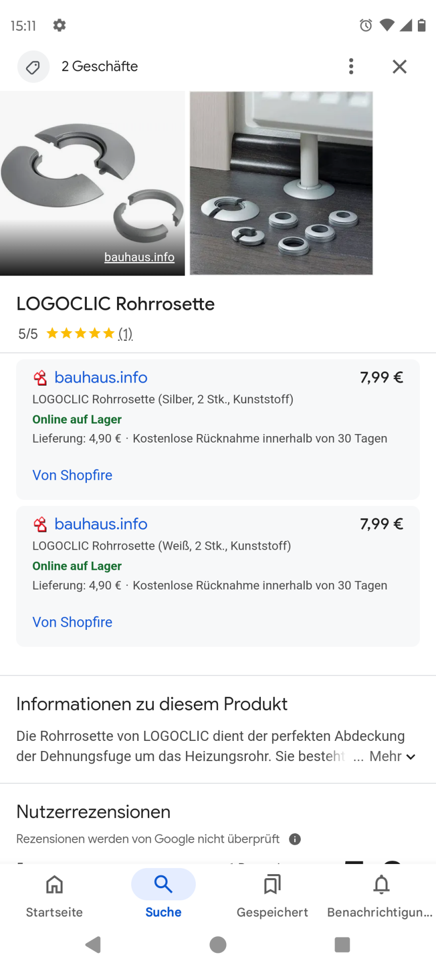

    Und welche Manschetten sollten wir verwenden ?

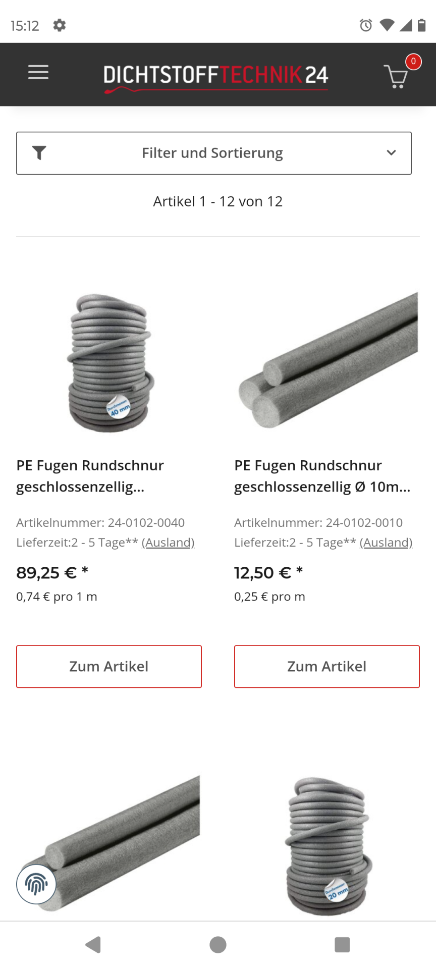

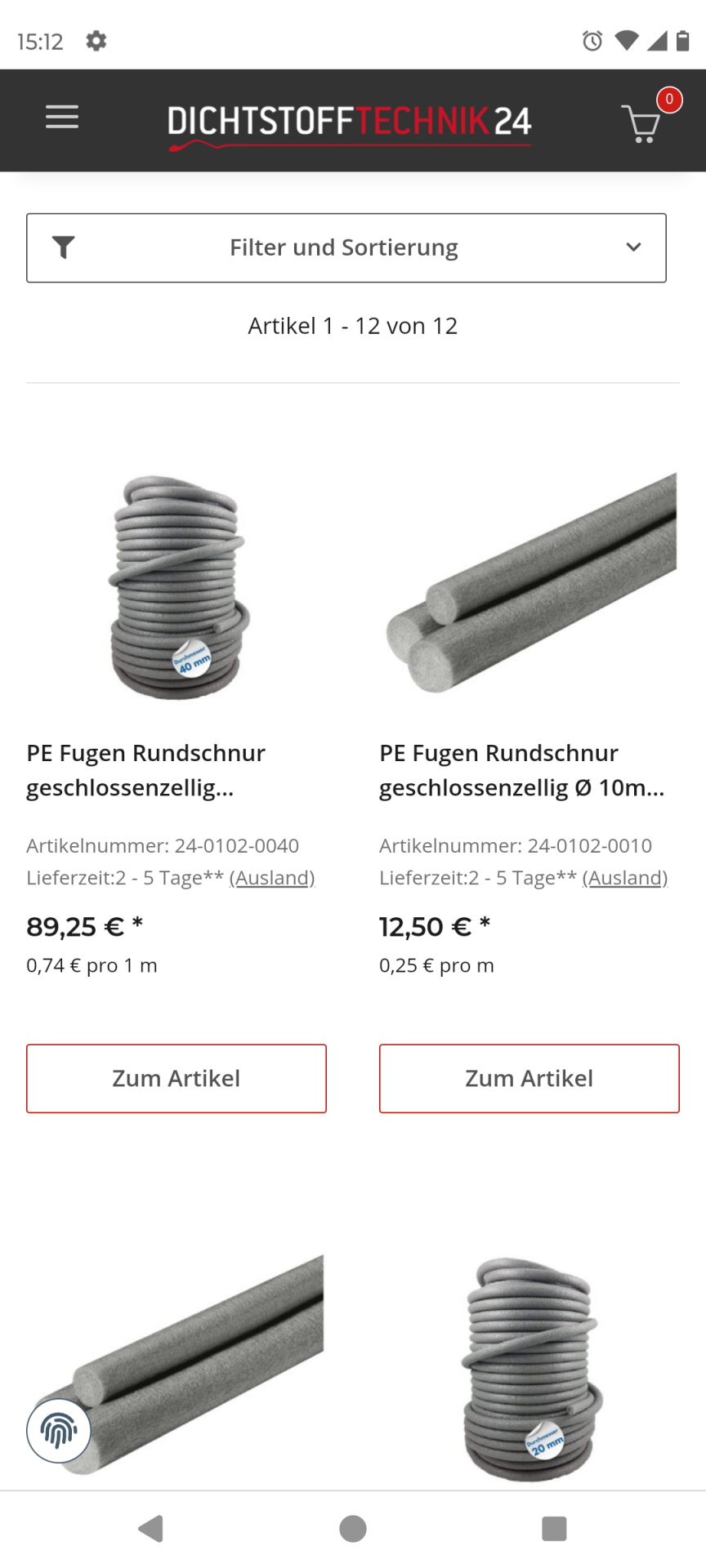

    Im Prinzip ja , allerdings solltest du mindestens eine PE Schnur einlegen sonst läuft dir das weg , du kannst auch Silikon von Sika oder Otto was du eben magst nehmen zum abspritzen.
    Die dir gefallen und passend zum Rohrdurchmesser.

    Das läuft unter dem Begriff Hochtemperatursilikon , ich empfehle eigentlich selten Produkte respektive spezielle Hersteller , es gibt immer ein techn.Datenblatt oder Produkt-Information dazu, du hast also doch eine recht große Auswahl an Herstellern wichtig ist das du PE Schnur einlegst und alles entsprechend sauber ist - kein Staub kein Fett / Öl etc
    Ich habe jetzt einmal kurz bei deinem Tangit nachgesehen - kurzzeitig bis 650° also doch ausreichend :hammer:

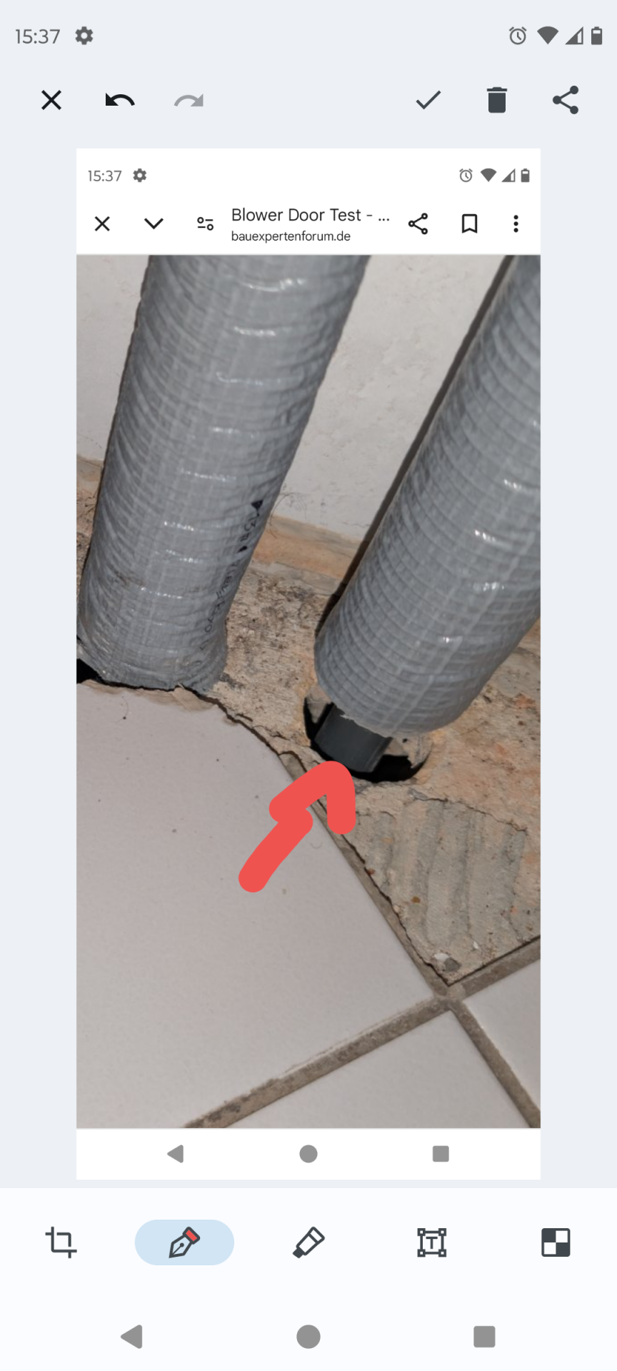

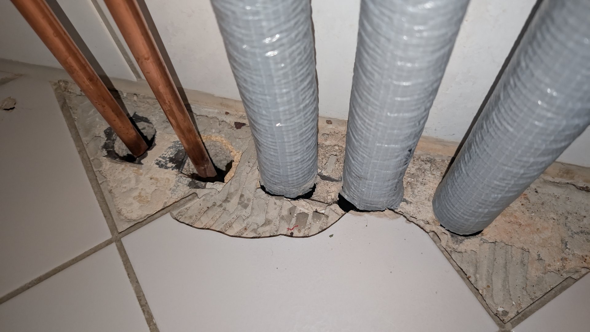

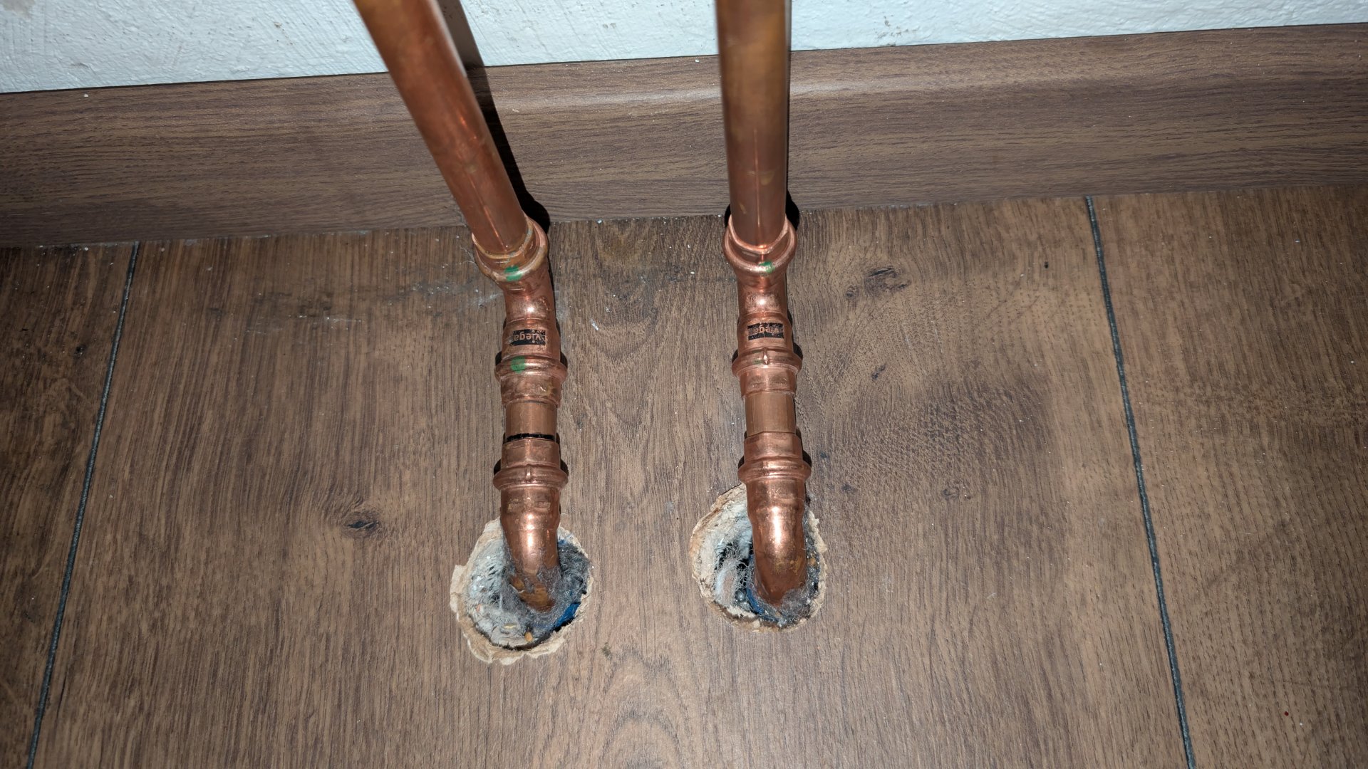

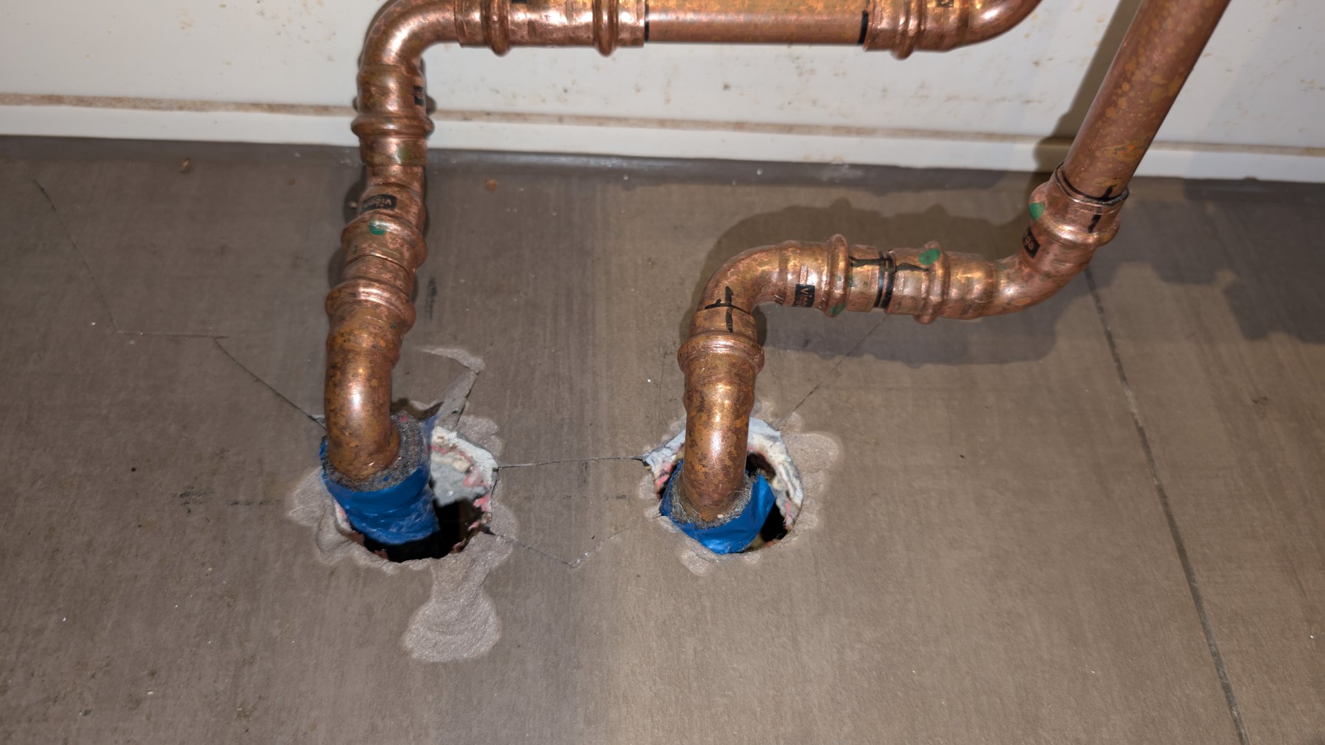

    Mhh. Okay. Danke. Aber Hast Du Dir mal die Bilder angeschaut ? Wie soll denn da eine PE Schnur noch rein ?

    Bei einigen ist schon Abstand , Versuche es unterseitig einzubringen, ich kann dir nicht sagen wie flüssig das Tangit ist insofern du dies verwenden willst , alternativ kannst du auch mit normalen Silikon unten vorher abdichten und falls deine Isolierung etwas absteht würde ich auch hier zum Rohr so dicht wie möglich verschließen, das ist nun mit Geduld verbunden .
    Du hast eh fehlende Isolation an einigen Rohren , da musst ergänzen und bei 2 Leitungen sehe ich gar keine Isolierung, aus Schallschutz musst da zwingend ran.
