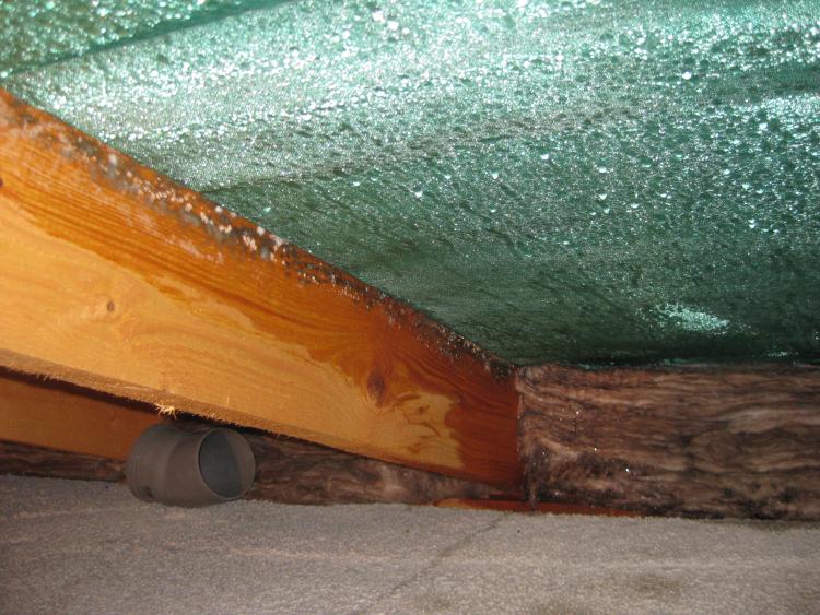

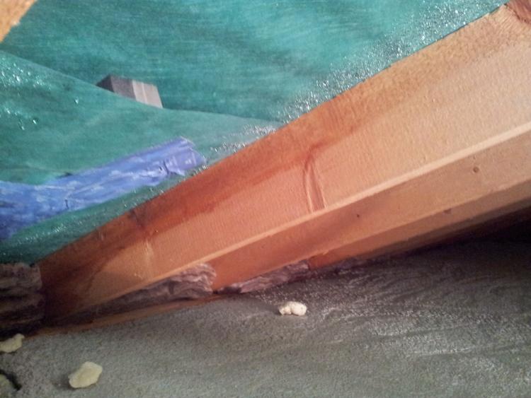

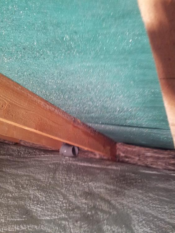

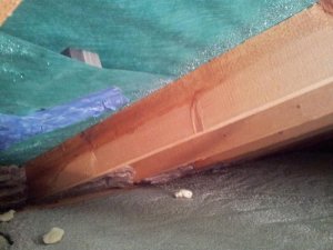

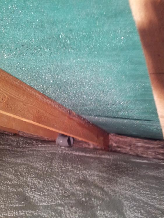

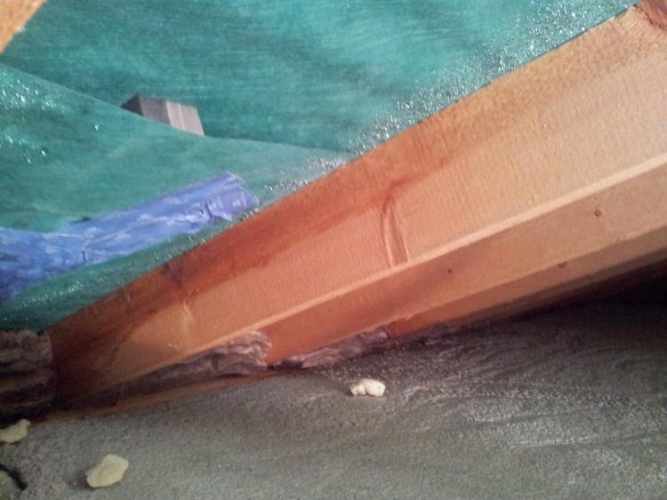

  3. #23 Siddy74, 23.01.2015
    Siddy74
    Siddy74
    01.10.2014
    302
    Informatiker
    Trier
    Bitteschön
    achja, die Perlen sind alles Wasser. Wenn man gegen diese Plane klopft regnet es

  8. #28 ultra79, 23.01.2015
    ultra79
    ultra79
    12.12.2012
    2.341
    Dipl. Inform.
    Halle
    Man sieht auf dem einen Bild einen Stein zwischen den Unterspannbahnen - ist die Belüftung überall so geregelt? Ist die USB am First durchgezogen? Oder offen?
    Und kannst du was dazu sagen warum da Estrich auf den Dachboden gegossen wurde?
    Das hier sieht aus wie warme Luft die von unten hochzieht und kondensiert... hast du einen Kniestock?

  10. #30 ultra79, 23.01.2015
    ultra79
    ultra79
    12.12.2012
    2.341
    Dipl. Inform.
    Halle
    Oder aus dem Geschoss darunter durch Undichtigkeiten in der Luftdichten Ebene... bei mir sah es ähnlich aus an einer Stelle - und da war es die Durchführung des Entlüftungsrohres die nicht dicht war...
    Wäre noch interessant zu wissen ob das überall so aussieht - oder nur punktuell an der einen Stelle
  11. #31 Siddy74, 23.01.2015
    Siddy74
    Siddy74
    01.10.2014
    302
    Informatiker
    Trier
    Der Estrich kam im März 2014, Kniestock gibt es keinen - ist eine Stadtvilla mit zwei Vollgeschossen. Das komische ist nur das es nur an einer Seite (SW) auftritt. Die anderen drei Seiten sind trocken. Das dies Kondensat ist kann gut sein und deswegen auch die Anfangsfrage der Lüftung! Mich regt es immer auf wenn dann so tolle Kommentare/Unterstellungen hier kommen die nix mit dem Thema zu tun haben und der TE förmlich an die Wand katapultiert wird. Das tut man nicht!
    Hier geht es um einen Schaden der entstanden ist und der geregelt werden muss.
    Es schimmelt im Keller und es schimmelt unter dem Dach und ich sitze mit zwei Kleinkinder drunter, da hört der Spaß auf für mich!
    Wenn es von unten hochzieht scheint ja auch was mit dem BDT nicht zu stimmen denn der sagt alles dicht!
    Woher kommt also das Kondensat? Doch nur von einer Etage tiefer ... ?

  16. Jan81
    Jan81
    08.03.2009
    2.844
    Fachinformatiker
    Sarstedt
    Nimm mal die Glaswolle da raus, dann siehst du vielleicht mehr? Die Feuchtigkeit msus von da kommen.
    Das sieht richtig böse aus. Hier muss man sofort handeln. Das ist auf jedenfall ein Mangel. Hast du deinem Bauleiter schon Bilder geschickt? Man eine Mangelanzeige. Wenn du selber nicht kannst, dann hol dir hilfe.
    Sowas muss du sofort dem Bauleiter melden. Hier darf man nicht warten.
    ps: das hat jetzt nicht mit lüften oder Belüftungsanlage zu tun. Sowas darf es trotzdem nicht geben.
