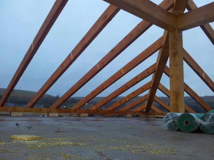

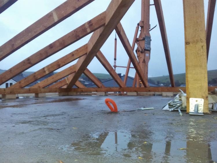

    Dachaufbau ... also ein Zimmermannsdach ungedämmt, denn die Dämmung ist auf der Betondecke. So wie man es auf den Bildern oben sieht, ist da nur diese grüne Folie da (Gewebe?). Ringsrum ist wohl auch ein Balken wo die anderen aufliegen.
    Hier mal Bilder vom Aufbau:

    Hast du Bilder von Mauerkrone oder Ringanker? Was ist die rote Schlaufe die vorn aus der Betondecke schaut?

    Ringanker gibt es nicht ... die Decke ist ja aus Beton? Denke da brauch man keinen Ringanker mehr ...?
    Die rote Schlaufe ist vom Elektrorohr. Da kam die Zuleitung für das Dachgeschoss rein.

    Der müsste ja eimerweise Wasser aus der Luft holen, so wie´s da unter´m Dach aussieht.
    Eine weitere Vermutung: Feuchtigkeit im Beton im DG ?
    Irgendwo her muss die Feuchtigkeit im DG ja kommen. Die USB ist sehr kalt, man kann sagen auf Außentemperatur, da muss die Raumluft im DG schon sehr trocken sein damit da nichts kondensiert.

    Ich habe gerade ein Bild aus Deinem anderen thread gesehen. Ist da bereits ein WDVS drauf? Wie wurde der Anschluss oben an´s Dach gelöst? Vielleicht solltst Du doch mal unten an den Sparren die MiWo raus nehmen.
