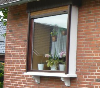

    Hallo Zusammen,
    ich besitze ein Haus BJ 1964 in konventioneller Ziegelbauweise mit Doppelwänden und Zwischenwand-Hohlraum.
    Das Wohnzimmer ziert ein Erkerfenster/Blumenfenster 140x150 welches rund 20cm hervor springt.
    Dieses Fenster ist eine echte Wärmesenke, er besteht aus 4cm starken Stahlbetonbauteilen, welche als Rahmen und Fensterbrett bis in den Raum reicht. Das Ganze ist nach Innen mit 1cm Styropor und Holz verkleidet.
    Diese Wärmesenke möchte ich gerne abbauen, bin aber unsicher was die Bauweise dieser Blumenfenster angeht.
    Ist der Beton-Rahmen, wie er von außen zu sehen ist eine tragende Konstruktion? In meinen Bauunterlagen finde ich keine Details zu dem Fenster, keine Beschreibungen von Fensterstürzen, Trägern oder anderem.
    Wenn der Rahmen an sich eine tragende Konstruktion ist, dann habe ich ja kaum eine Möglichkeit, dieses Fenster umzubauen, oder?
    Hier ein kleines Foto vom Fenster:

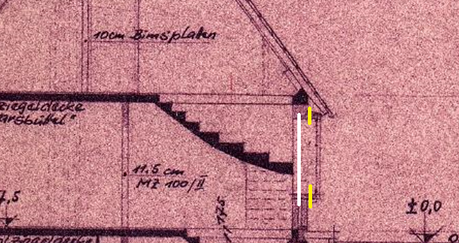

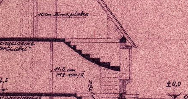

    Und hier die Bauzeichnung. Die Bankplatte ist gezeichnet, die Sturzplatte nicht. Oder ist hier kein Sturz, weil direkt darüber der Gegossene Betonrahmen des Dachs liegt?

    Leider bislang keine Rückmeldung oder Empfehlung zu diesem Thema.
    Ich werde dann im Frühjahr die Vertäfelung innen und Außen abnehmen und mich an einen Statiker wenden müssen.

    Auf der schlecht lesbaren Zeichnung sieht es so aus, als sei der Sturz in der Ebene des Mauerwerks und das auskragende Teil aus einem Stück geplant. Aufmachen, nachsehen und im Zweifel jemanden fragen, der sich damit auskennt, ist auf jeden Fall der richtige Weg.

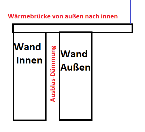

    Es bleibt eben drinnen nicht warm, wenn die Betonfensterbank und die Beton-Seitenwände als ein Teil von Außen nach innen geht.
    Die Ziegelwand ist warm, die Bereiche von dem Fensterkasten aus Beton sind kalt. Ich kann im Wohnzimmer auf 22°C heizen, in der Ecke von diesem Fenster ist es immer kalt.
    Das Ding muss weg. ist nur die Frage: Wie.

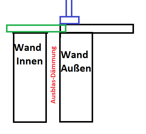

    Ich bleibe bei meinem Vorschlag und sagen, dass die Betonleibung und Fensterbank dann eben um 8cm zurückgeschnitten wird. Das bekommt man mit einer Flex sauber hin.

    Der Fenstersturz würde dabei aber als Wärmebrücke bleiben, in der Auswirkung etwas abgemildert wegen der kleineren Oberfläche.

    Du meinst, man schneidet die Betonplatten entlang der Doppelwand und Außenwand weg?
    Also entlang der Doppelwand (weiss) und entlang der Außenwand (gelb)?
    Ist das statisch integer?
    Halte ich irgendwie für Pfusch, aber dennoch eine gute idee.
