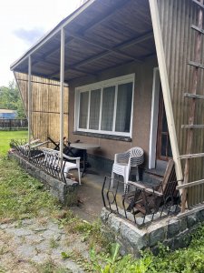

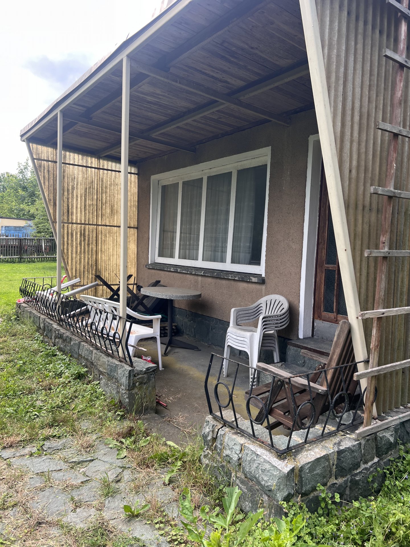

    wir sanieren eine ca. 60 Jahre alte DDR-Gartenlaube und hätten zwei Fragen:

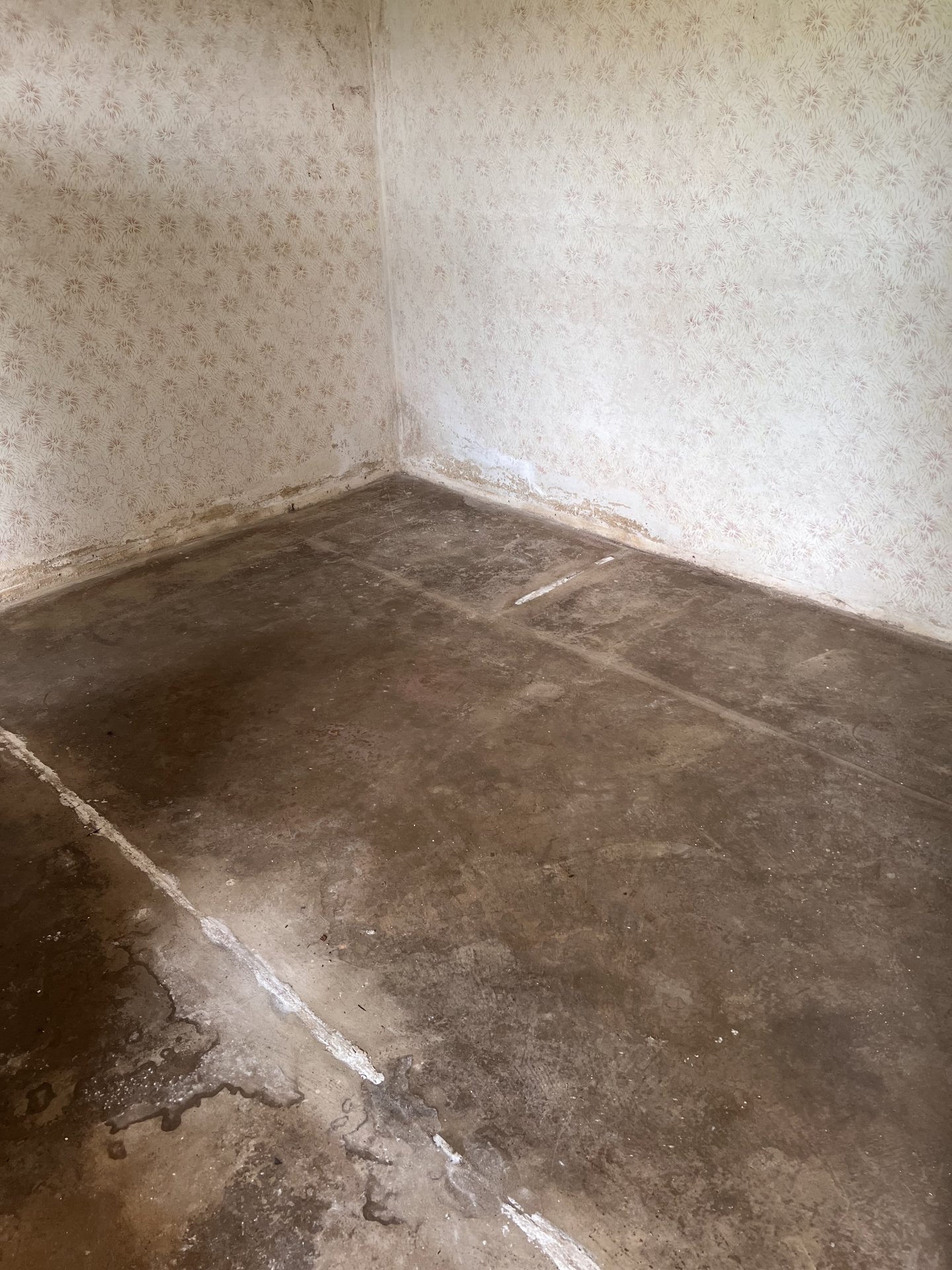

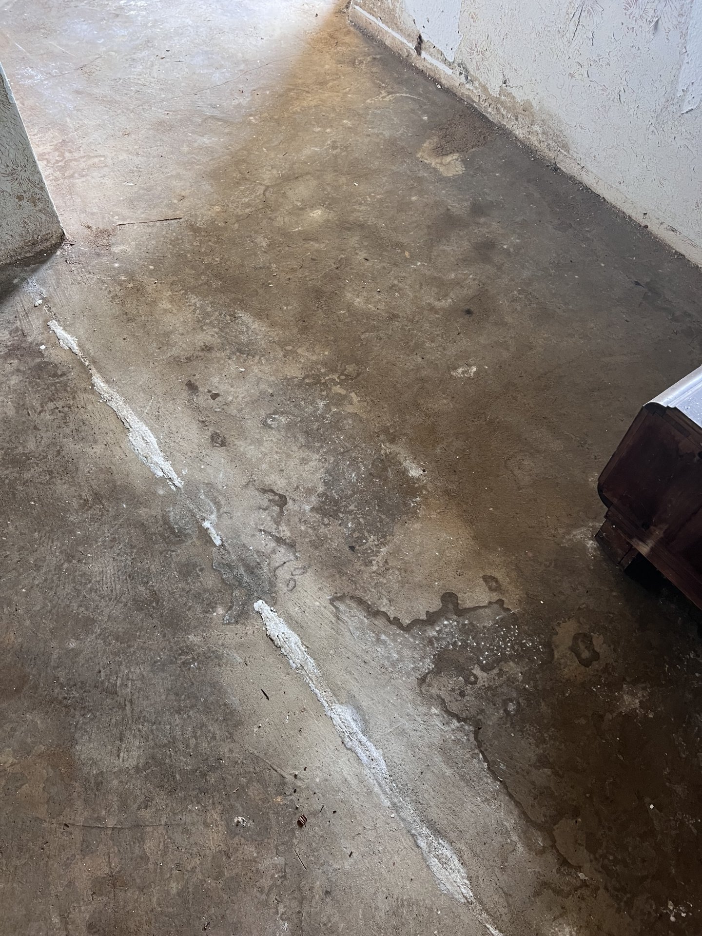

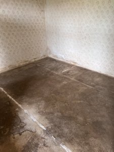

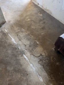

    1. Boden:
      Die Betonplatte ist mindestens 7 cm stark. Ob unter der Bodenplatte eine funktionierende Sperrschicht vorhanden ist, wissen wir nicht. Daher können wir nicht ausschließen, dass dauerhaft Feuchtigkeit von unten nachkommt. Da wir praktisch keine Aufbauhöhe haben (Türschwelle), scheidet ein höherer Bodenaufbau aus. Welche Lösung würdet ihr für einen dauerhaft nutzbaren Boden empfehlen?

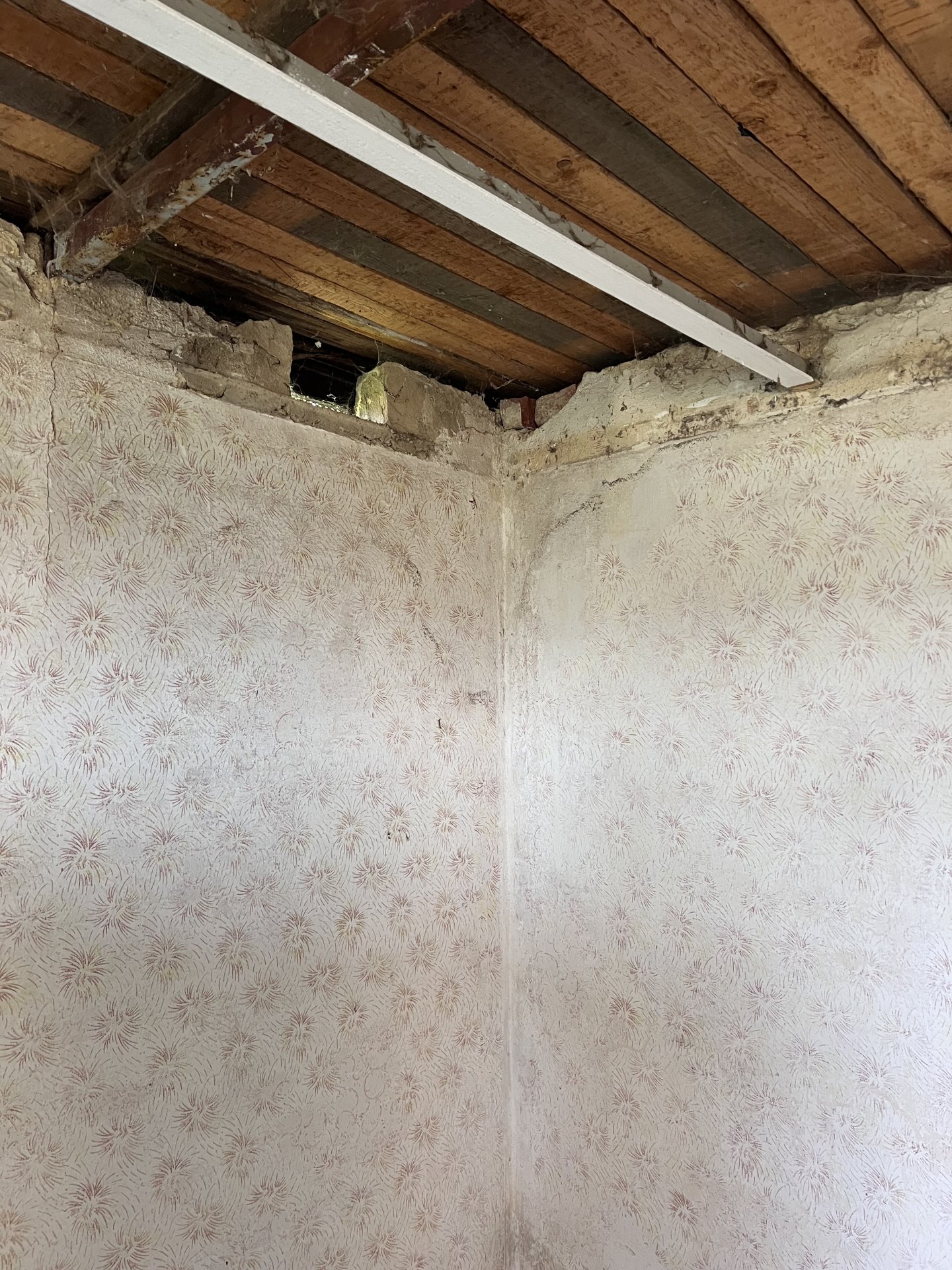

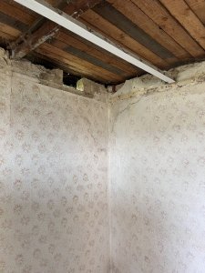

    2. Innenputz:
      Der Innenputz sitzt größtenteils fest und klingt beim Abklopfen nicht hohl. Nur einzelne Bereiche im Sockelbereich sind durch Feuchtigkeit bzw. Ausblühungen beschädigt. Kann man die Schadstellen ausbessern und anschließend neuen mineralischen Putz auf den tragfähigen Altputz aufbringen, oder sollte der gesamte Putz entfernt werden?
    Vielen Dank für eure Einschätzung!

    Ich würde den Boden diffusionsoffen aufbauen. Wenn Feuchtigkeit von unten nicht ausgeschlossen werden kann, sind dichte Beläge direkt auf der Betonplatte eher ungünstig.
    Den Putz würde ich nur dort entfernen, wo er locker oder durch Salze/Feuchtigkeit geschädigt ist. Was fest sitzt, kann bleiben und mit mineralischem Putz überarbeitet werden.
