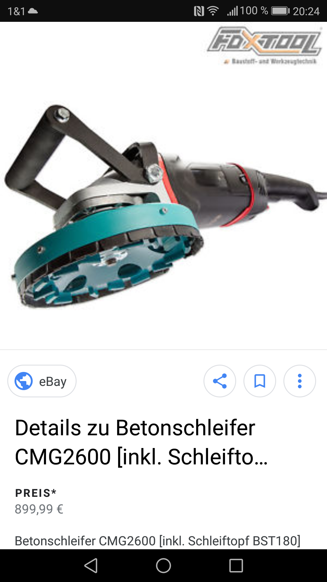

    Ich muss in meiner Dusche den Beton etwas runterfräsen/schleifen, damit der Fliesenleger die Dusche ebenerdig machen kann. Also damit er das Gefälle dort hinbekommt. Den Rest des Bades höher zu legen geht nicht aufgrund des Anschlusses zum Flur.
    Mit welcher Art Maschine geht man da ran? Zu groß sollte sie nicht sein, die Dusche ist nur 90cm breit.
    Viele Grüße Lukas
  2. SIL
    10.891
    4.222
    Mit so einem Gerät, sollte aber der Fließenleger auch haben

    Ist da Fußbodenheizung drin? Sonst den Bereich ausstemmen und neu mit Gefälle, wird bestimmt sauberer.
