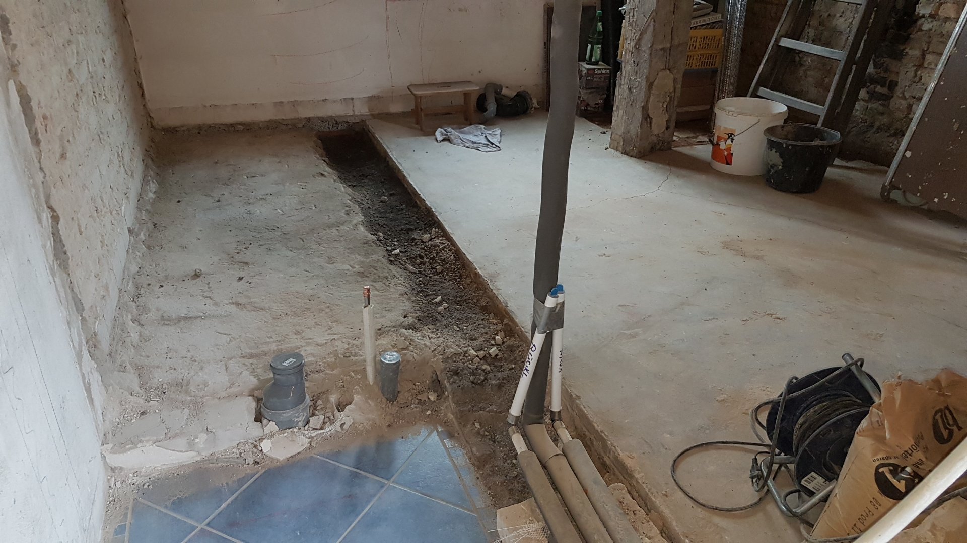

    Hallo zusammen, weiter geht es mit unserem Umbauprojekt. Ich bräuchte kurz die Bestätigung über das Vorgehen von denr Experten.
    Schaut Euch das Foto an. Eigentlich sollten hier nur die Fliesen runtenr- ging auch im rechten Teil vom Bild problemlos. Die lagen praktisch nur noch im Sand. Und dann kam die Überraschung. Ein altes, kaputtes Fundament kam zum Vorschein und links waren die Fliesen einbetoniert. Soweit zur Vorgeschichte.
    Den Boden müssen wir nun auf ein Niveau angleichen (darüber kommt dann Schweißbahn wg. Feuchtigkeit von unten, 60 mm Dämmung, Bodenheizung und Estrich).
    Der linke Teil (ca. 2,5 m² ist ca. 30 mm tiefer, den Streifen an dem alten, bröseligen Fundament haben wir ca. 8 cm ausgehoben. An der Stelle mit den jetzigen blauen Fliesen müssen wir den Boden um ca. 15 cm anheben (ist nur eine kleine Fläche ca. 0,5 m²). Diesen Bereich würde würde ich zunächst mit einer Lage KSS um 10 cm aufmauern, so dass wir noch eine Differenz von 50 mm haben.
    Nun wollen wir mit Schnell-Zement-Estrich alles auf das Niveau vom rechten Teil bringen (Schnellestrich, weil da schnellsten eine Trockenbau-Wand hin muss). Estrich ist für Höhen von 30 - 80 mm geeignet.
