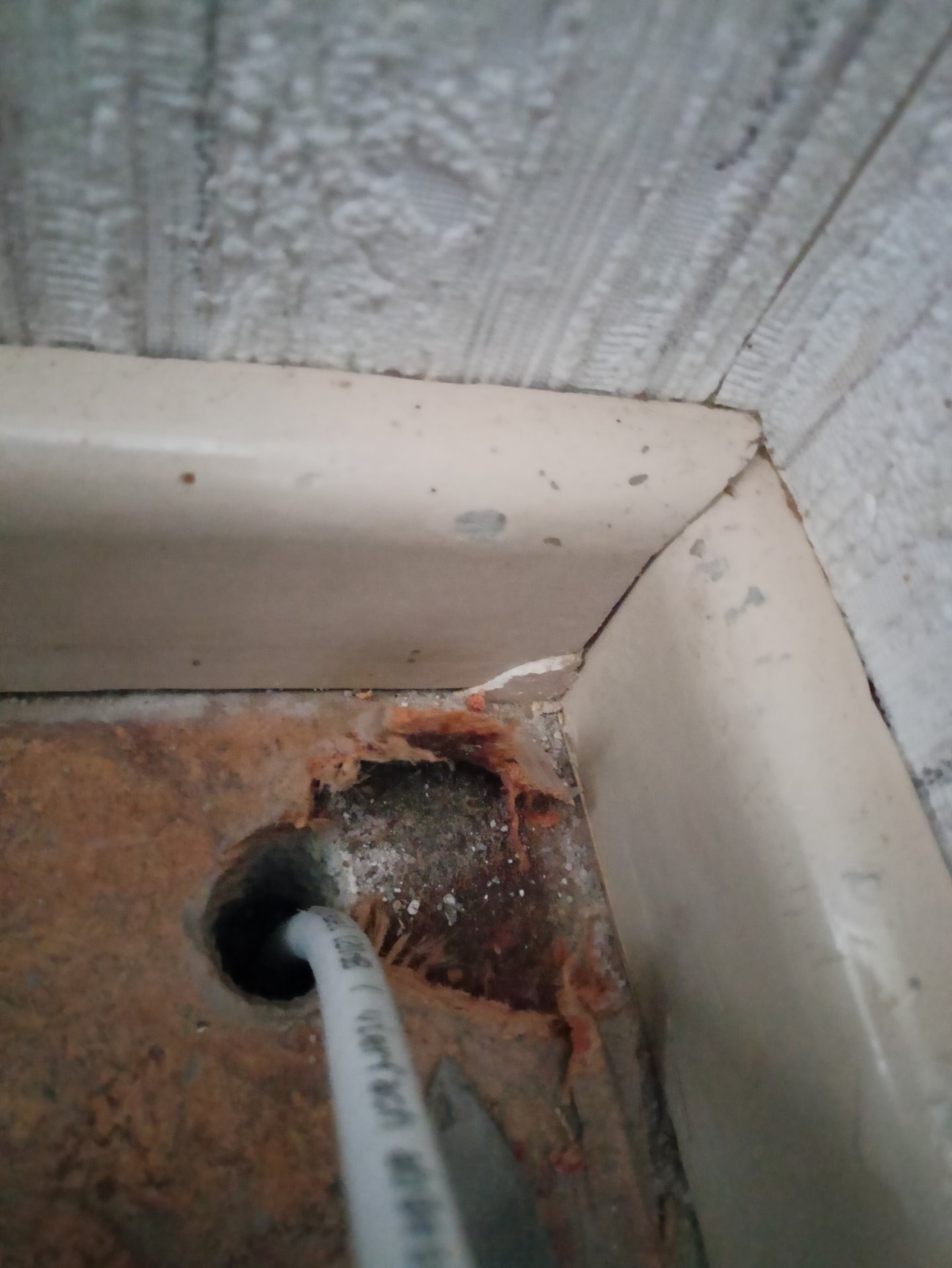

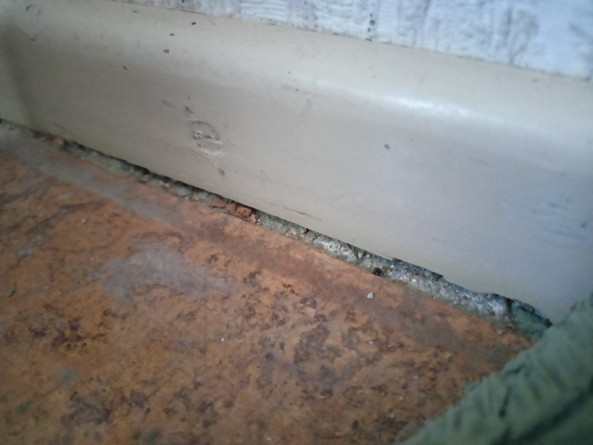

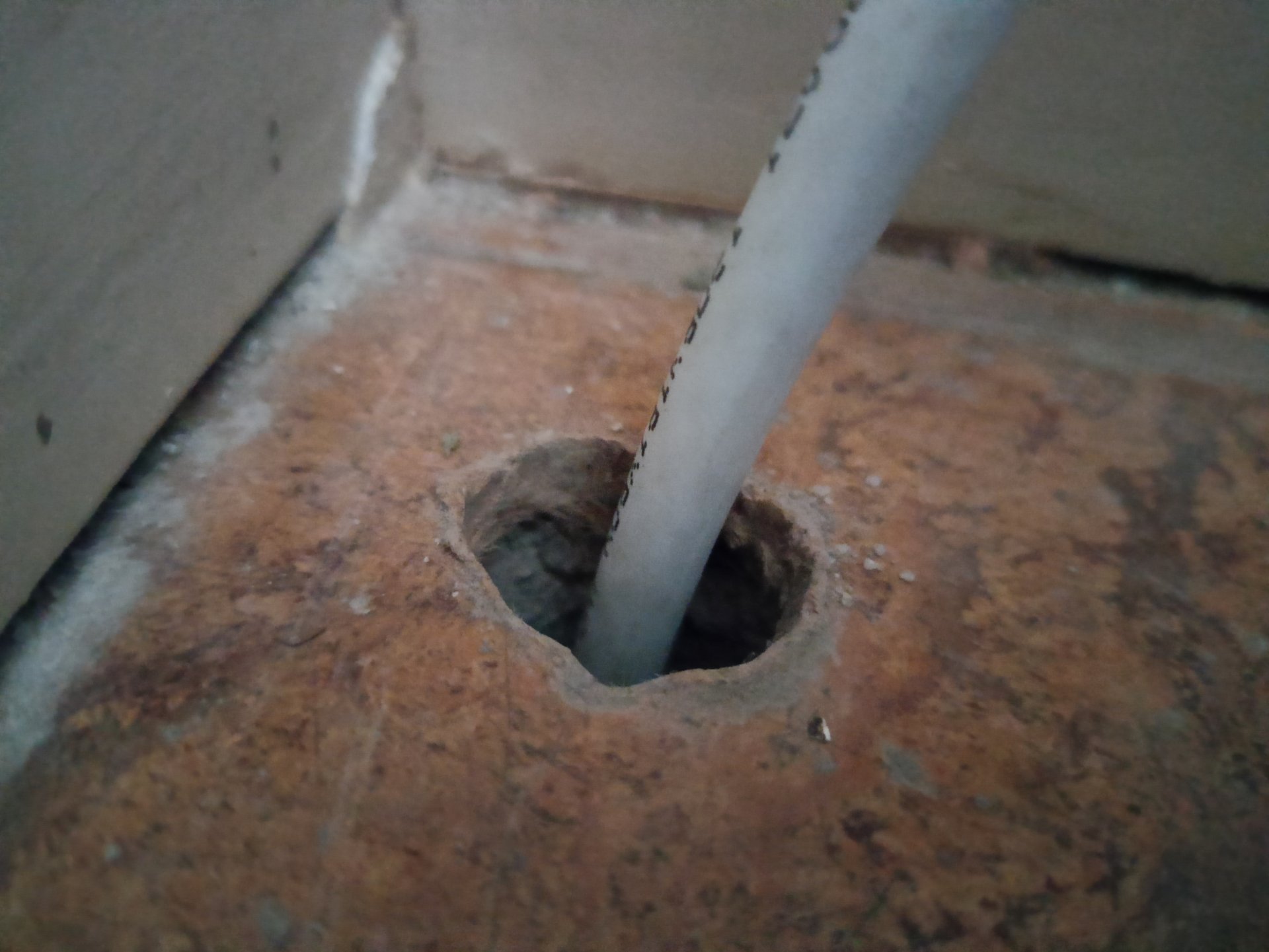

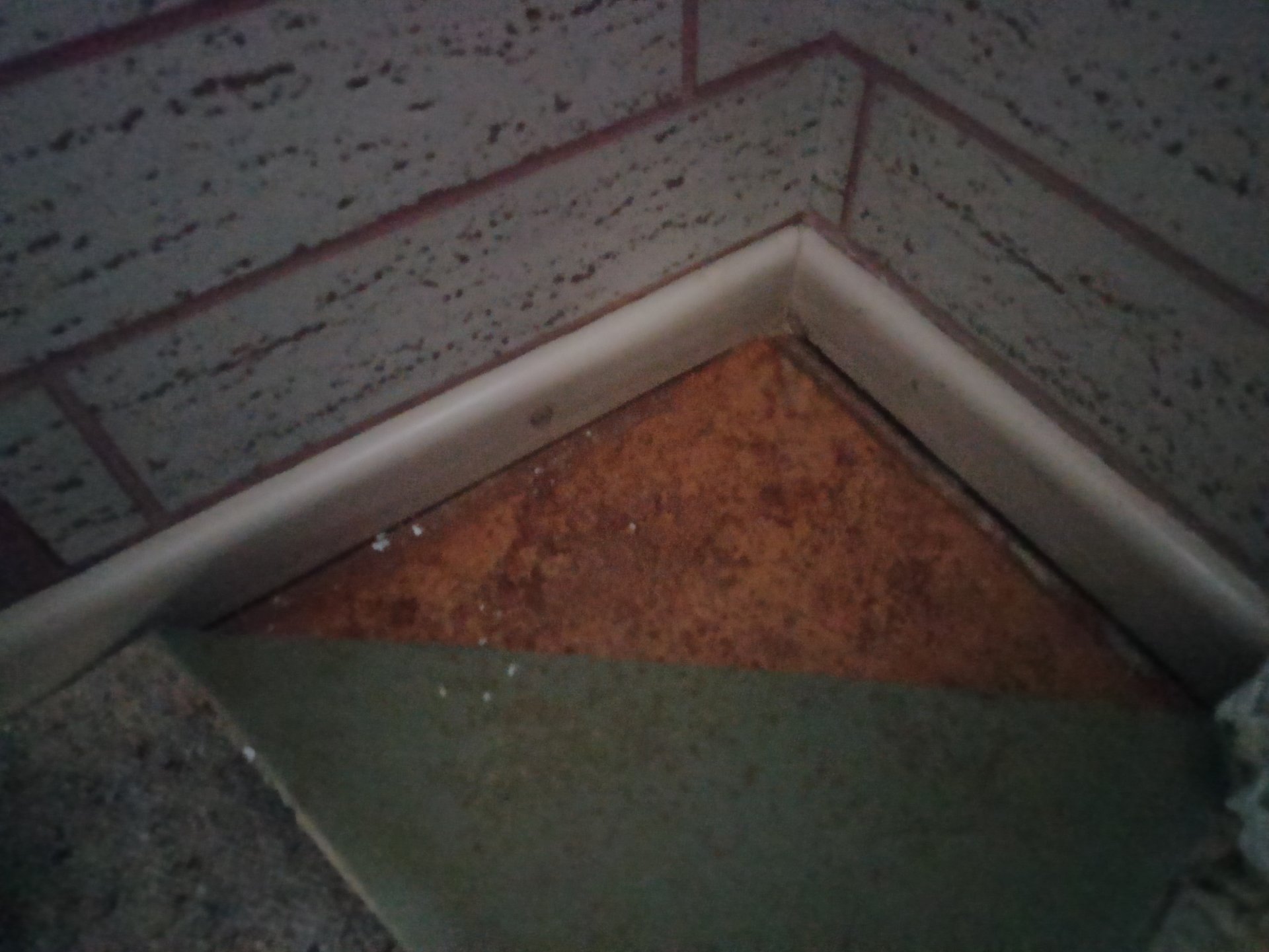

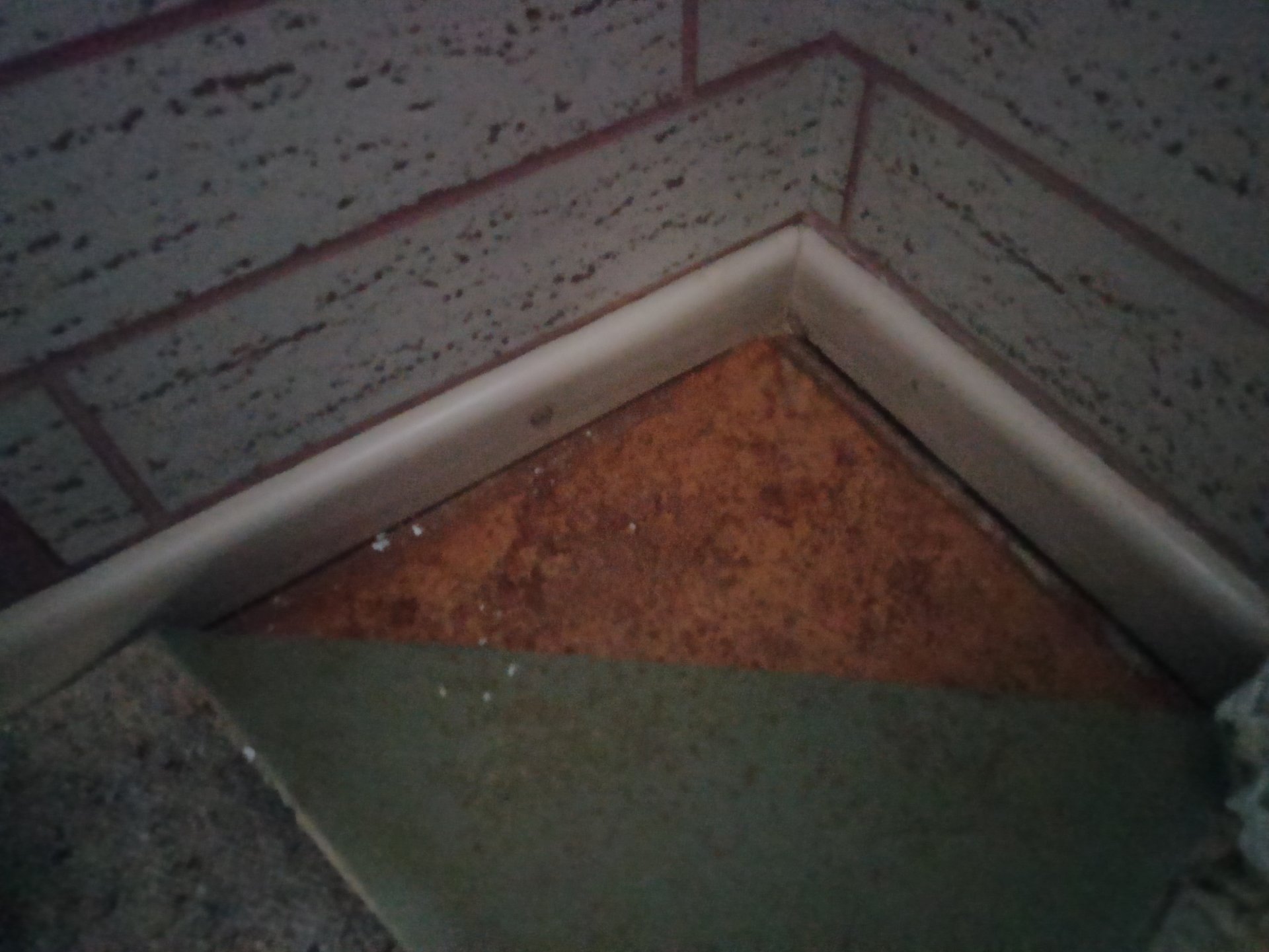

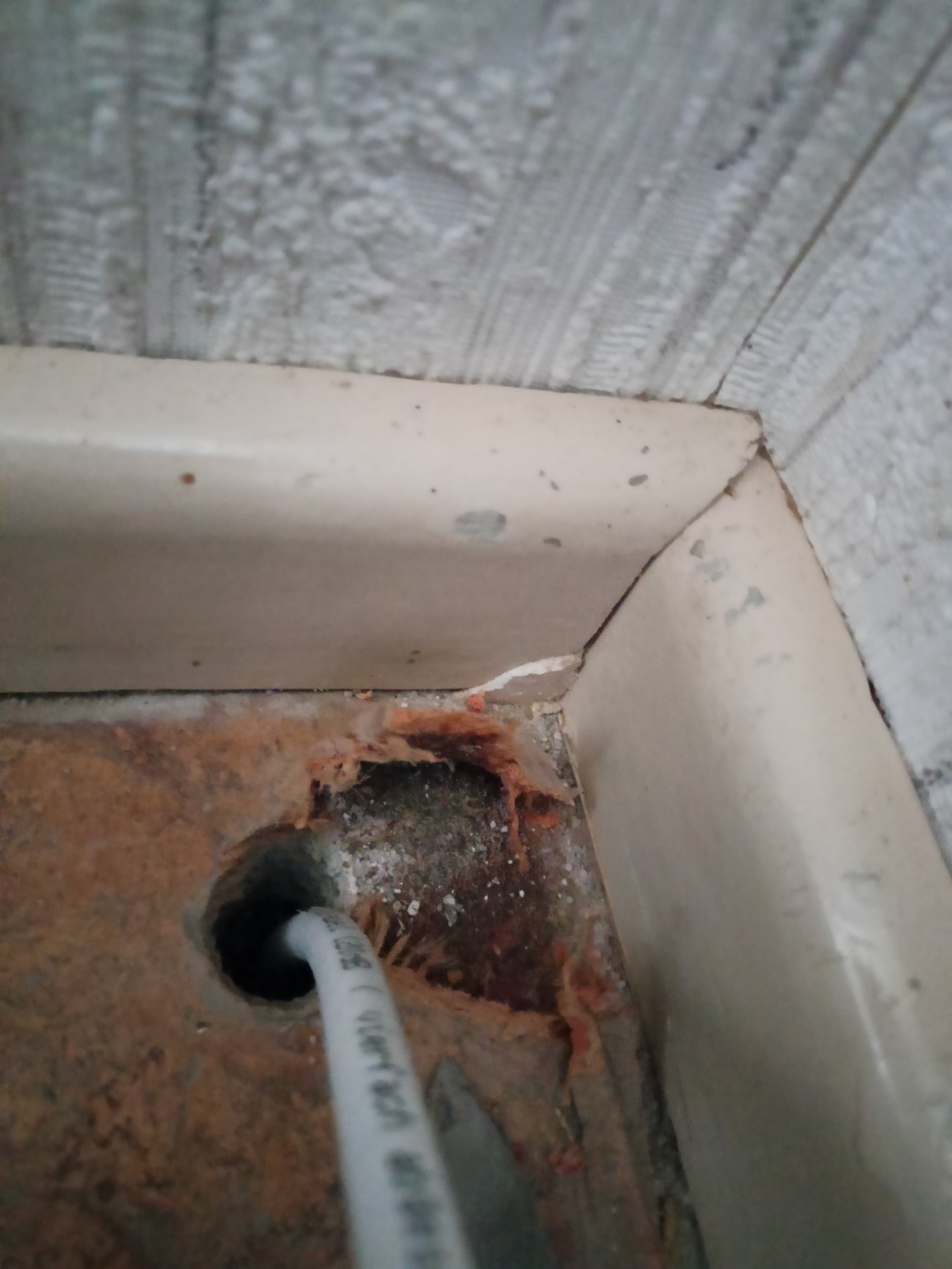

    In einem Haus mit Baujahr 1965 liegt vermutlich noch der original Bodenbelag. Kann jemand erkennen um was es sich da handelt? Es scheint am Boden zu kleben, leicht brüchig wenn ich eine Ecke abknibbel, da drunter/drin eine Gewebeartige Struktur.
    Ist es Asbest?
    Momentan ist das Haus mit Teppich verlegt und da drunter diese "Vinyl" Platten. Ich wollte Laminat/Kornboden verlegen und überlege dieses "Vinyl" vorher zu entfernen.
    Würdest ihr es einfach liegen lassen oder muss ich es dringend entfernen?
    Danke

    Das sieht für mich aus wie ein alter Linoleum Boden. Darin würde ich kein Asbest vermuten.
    Aber wer sich zu weit aus dem Fenster leht, fällt leicht raus.

    Probe entnehmen, einschicken, Labor Ergebnis abwarten.
    Dann weißt du es

    Testen wie oben schon vorgeschlagen und falls es Asbest ist muss eine Spezialfirma beauftragt werden. Nicht selber machen.
    Auf den Fotos nicht zu erkennen, aber da du das Wort "Platten" verwendest: Schau dir mal den Wiki Artikel an Vinyl-Asbest-Platte – Wikipedia

    Dieser Boden ist es ganz sicher nicht. Heißt natürlich nicht, dass er daher asbestfrei ist.
