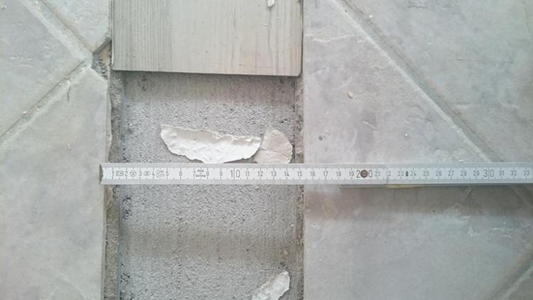

    ich habe ca. 65m² Fliesenboden, den ich mit HDF-Vinyl belegen möchte. An einer Stelle wurde eine Wand entfernt. Daher habe ich eine Vertiefung von 400x15x2cm. Mein erster Gedanke war die Vertiefung einfach mit Estrich aufzufüllen. Das bedeutet allerdings, dass ich eine Dampfsperre über 65m² legen müsste - nur wegen einem 15 cm Spalt.
    Gibt es eine Möglichkeit das Ganze aufzufüllen ohne danach eine Dampfsperre drüber legen zu müssen?
    Habe schon drüber nachgedacht Kunstharzestrich einzusetzen oder einfach eine Ausgleichsschüttung und ein Brett drüber legen?
    Freue mich auf eure Vorschläge.

    Ich hab Fiesen. Da ist alles trocken. Ich habe lediglich das Problem mit dem kleinen Spalt. Wie bringe ich den auf das Niveau der Fliesen?

    Jetzt ist´s klar.
    Einfach eine Ausgleichsmaße aufbringen.
    Die trocknen relativ schnell.
    Bei verschiedenen Herstellern schauen wie die Trocknungszeiten angegeben sind.

    Die Fliesen bleiben und darüber kommt der Holzboden? Warum dann nicht den Streifen Fliesen und dann Boden drüber Dann ist das Thema erledigt

    Fliesen wäre tatsächlich ne Idee. Aber ganz schön aufwendig.
    Tendiere derzeit immernoch zu Aufschütten und Brett drüber. Da ist definitiv kein Wasser drin. Nur leider auch nicht ganz so stabil...

    Weiss nicht ob das so aufwendig ist einen 15cm breiten 4 Meter langen streifen schnell zu fliesen, das ist sicher ansichtssache.
    das geht doch nur um die unterkonstruktion für den boden hier, würde da nicht so eine doktorarbeit draus machen.
    Kannst für das gute gewissen eine Dampfbremsfolie da in der Ritze verlegen und dann direkt ein Brett in der richtigen Stärke reinstellen, mit Schrauben befestigen und fertig.
