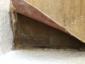

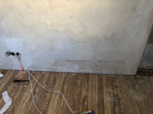

    wir haben letzte Woche einen Durchbruch für eine Tür zum baldigen Kinderzimmer gemacht, da das Zimmer nur einen Eingang vom Treppenhaus hatte.

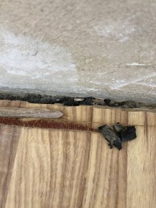

    Der alte Laminatboden soll drin bleiben. Es wird ein weiterer Laminatboden inkl. Trittschalldämmung drüber gelegt, da ich somit in der gleichen Bodenhöhe bin wie das angrenzende Zimmer. Die alte TV Dose musste ich nun um 1,5 m lach links verlegen, also habe ich in den Laminatboden mit einem Meißel einen schlitzt geschlagen damit ich die Kabel bis zu der neuen Dose verlegen kann( siehe Foto, vom Durchbruch bis zum roten Markierungsstrich).
    Nun zu der eigentlichen Frage: Nachdem ich mit dem Schlitz fertig war und mit dem Staubsauger die Reste rausgesaugt habe konnte ich feststellen, dass sich unter dem Laminatboden noch ein weiterer Bodenbelag befindet. Sieht aus wie Linoleum??. Anschließend habe ich das Lamimat entfernt und das Linoleum an einer Ecke angehoben, unter dem vermutlichen Linoleum ist eine Braune harte und darunter eine Schwarze Masse.
    Nachdem ich gegoogelt habe um welches Material es sich handelt wurde ich panisch, da sehr viel von Asbest berichtet wird. Wir wohnen in dem Haus seit 15 Jahren (Baujahr 1962), ob es sich noch um den Bodenbelag aus dem Baujahr handelt ist mir unbekannt.
    Habe ich mir evtl. das Haus mit Asbest kontaminiert, oder gehört da mehr dazu als so einen Schlitz zu klopfen ? Das Linoleum klebt an den Ecken noch kaum, wie wäre nun die empfohlene Vorgehensweise? Kann man durch die Bilder erkennen um welche Materialien es sich handelt ?

    Proben zur Untersuchung wegen Asbest-Belastung an lokales Untersuchungsinstitut einsenden.
    Dann entscheiden.
    Den Rest der Entscheidungen (Altes -was auch immer raus- oder Aufbau auf Aufbau. auf Aufbau..) entscheidet Ihr Profi (= Parkettleger).

    Das könnte Jutefilz sein, aber man erkennt es schlecht. Asbesthaltige Bodenbeläge gab es generell nur als homogen aufgebaute Platten (Flexplatten), oder als "Cushion Vinyl" - Platten, die mehrschichtig sind - unten ist lose eine Asbestschicht. Schwarzer Kleber kann aber auch asbesthaltig sein, damit wurden gerne Flexplatten verklebt. Schleift man ihn nicht ab, passiert nichts.

    Steht das Haus im ehemaligen Osten oder in Westdeutschland? Hast du vielleicht ein Mikroskop von deinem Quaden oder eine starke Lupe? So kann man relativ schnell Fasern erkennen (du hast es ja jetzt eh schon zerpflückt). Wir sanieren auch gerade unser altes Haus und ich bin was Asbest und DDT angeht ein echter Phobiker. Tatsächlich sind fast alle Häuser die zwischen den 60ern und 90ern in der BRD gebaut wurden mit Asbest belastet (Asbesthaltige Farben, Lacke, Kleber, Mörtel und Spachtel). In der DDR gabr es vorwiegend Asbest in fester Form (Eternit, Asbestplatten, Asbestmatten). Guck mal beim Landesamt für Arbeitsschutz. Die haben viele interessante Dokumente zum Thema.
