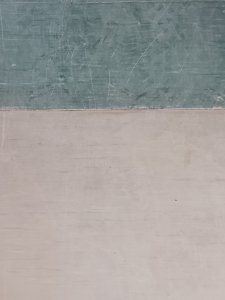

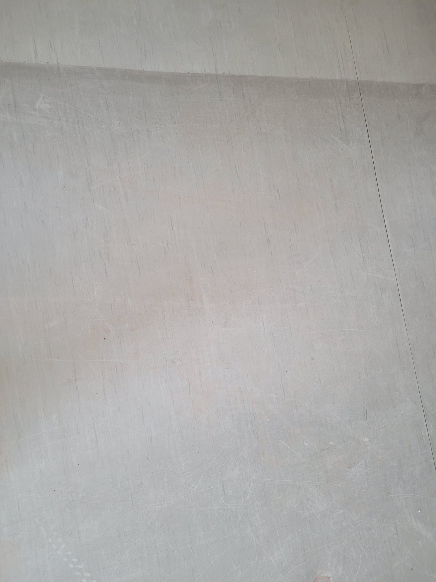

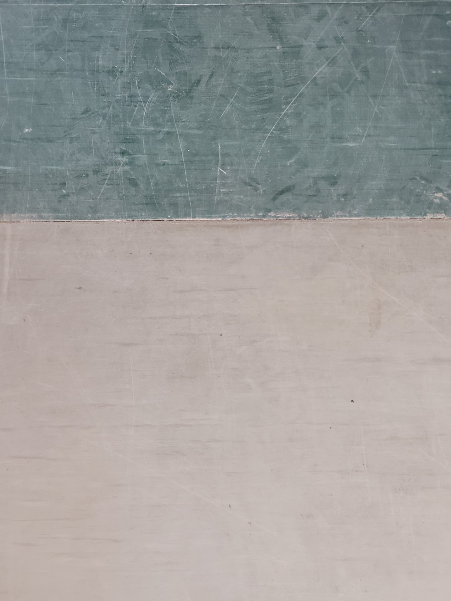

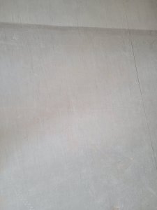

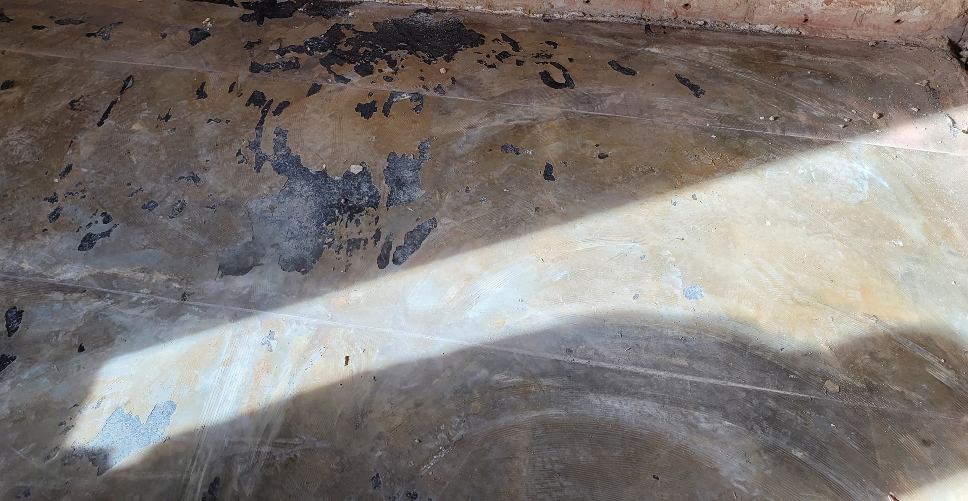

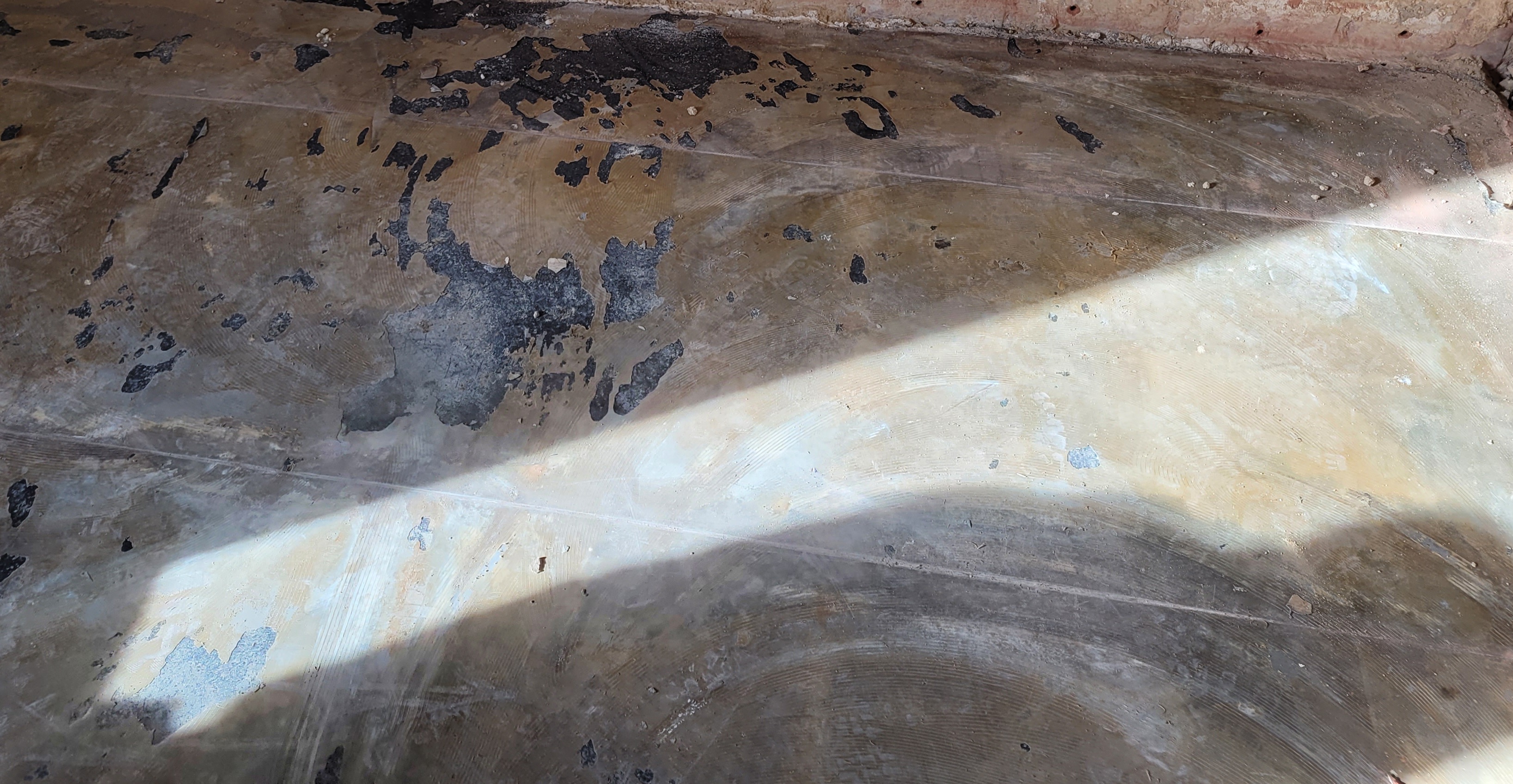

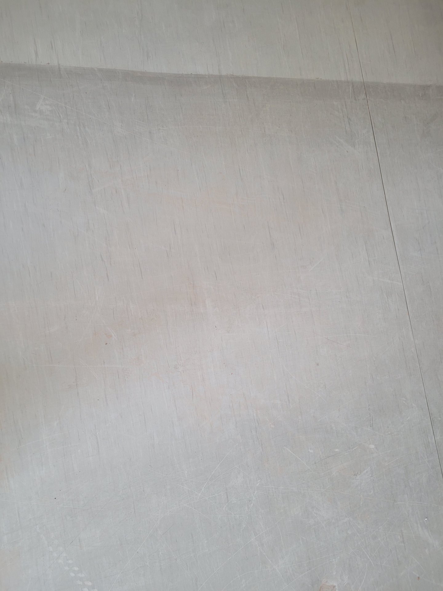

    Hallo man sieht hier Bilder mit dem Bodenbelag und auf dem letzteren, erkennt man das dort der Belag schon entfernt wurde. Wir haben dieses Objekt besichtigt. Es wird saniert. Die Verwaltung ist sich nicht sicher und verlässt sich auf den Maler. Könnt ihr mir eine Einschätzung geben ob es sich hierbei um Asbest aus den 70gern handeln könnte. Bzw wie ihr mit der Situation umgehen würdet, wir möchten da gern einziehen. Lg

    Sorry, deine Kamera löst nicht hoch genug auf. Bei 100.000facher Vergrößerung ist nichts mehr zu erkennen.
    Eine Probe vom Kleber und eine vom Belag zur Analyse ins Labor, dann gibt es ein belastbares Ergebnis.

    Wie vollNormal schon sagt: Labor schafft Klarheit.
    Gesunder Menschenverstand sagt:
    - 70er
    - faserhaltig
    -> Asbest möglich
    Also: Keine Arbeiten ohne PPM3-Maske oder besser
    Boden nicht zersägen, bohren, etc. Gehe bis zum Befund besser davon aus, dass es Asbesthaltig ist.
    Ist wie bei einem offenen Kabel. Kannst dran lecken um zu erkennen, ob Strom dran ist. Oder du prüfst es vorher. Wenn du es nicht prüfen kannst, gehst du bei Strom, Gas, Gefahrstoffen, Waffen etc IMMER davon aus, dass es gefährlich ist.
    Zum Grundproblem:
    Der Eigentümer muss sich um das Thema Gefahrstoffe/Baugifte kümmern, nicht der Handwerker. Der Handwerker ist hoffentlich schlau genug, nicht dran rumzuspielen wenn es keine Klarheit gibt. Wenn der Handwerker sich da ungeprüft eine Karziomzucht inhalieren will, dann ist das leider nicht verboten.
    Ein Asbest-Test kostet 60-130 Euro. Dafür spielt man nicht mit dem Leben, so billig ist es noch nicht.

    Es könnte sich um Cushion Vinyl bzw CV Belag handeln. Der kann Asbest vor allem in der unteren Schicht enthalten.
    -> Laborprobe. Falls positiv, nachher testen, wie viel Asbest noch in der Wohnung verblieben ist.
    Man kann sie sicher so säubern, dass man nachher darin wohnen kann, was aber kosten kann.

    Das ist kein "kann", sondern ein "muss". Die abschließende Reinigung und Freimessung gehört zu einer fachgerechten Asbestsanierung dazu!
