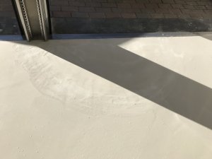

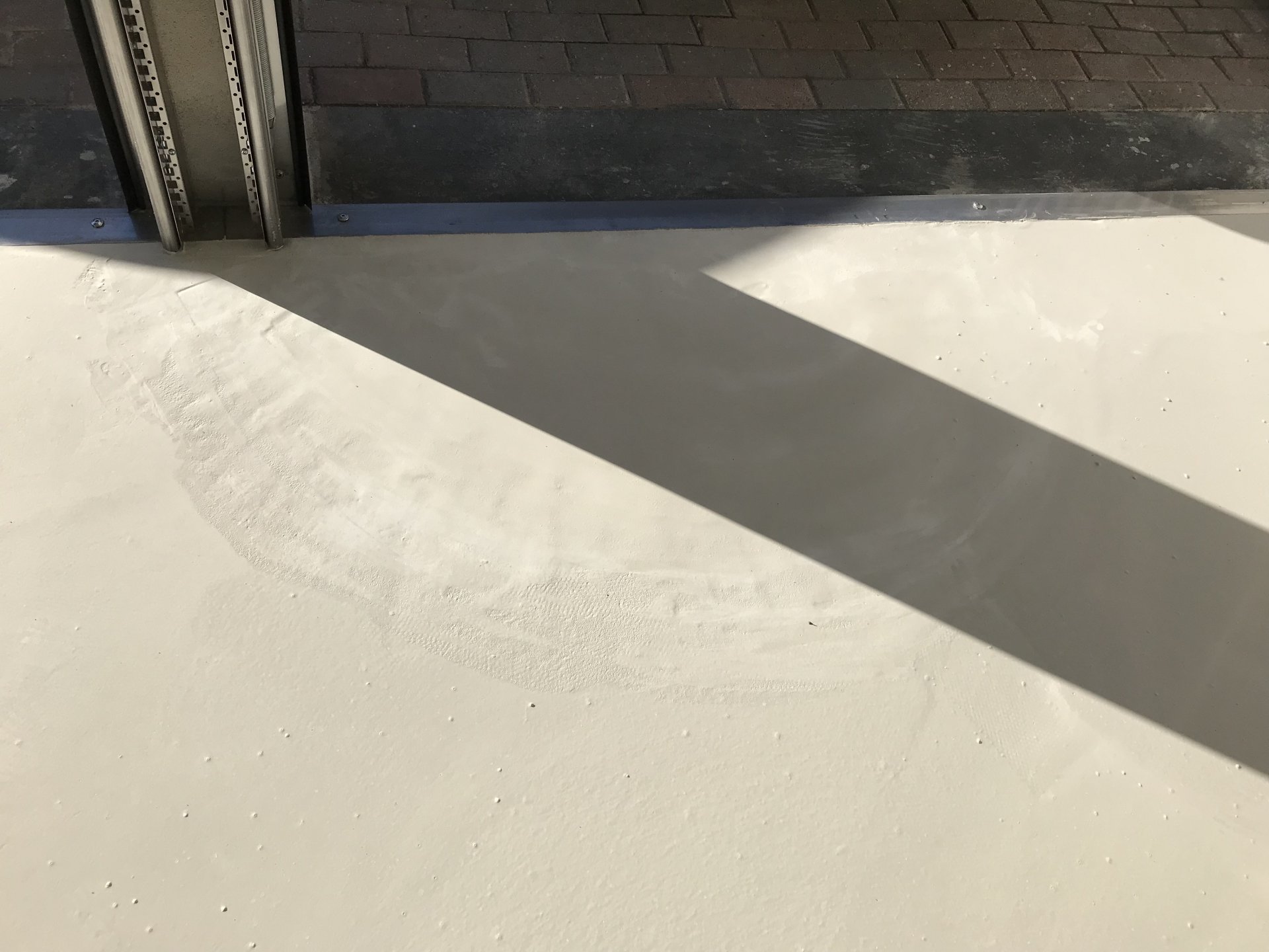

    wir haben vor kurzem unsere Garage "restaurieren" (ca. 18 Jahre alt) lassen, da wir grössere Probleme mit Feuchtigkeit gehabt haben.
    Im Verkaufsgespräch wurde uns ein Boden aus "kunststoffvergütetem mineralischen Material" (no ne Art Zement bzw. Estrich) empfohlen - als Eigenschaften wurden neben den speziellen Anforderungen die ein Garagenboden so benötigt besonders das Thema "Widerstand gegen Feuchtigkeit" und die "selbstnivellierende" glatte Oberfläche angepriesen.
    Ein paar Tage nach dem Vergiesen haben wir dann die Garage geöffnet und waren entsetzt - gerade in dem Bereich der Garagentore sind extrem hässliche Abdrücke vom Abziehen zu sehen :-(
    Im Angebot war zwar von Schlieren und kleinen Unebenheiten zu lesen, aber von Abdrücken hat niemand etwas gesagt...
    Vor kurzem war der Vertriebsmitarbeiter hier, der allerdings überhaupt nicht versteht dass wir nicht zufrieden sind. Seiner Aussage nach passt das so und er gäbe eh keine Möglichkeit der Nacharbeit.

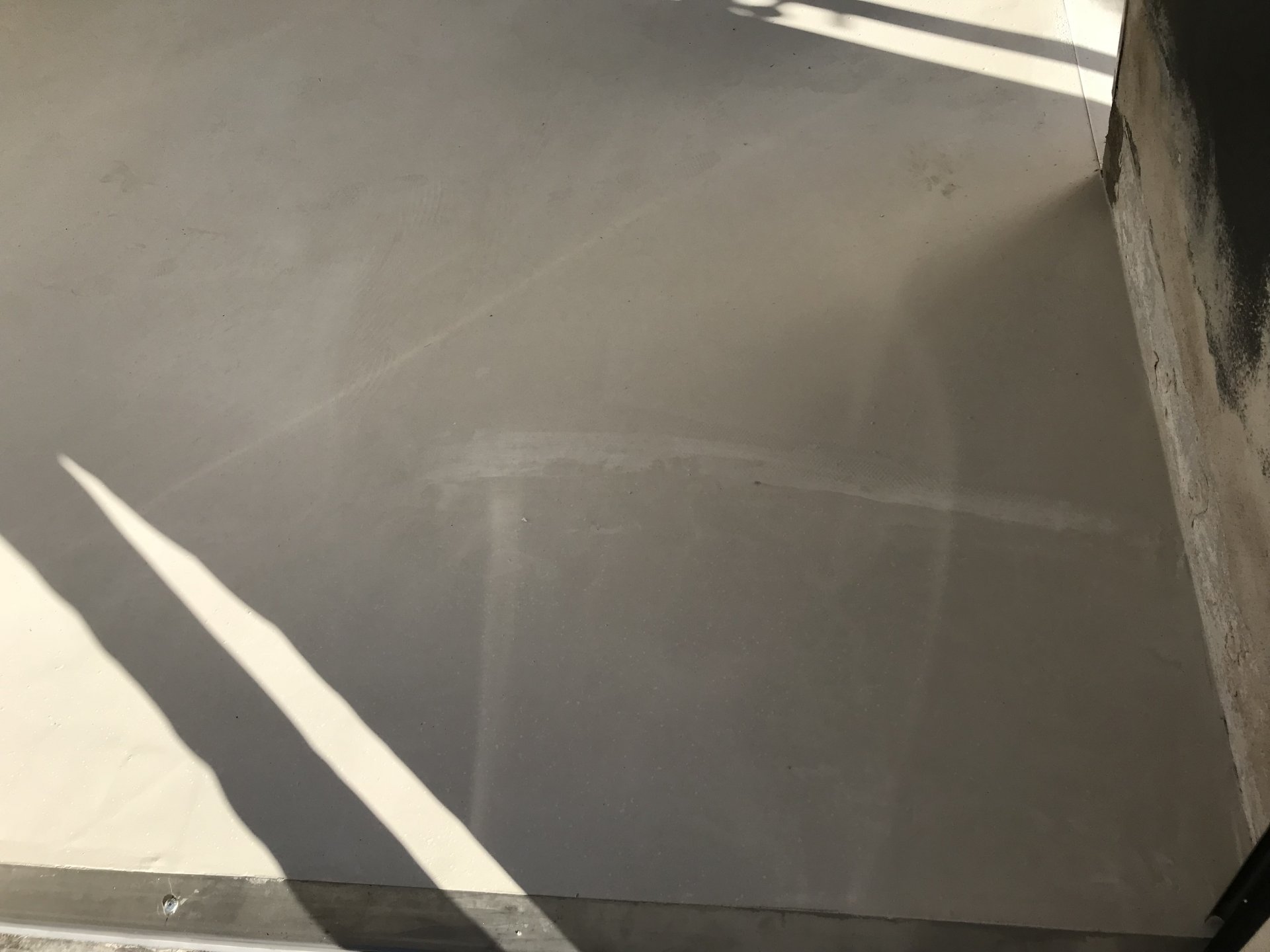

    Das hilft schon mal um das Thema Ebenheit zu verstehen - somit würde mein Boden also unter die "flächenfertigen Böden" fallen.
    Habe jetzt im Netz ein wenig nachgelesen und bin mir jetzt unsicher, ob die sogenannten "Kellenschläge" tatsächlich unter diese Norm fallen.
    Hat hier jemand Erahrung mit dem Thema? Für mich sieht mein Boden nach "handwerklichen Schwächen" aus.

    ich würde das so nicht abnehmen denn da wurde eine Art Fliesspachtel, selbst verlaufend verwendet
    ohne mit der Igelwalze darüber zu gehen um die Blasenbildung zu verhindern.
    da sind auch noch Abdrücke von Gummistiefelnzu sehen .
    Der Kellenschlag wird sicher daran liegen das man zu spät noch Unebenheiten auszubessern versucht hat.
    Die Fläche sollte abgeschliffen und nachgespachtelt werden, dann wäre das ok.

    ...der Vertriebsmitarbeiter hat hierzu nur gemeint, dass man da nicht nachbessern kann.
    Begründung: Ein Nachschleifen würde die Oberfläche öffnen, wodurch die Feuchtigkeit wieder zum PRoblem werden würde :-(
    Insofern hat er eine NAchbesserung abgelehnt, wodurch ich jetzt am Überlegen bin ob ich meinen Rechtschutz bemühe...
    Wobei ich eigentlich keine Lust auf Gerichtsachen hab ...
