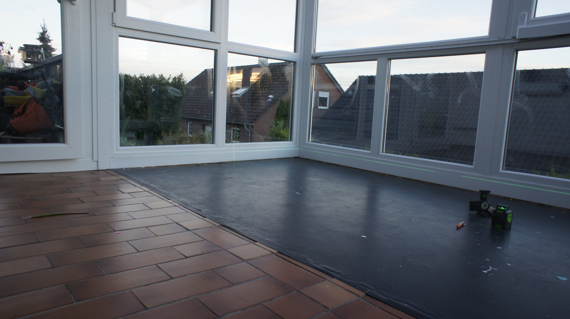

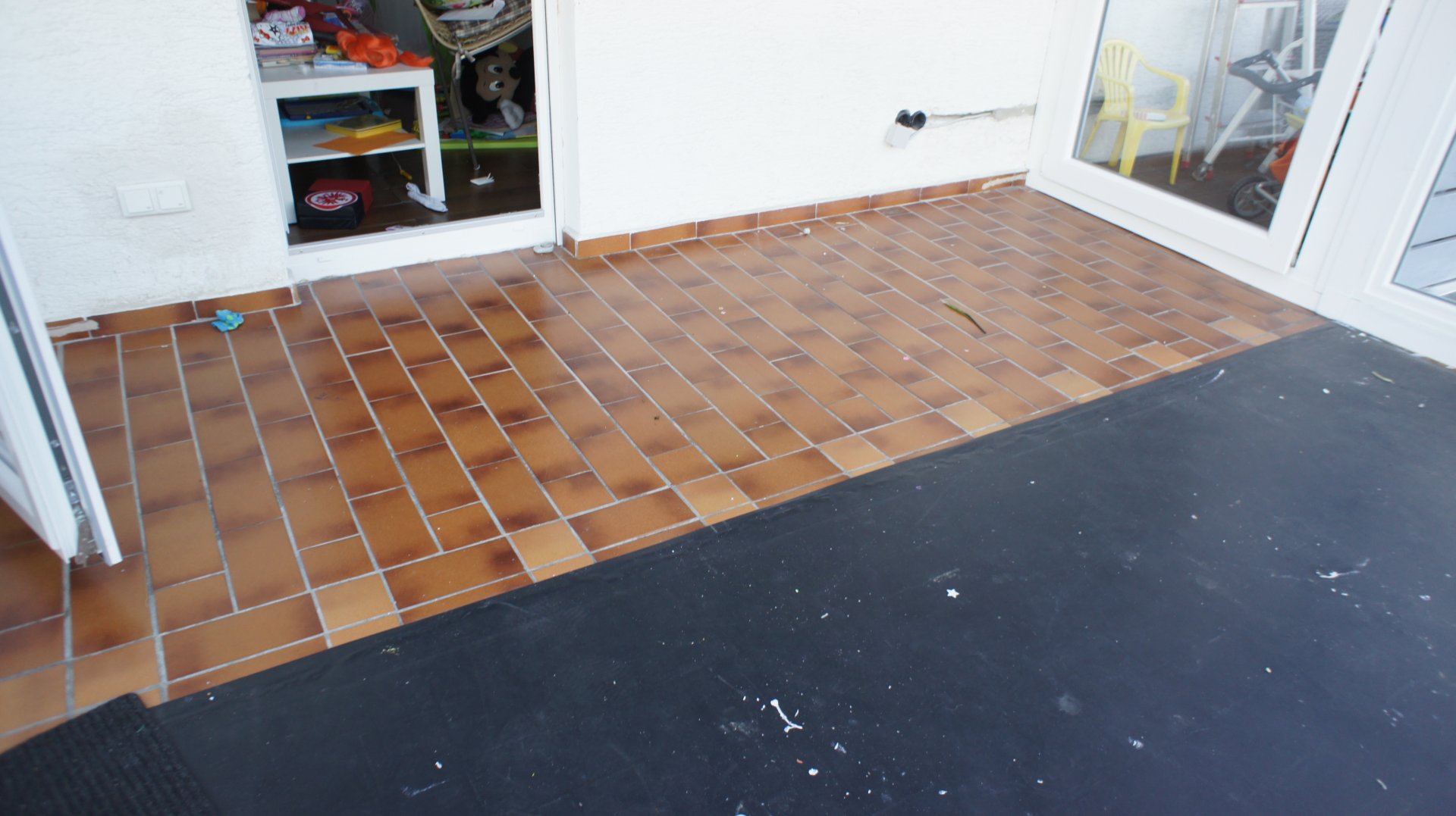

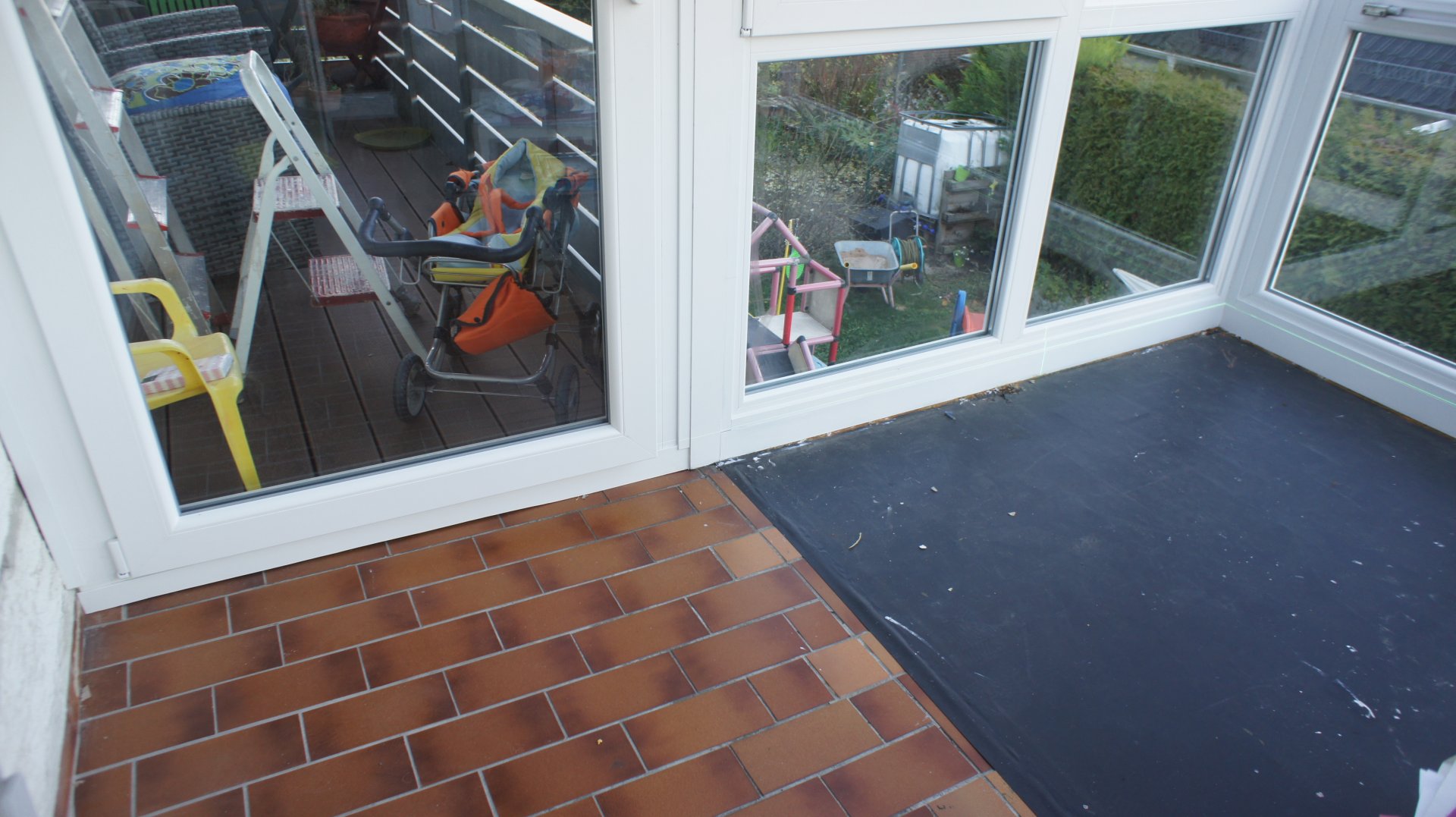

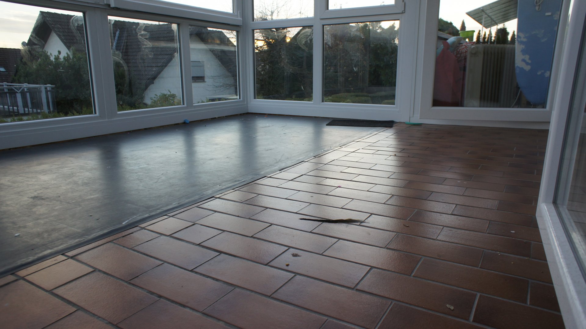

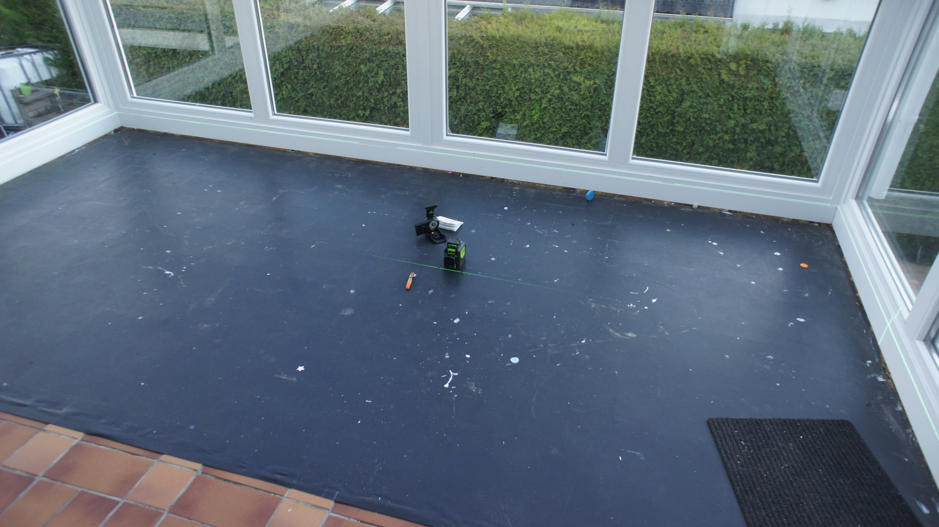

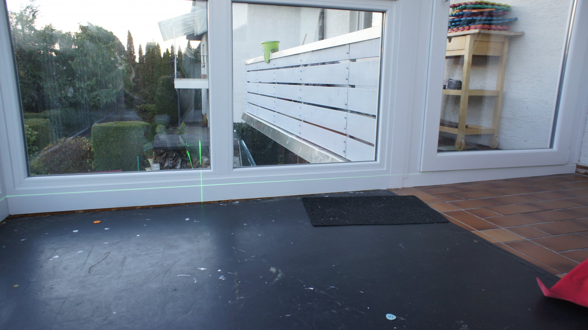

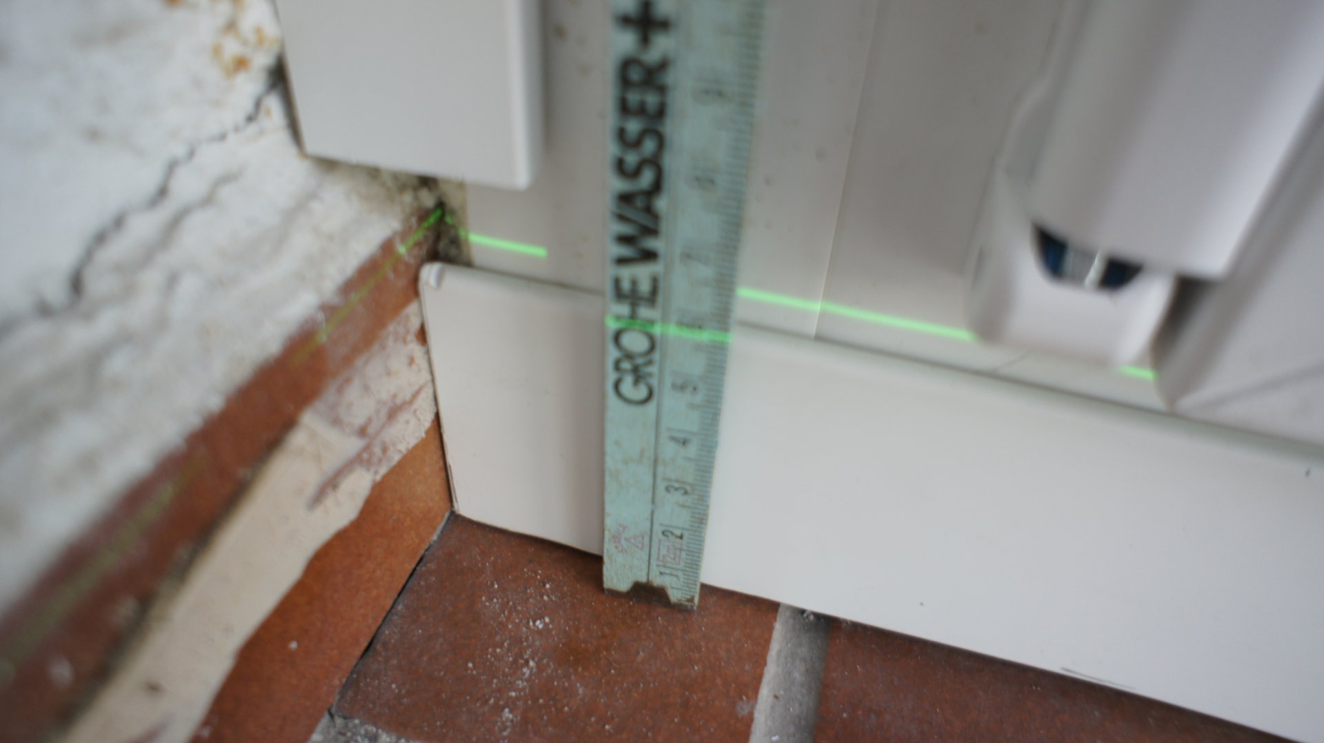

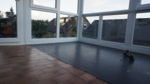

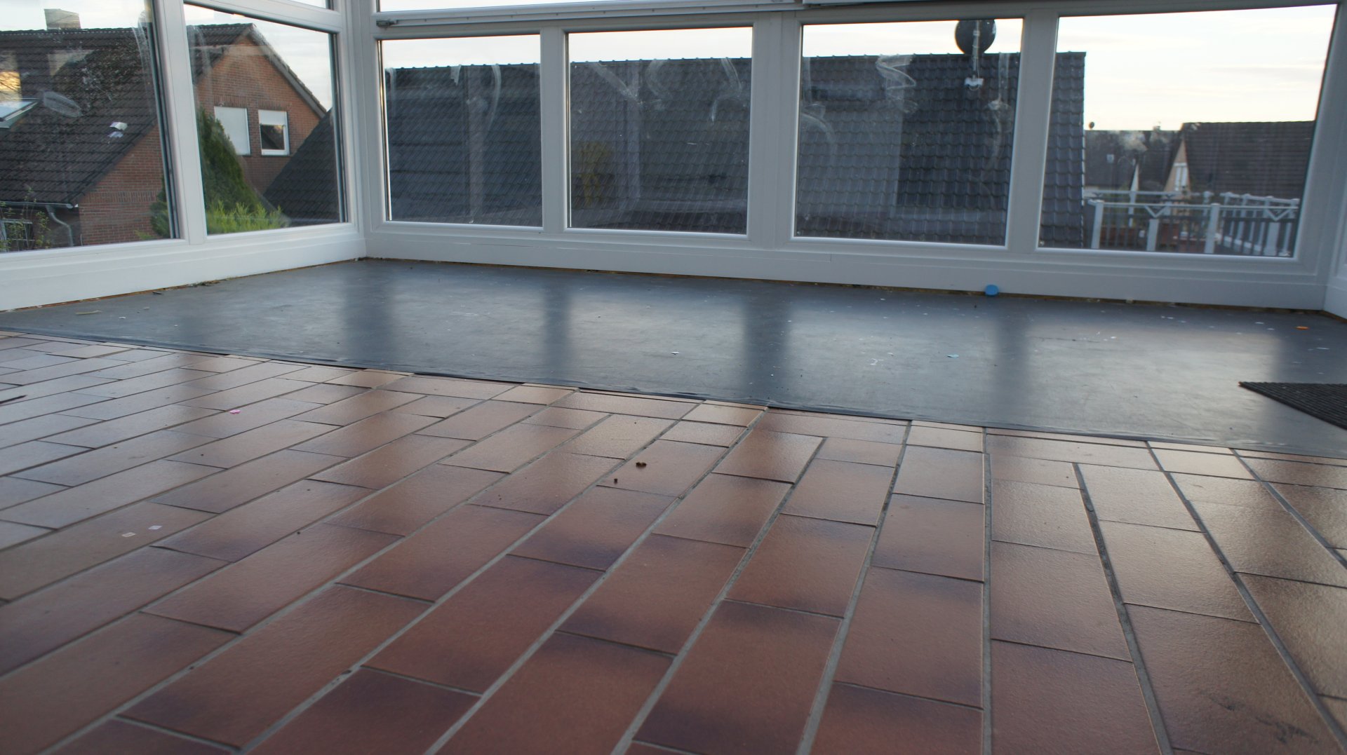

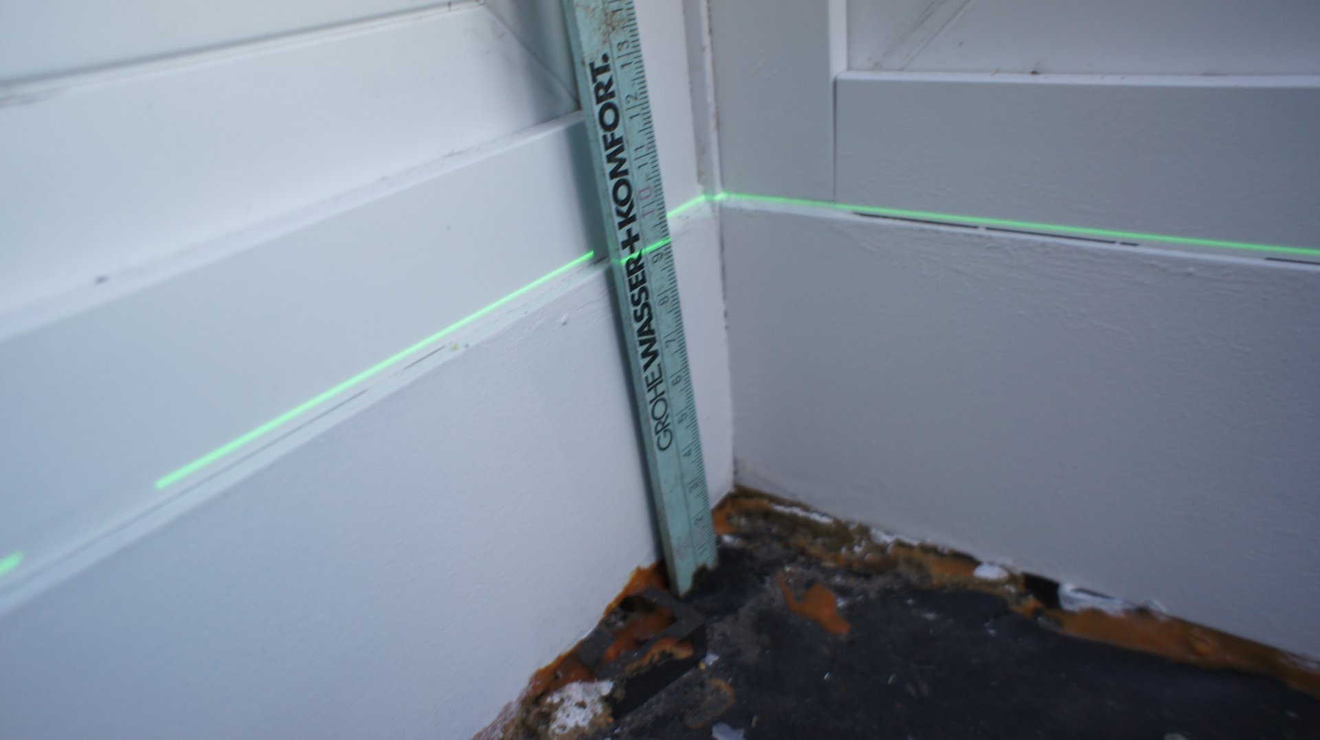

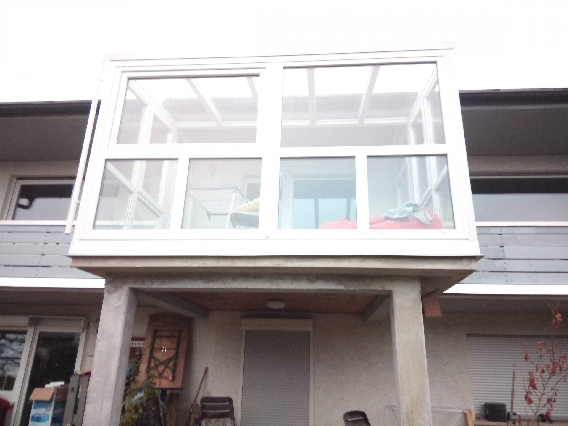

    Hallo, ich möchte in unserem Wintergarten den Boden ausgleichen. Da der Wintergarten auf einem ehemaligen Balkon gebaut wurde, besteht hier ein Höhenunterschied von max 5,7 cm. Die Fläche des Wintergartens beträgt 3,65 m x 3,20 m. Diesen würde ich gerne eben ausgleichen. Weiterhin würde ich gerne Dämmplatten verlegen, und auf diese dann mit einem Vinylboden bedecken. Jetzt ist der Höhenunterschied leider ziemlich groß, er beträgt auf einer Länge von 3,20 m max 5,6 cm. Es gibt zwar Ausgleichsmasse die 6 cm schafft, (z.B. Quick-Mix Ausgleichsmasse XXL), aber ich habe mal den Bedarf ausgerechnet, ich komme da auf mindestens mal 20 Säcke, so daß mich alleine die Ausgleichsmasse über 700 € kosten würde, um den Ausgleich herzustellen. Ich stelle es mir auch ziemlich aufwendig vor, so viel zu verarbeiten. Gibt es hier eine bessere (günstiger, einfacher) Möglichkeit den Ausgleich herzustellen, wie würden das die Profis machen?

    Ich würde mich erstmal informieren, rechnen oder berechnen lassen, wie es mit der Statik aussieht.
    Die Verglasung und die Profile wiegen ja schon einiges und sind als Last an unangenehmen Stellen platziert, nämlich außen, wo der Hebel am größten ist.
    Jetzt noch Dutzende Säcke Ausgleichsmasse auf den Balkon ?
    Erstmal die Statik klären.

    Gebundene Schüttung nach Wahl ( Perlite oder Glas....) oder sogenannte Thermo Estriche - bringt gleichzeitig auch thermisch etwas, aber nicht viel bei dieser Höhe und den Schrägausgleich...

    Das mit dem zusätzlichen Gewicht ist mir auch gleich durch den Kopf gegangen. Somit würde ich dieses nicht machen.
    Vielleicht mal über verstellbare Stelzlager nachdenken auf denen dann Feuchtigkeitsresistente Platten gelegt werden. Dürfte günstiger und vor allem leichter sein.

    Diese Bedenken hege ich hier gar nicht, bei der flächigen Verteilung und dieser Bauweise sind massive Lagerpunkte vorhanden - im absoluten Bedarf, könnte man da auch EG noch eine Stütze mit Joch auf Fundament setzen oder aus MW oder Beton Form Steinen etwas kreieren....

    Für Fliesen kenne ich die Wedi Platten. Evtl haben diese einen Nachteil bei punktellen Lasten. Wenn nicht soviel Gewicht zusammenkommt (Bücherregal oÄ) kann das eine Alternative sein. Platten verkleben, Standfeste Spachtelmasse drauf und vinyl draufkleben.

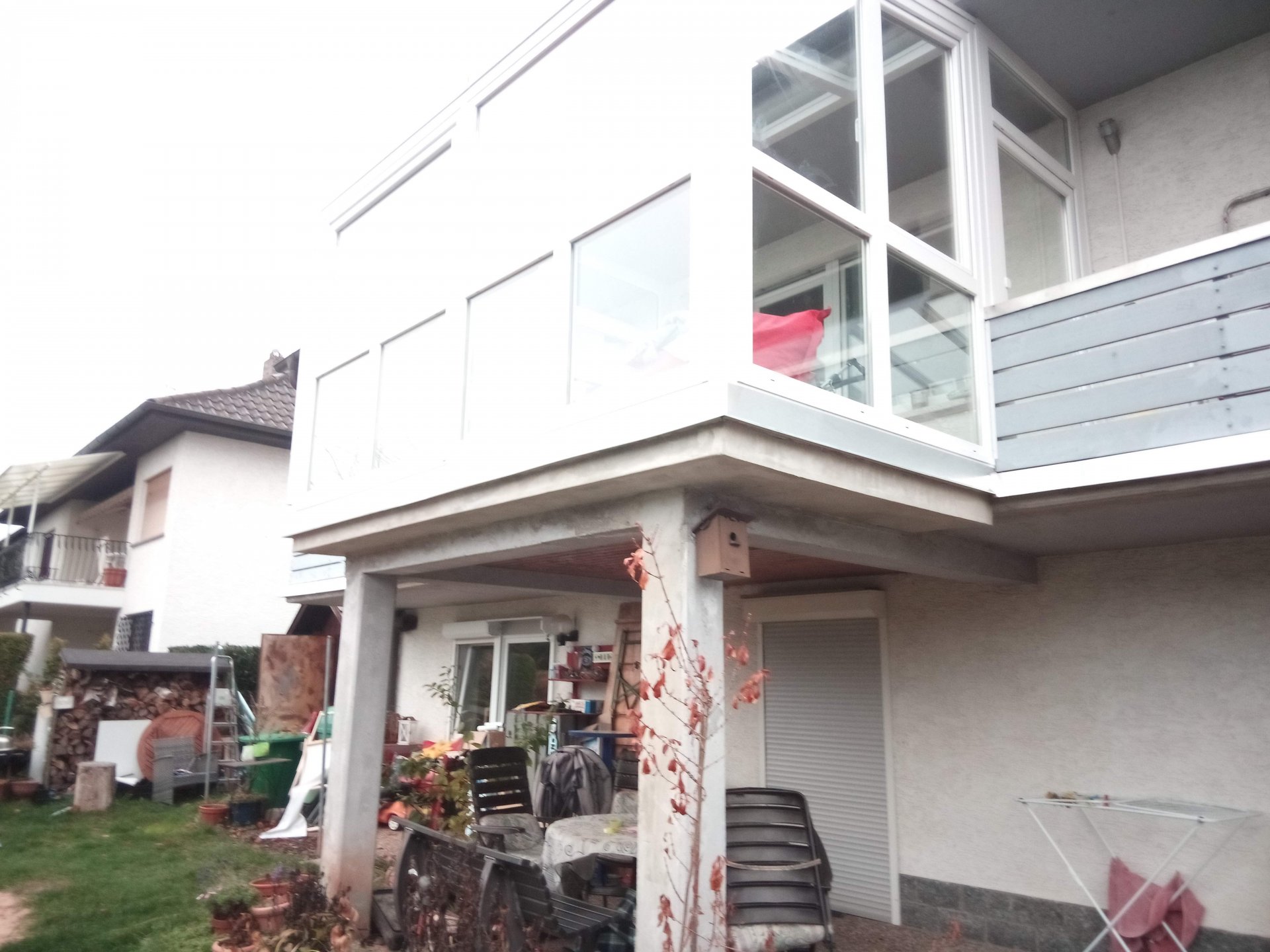

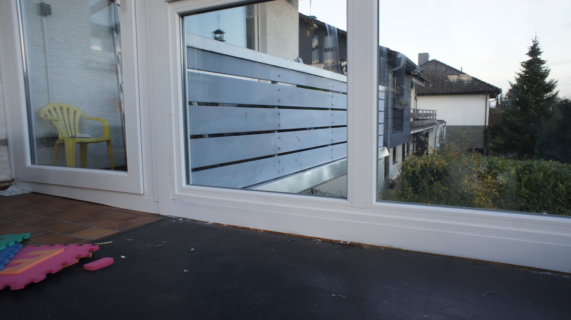

    Hallo, schon mal vielen Dank zu den Antworten. Wegen der Statik habe ich nochmal 2 Bilder mit den Pfosten unter dem Wintergarten angehängt. Was haltet Ihr denn von Fließestrich, z.B. KNAUF FE 80 Allegro, da kosten 40 kg knapp 8 €. Im Datenblatt steht bei 1 cm Estrichdicke sollten man mit 19 kg/m2 rechnen. Auf die Fläche von 12m² und jetzt mal gemittelt 3 cm ausgleich komme ich da auf 684 kg, also 17 Säcke. Die Menge und das Gewicht hört sich schon viel an, könnte das ein Problem werden? Könnte ich auch diese Wedi Platten auf die Fliesen kleben oder schrauben, und damit grob ausgleichen, und dann mit Fließestrich oder mit andere Ausgleichsmasse drauf gehen? Was wäre da ein richtiger Aufbau? Eine Wedi Platte mit den Maßen (2500 x 900 x 30mm) wiegt nur 8,5 kg, kostet aber auch schon 100 €. Geht das auch günstiger?

    Nein auch die Jacko Platten liegen preislich in dem Bereich, es gibt zwar noch einige No name Produkte - aber ich frage wie wollen Sie solche Platten als Gefälleplatte verwenden? Zum Material und Statik hatte ich mich bereits vorher geäußert, aber selbst Ihr Fliesestrich stellt dort keine Gefährdung hinsichtlich Last oder Stabilität dar.

    Bei den Stützen würde ich auch den Ausgleichsestrich nehmen. Mit den Dämmplatten innen bei kalter Platte von unten würde ich aber mal kurz den U-Wert-Rechner bemühen. Könnte evtl problematisch mit dem Taupunkt werden.
