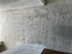

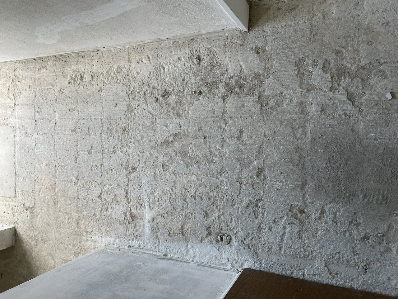

    Ich hatte in einigen Räumen Teppich und in einem Raum noch alte Fliesen.
    Diese Fliesen gingen nur schwer ab, sodass dort teilweise Löcher im Estrich entstanden sind
    Dort wo Teppich war, ging alles reibungslos. Kein Riss. Kein Loch. Nichts.
    Jetzt wollte ich neu Fliesen lassen. Reicht es hier den Raum mit den Löchern gerade machen zu lassen und die restlichen Räume so zu lassen? Oder muss tatsächlich im gesamten Haus, überall die ausgleichmasse, Grundierung, nivelliermasse drauf?

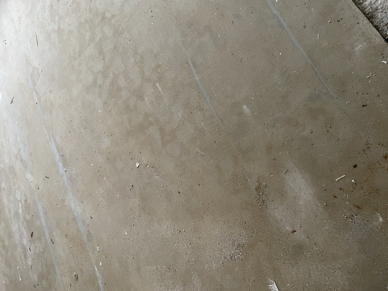

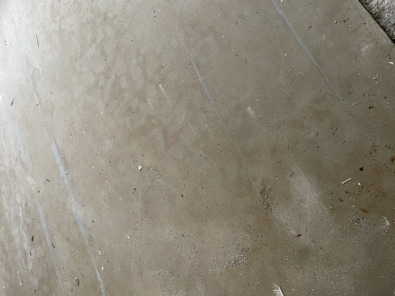

    Normal reicht es die beschädigten Stellen auszubessern, wenn ansonsten der Boden eben genug ist.
    Teppich kannst du praktisch überall auch auf schlechtem Boden verlegen. Sieht und spürt man zwar auch aber nicht so wild.
    Fliesen da muss der Unterboden schon passen.

    Genau das frage ich mich auch.
    Ein Raum hat Löcher, die ausbessern, so wie von dir beschrieben.
    Aber alle Handwerker die hier waren, wollten, boden astrein war, nicht mal ein Riss!, dort auch überall ausgleichmasse machen. Dabei ist der boden ohne riss. Und auch absolut eben. Da ist nichts uneben.
    Dabei ist der super gerade der boden, kein Riss. Kein Loch.
    Ich habe gefragt, wozu ausgleichmasse hier? Antwort: muss sein! Sonst kann man nicht Fliesen legen.
    Ein Beispiel:
    klar, da sind noch Klebereste, diese sind aber trocken, die könnte ich ja noch entfernen, theoretisch.
    Aber wieso muss bitte da jetzt bitte überall ausgleichsmasse drauf? Ich verstehe es nicht.

    Da ist doch noch überall Teppichkleber !

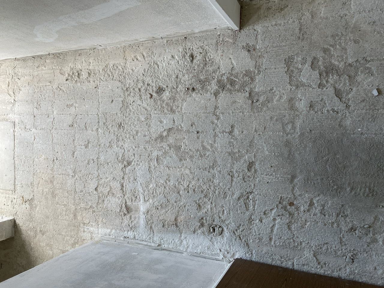

    Hier. Ist jedoch nur ein Raum, bzw. Bereich.
    Und wie? Durch schleifen?
    alles gerade. Keine Unebenheiten. Außer halt dort in dem einen einzigen Raum, wo die Löcher sind. Alle anderen Räume sind für sich ohne Unebenheit, keine Löcher. Nur halt die Klebe und Teppichreste.
    Fliesen sind 22,5x90. Keramik.

    Würde ich so machen. Manch alte Kleber lösen sich auch einfach gut, wenn man sie nass macht.
    Als Heimwerker würde ich einfach mit mehr Kleber arbeiten. Als Handwerker sollte mit Ausgleichsmasse ein passender Boden entstehen, der sich in der Höhe nicht von den anderen Böden unterscheidet.

    Ok. Logisch. Das war auch meine Idee.
    Also: bei den Raum mit den Löchern so viel ausgleichsmasse nutzen, sodass alle
    Löcher gefüllt sind und die Höhe genauso ist, wie bei den anderen Räumen.
    Derzeit ist der Raum mit den Löchern tiefer, als die anderen Räume, da Estrich verloren gegangen ist.
    Aber wenn ich den einen Raum dann ausgleiche und auf gleiche Höhe bringe, dann reicht das doch für die anderen Räume oder?
    die einberufenen Handwerker wollten tatsächlich ausgleichsmasse ÜBERALL anbringen. Im gesamten Haus. Da sollte das Material alleine 3.000€ kosten.
    Daher die Frage hier, wie es sein kann, dass überall ausgleichsmasse notwendig sein soll, obwohl die ganzen Räume bereits gerade, eben und ohne Löcher/Risse sind.
