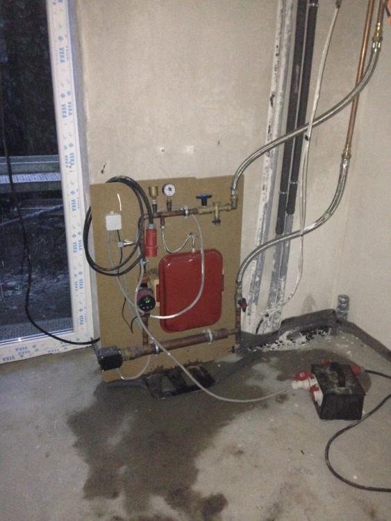

    Hallo Experten,
    wollte mal eure Meinung wissen ob das weitere Vorgehen an unserem Bau so in Ordnung ist:
    Hier die Daten:
    20.11. Beginn Putzarbeiten
    4.-5.12. Estrich auf Fußbodenheizung (Zementestrich fließend)
    seit 16.01. mobile Estrichaufheizung 6kw

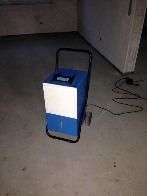

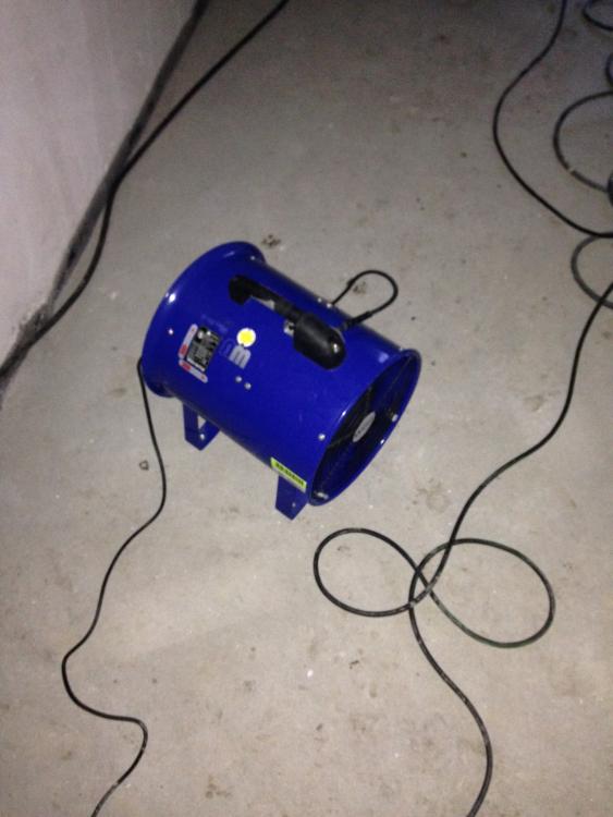

    seit 17.01. 3 Kondensbautrockner / 2 Ventilatoren
    In der Zwischenzeit ist nicht viel passiert. Unser Bau wurde ein wenig vernachlässigt und war im Dachgeschoss sehr feucht.
    Nachdem ab dem 16.01. die Fußbodenheizung mobil aufgeheizt wurde und seit dem 17.01. die Bautrockner mit Ventilatoren stehen, habe ich im Erdgeschoss sowie im Obergeschoss(elektrisch) die Feuchtigkeit der Wände und vom Estrich gemessen.
    Wände: 0,4 %
    Estrich: 0,6 %
    Über den Fensterstürzen ist es noch relativ feucht also vor den Rollladenkästen.
    Unser Bauleiter hat heute geschrieben in der 5. KW (ab dem 26.01.) kommen die Fliesenleger. Passt das von der Restfeuchte im Estrich?
    Wann kann der Maler kommen?

    Alle Daten, die nicht nach der CM-Methode gemessen wurden (ausser Darren), können hier nicht intepretiert werden. Elektrische Messungen mit irgendwas können lediglich Anhaltswerte im Objekt geben, ob eine CM-Messung schon erfolgreich sein könnt. Gleiches lässt sich mit einem Folientest erreichen.

    der fliesenleger ist verpflichtet die belagreife des estrichs zu prüfen.
    einziges zulässiges verfahren ist die CM messung.
    dann darf der fliesenleger entscheiden, ob er die ausreichende belagreife hat, um anschließend auch eine gewährleistung für seine arbeiten zu geben.
