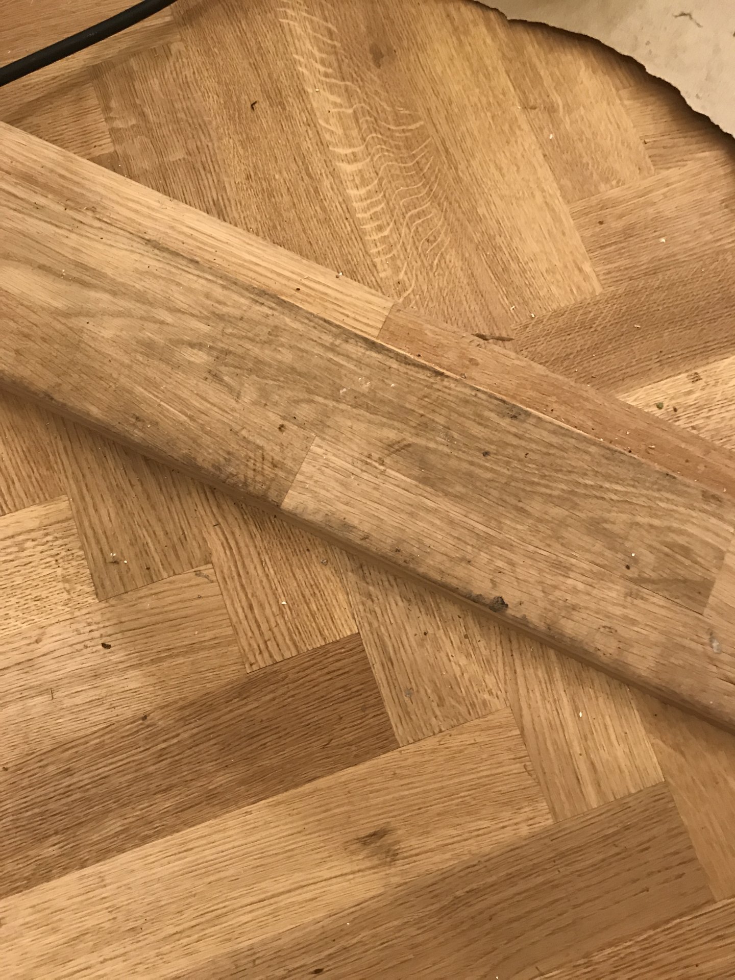

  11. #11 Fabian Weber, 14.06.2020
    15.968
    6.263
    2Mann 1Woche, hab’s gerade durch.
    Es wurde seitlich mit OSB angelascht, oben drauf kam auch OSB, geschraubt in die alten Balken. Darauf kam dann Fischgräten-Parkett.
    Foto Türschwelle
    SvenvH gefällt das.
