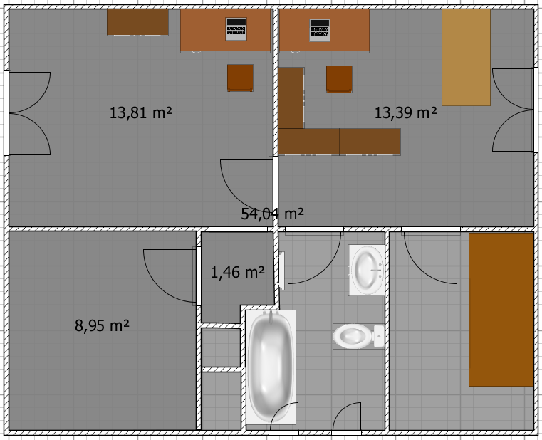

    Es gibt in einem Raum ein Loch im Boden (10x10 cm) welches wieder verdeckt wurde. Kann man hier die Dielen austauschen oder sieht dies dann komisch aus mit neuen und alten Dielen (weiß nicht, wie sich das nach dem Schleifen verhält).
    Ich habe einmal den Grundriss vom 2.OG hinzugefügt. 1.OG sieht ähnlich aus.
    Es geht hierbei um die Zimmer oben links und rechts. Das Zimmer unten links hat sowieso einen Estrich und ist noch zimlich gerade. In den Zimmern sind es Höhenunterschiede des Bodens von etwa 3 cm zur Mitte hin.

    Löcher in Dielen können entweder partiell ausgebessert werden- am besten in voller Dielenbreite ein Stück einfügen-
    besser bis zu den angrenzenden Balken.
    Handwerklich am besten ist das entfernen der Dielen, nivellieren, ggf mit Dämmung auffüllen und entweder die alten, wenn die gut erhalten sind oder neue verlegen.
    Es gibt auch günstige sehr breite, geölte Eichedielen- allerdings kaum in Raumlänge.
    Dafür sind rundum genutete, gefederte Dielen günstiger und leichter zu handhaben.
