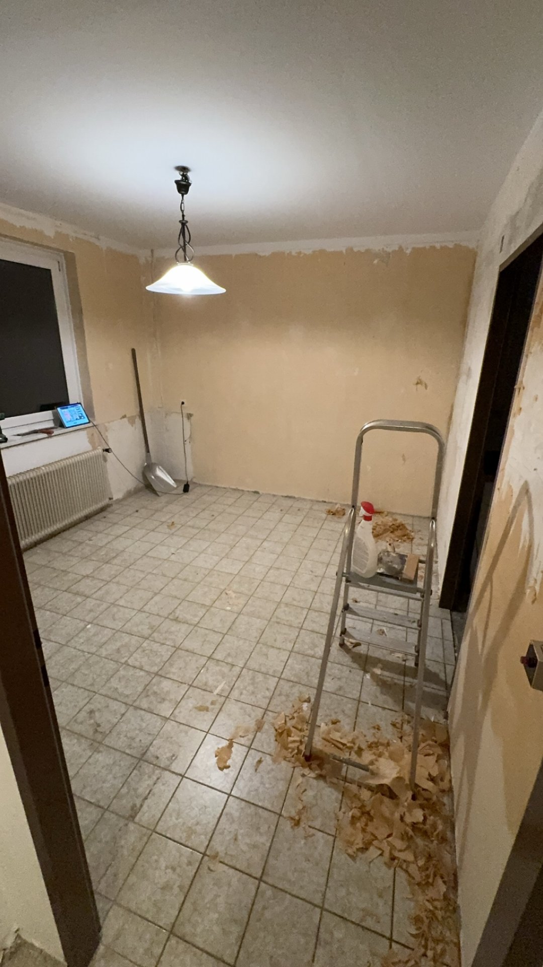

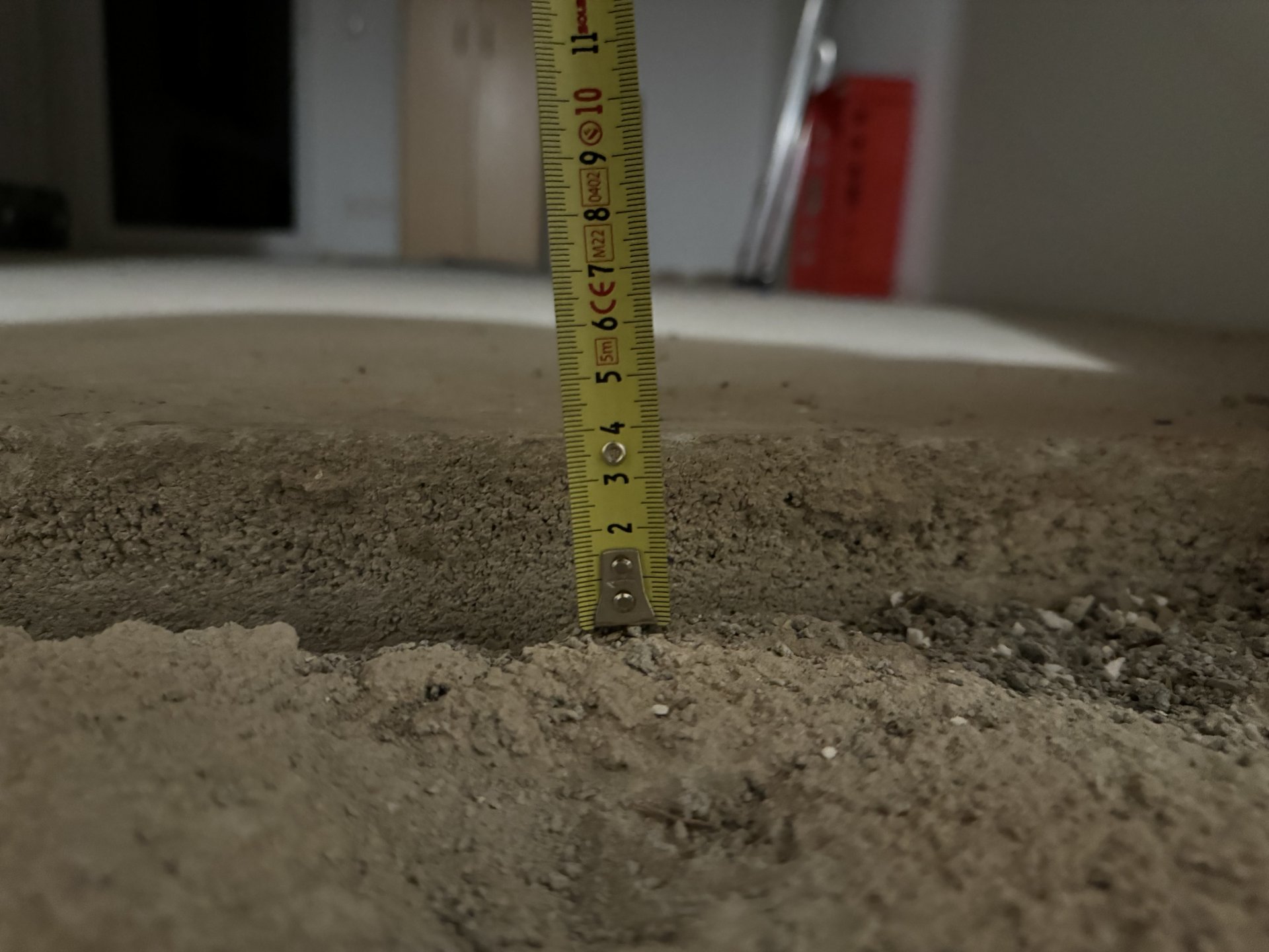

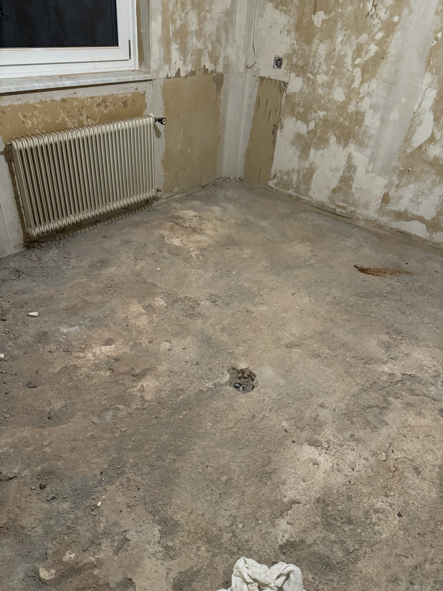

    Wir sind gerade beim renovieren und haben eine Frage bezüglich dem Boden.
    Bei der alten Küche war ein Fliesenboden verlegt, welchen wir jetzt entfernt haben. Die Fliesen waren nicht geklebt, sondern in den (vermutlich) Beton gelegt.
    Beim Herausschremmen fiel uns auf, dass die Schicht darunter locker/ porös war und haben auch diese entfernt.
    Wir würden gerne Klick- Vinyl verlegen, aber müssen zuerst den Boden begradigen.
    Hättet ihr Tipps?
    Bilder im Anhang
    Vielen Dank im Voraus.

    Ausgleichsmasse rein kippen, wenn es nur ums begradigen geht.
    Dafür gibt's ausreichend Tutorials.

    bei 4 cm Höhenunterschied? Für die Kosten kannst du Haus und Hof verpfänden.....
    da wäre zu überlegen, ob der Estrich komplett neu gemacht werden kann, evtl. Trockenestrich auf Schüttung

    Ah, dachte das wäre einfach ein Foto von dem Bodenaufbau/Estrich
    Ja 4cm Höhenausgleich treibt einen in den Ruin :biggthumpup:
