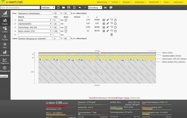

    Ich habe ein riesen Problem,
    und zwar haben wir unser Schlafzimmer vor ca 2 Jahren komplett renoviert.
    Dort haben wir auf der Betondecke eine ca 5mm bis auf 1cm dünne "Dämmschicht" aufgetragen(Dies ging nicht anders da das Gebäude abfällt und wir im schlafzimmer nur ca 5-6 cm hohe zur verfügung hatten), und darauf kam dann der Estrich.
    Leider haben wir nun in den Wintermonaten das Problem das sich die Feuchtigkeit auf dem Boden ansetzt und alle Sachen bzw unter dem Bett es Muffich riecht bzw Schimmelt.
    Jetzt wollen wir den Gesamten Estrich entfernen.

    das mit den Bauteiltemperaturen hat mich nun etwas genauer interssiert.
    Ich habe Schlafzimmer mit 18°C angenommen und den Keller mit +5°C.
    Bei optimistischen 4cm Dämmung WLG 035 hättest du 16°C auf der Oberfläche deines Bodens.
    Ab 14.7°C musst du mit Schimmel rechnen.
    Vielleicht hilft dir das als Orientierung

    so Boden Temp beträgt 11 Grad bei einer Zimmertemp von 18,6 Grad
    Aussen sind es ca 6 Grad

    auweia. Das ist mal richtig übel wenig.
    Wie gesagt, aber ~14-15°C OPberflächentemperatur hast du schnell ein Schimmelproblem.
    Ich weiß, du willst nicht höher heizen, aber ich würde es einfach mal ein paar Tagen versuchen um das
    Bauteil Boden auf ein höheres Niveau zu bringen und dann messen, wie "warm" er wird.
