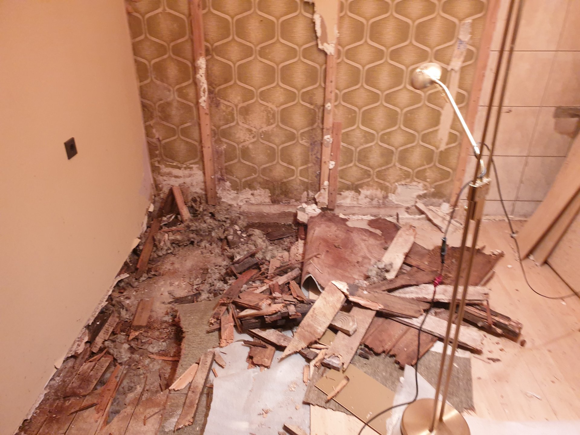

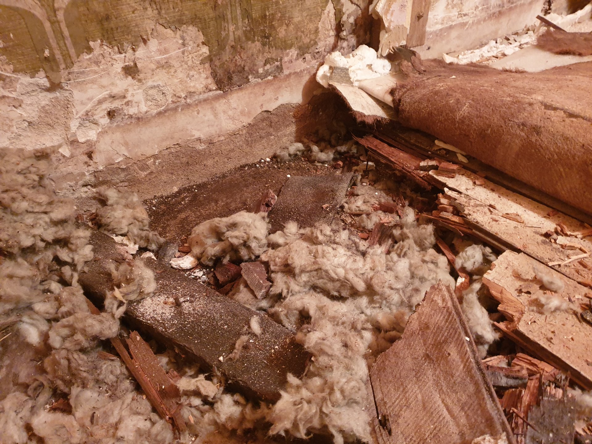

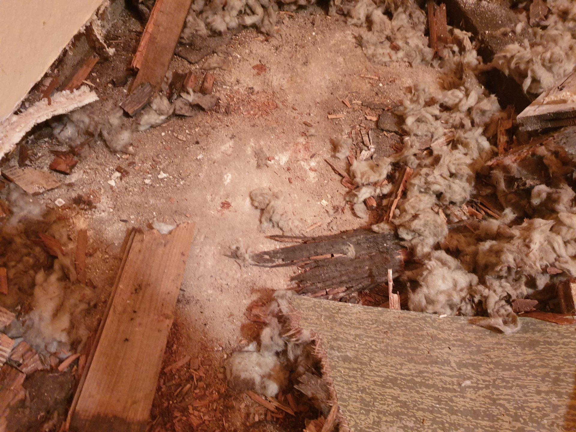

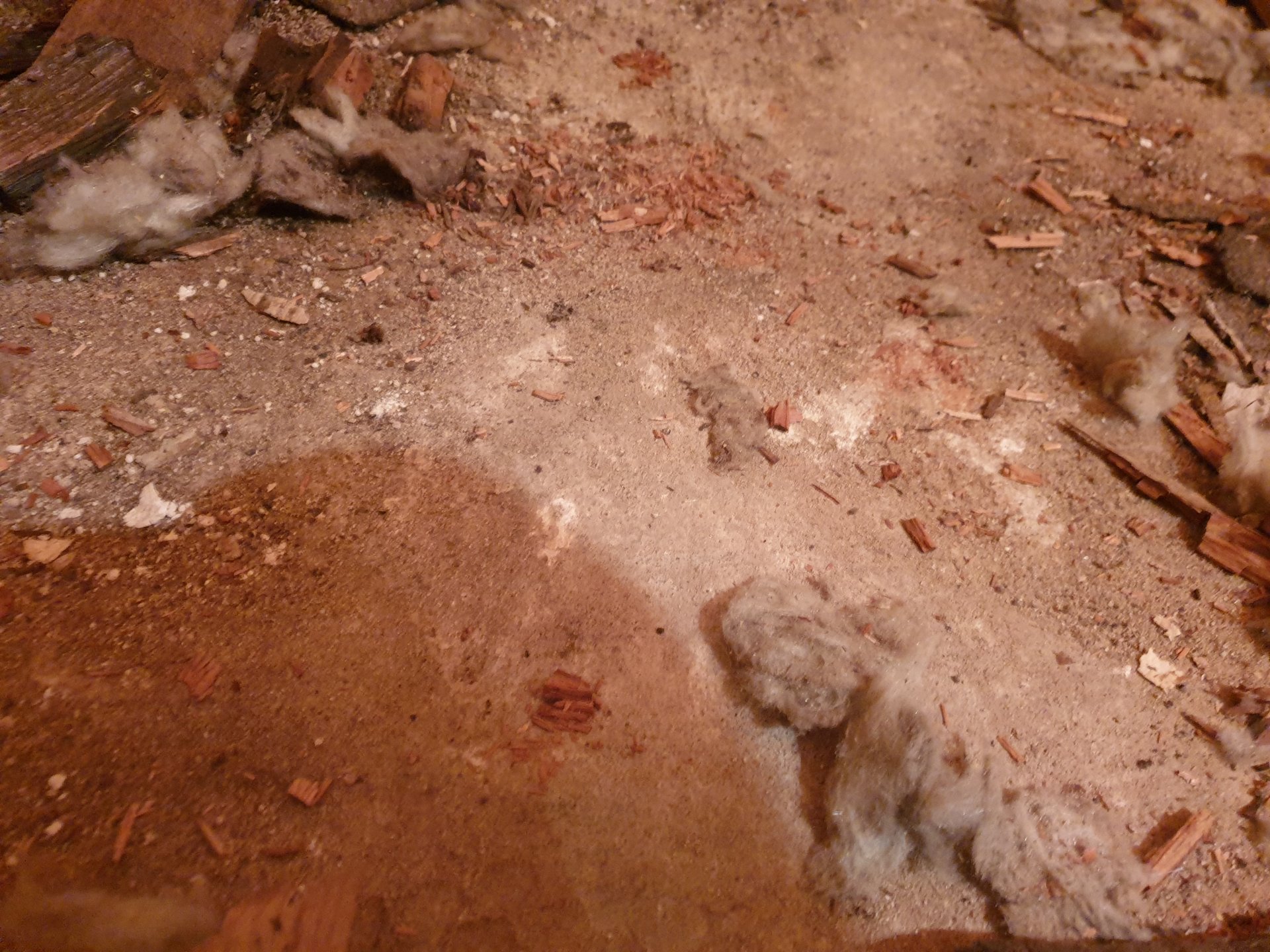

    Hallo liebe Experten.
    Ich habe bereits einen anderen Beitrag zum Thema Außenwände eröffnet, doch hier möchte ich gerne ein anderes Problem besprechen.
    Meine Frau und ich haben ein Haus gekauft welches ohne Keller direkt auf Fels-/Geröll errichtet wurde und halb in einem Hang steht. Nördlich liegt das Bodenniveau knapp unter den Fenstern der ersten Etage, also etwa 3,5-4m hoch.
    Soweit wir das erkennen können, wurde das Erdreich teilweise nur mit einer dünnen Estrichschicht versiegelt und darauf der Boden und die tragenden Wände aufgebaut.
    Jetzt hatten wir im Wohnzimmer die Befürchtung daß die Wand Richtung Hang komplett gegen Druckwasser mit Injektionen abgedichtet werden muss, allerdings stellte sich heraus daß sie komplett trocken ist bis auf den Sockel.
    Nur die Balken des Bodenaufbaus sind auf 40cm feucht und vergammelt.
    Jetzt wollte ich fragen, wie ich den neuen Boden am besten aufbaue. Ich dachte an Trockenestrich mit Granulataufschüttung, vorher eine Folie als Dampfsperre.
    Meine Frau möchte gerne unter der Dampfsperre noch dünne Holzlatten direkt auf den Estrich legen, damit etwas Zirkulation vorhanden ist.
    Ebenso sind wir uns nicht einig wie hoch wir die Dampfsperre die Wände hoch ziehen sollen. Ob wir nur wenige Zentimeter hoch gehen, oder sie sogar bis zum späteren Boden hochziehen.
    Anbei ein paar Fotos. Es sei noch gesagt, daß der Estrich direkt auf den Erdreich aufgebracht wurde.
    Vielen Dank fürs Lesen des Beitrages.
