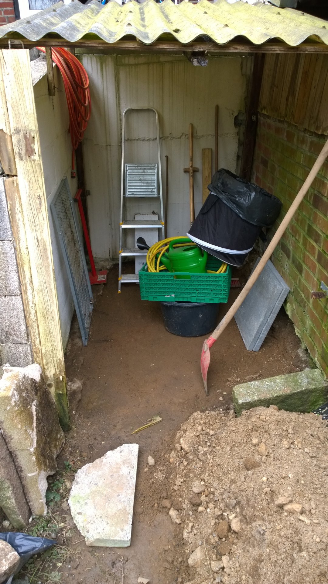

    Hallo, liebe Leute,
    ich habe im Anschluss an meine Gartenterrasse einen etwas heruntergekommenen Unterstand, den ich gerne so sauber und trocken wie möglich herrichten möchte. In der Art wie ein Bushaltestellenhäuschen, an drei Seiten geschlossen, und zwischen Wand und Dach ist ein umlaufender Luftspalt.
    Was mir Probleme macht, ist der Boden, das ist nur verdichtete Erde, ziemlich lehmig und dauerfeucht. Die Luft in dem Unterstand ist immer feucht und muffig, gemessen habe ich im Unterstand 65% Luftfeuchtigkeit, während es direkt vor dem Unterstand nur 55% waren.
    Meine Frage ist nun: Kann ich auf einer geeigneten Zwischenschicht (welche?) eine schöne Betonplatte raufbetonieren, und alle Abdichtungsregister ziehen, die der Baumarkt hergibt?
    Oder sollte man den Boden lieber als Versickerungsfläche behandeln? Welcher Belag, der gleichzeitig wasserdurchlässig und trotzdem fest und eben sein sollte (kein loser Kies, beispielsweise) bietet sich da an?
    Foto ist angehängt.

    Ich dachte mit meiner Vorstellung vom Betonboden daran, dass man vielleicht etwas gegen die feuchte Atmosphäre tun könnte, also keinen aus dem Boden verdunstenden Wasserdampf mehr hätte, zumindest nicht direkt unter dem Dach.
    In welche Richtung gehen jetzt Betonplatten? Boden versiegeln oder eben gerade nicht?

    Ein offener Unterstand ist ja offen, wie der Name sagt,
    d.h. evt feuchte Luft kommt durch die Öffnung.
    Ansonsten
    von unten angefangen:
    - Mutterboden abgraben
    - Schotter,
    - Feinsplitt ca 5 cm, eben über Latten/Rohre abziehen
    - Geotextil (evt)
    - EPDM-Folie zur Abdichtung (evt)
    - Betonplatten auflegen

    Ok, danke! Dazu nochmal eine Frage, von der ich weiss, dass man sie nicht aus der Ferne beantworten kann, aber ich stell sie trotzdem: Wie tief runter kann man noch weitergraben, wenn man eigentlich schon bei der Oberkante vom Wandfundament angekommen ist? So nämlich in meinem Fall. Etwas abgetragen habe ich den Boden schon. Bei der linken und der hinteren Wand sehe ich jetzt das Betonfundament. Kann ich das bedenkenlos weiter freilegen?

    Nur der Mutterboden muß entfernt werden,
    wenn ansonsten die Höhe stimmt und der Boden tragfähig ist
    kannst du direkt zB Geotextil auflegen und darauf den Splitt nivellieren.
    Am Rand der Öffnung senkrecht Platten o.ä. als Rückenstütze
    in Magerbeton legen, damit die Kante stabilisiert wird.
