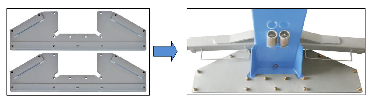

    Es wurde eine Garage errichtet mit statisch berechneter Bodenplatte (35cm!), Ringanker, Genehmigungen und co., für 2 Autos und eine Hebebühne.
    Nun geht es in die Endphase, Garage steht, Verputzen steht an.
    Aktuell stellt sich die Frage nach dem Boden, warum: eigentlich wollte ich eine geschliffene Bodenplatte und gut ist, jedoch haben „Umstände“ dazu geführt, dass die Bodenplatte recht schief und grob in ihrer Struktur wurde.

    Der Boden soll natürlich möglichst eben sein…
    Nun stellt sich natürlich die Frage, was kommt auf die C25/30 Beton Bodenplatte drauf?
    - Mir wurde mal zu Gussasphalt geraten (halte ich aber nichts von, da Verformung bei heißen Tagen oder durch das Gewicht.
    - dicke Harz Schicht (halte ich für viel zu teuer bei der Fläche + Höhe…
    - es müssen schließlich etwa 4,5-5cm aufgebracht werden, damit es eben ist… und ich weiß nicht, wie dick das Material für die Last an der Stelle der Hebebühne sein sollte.
    - Beton-Essstrich und dünne Schicht Harz
    Was ich mich frage: wie ist das zu bewerten in Bezug auf die Hebebühne?
    Klar die wird in der massiven Bodenplatte verankert. Dennoch sitzt das Gewicht punktuell auf der Schicht (oder habe ich hier einen Denkfehler?)
    habt ihr noch andere Ideen?

    Da hier wenig Input kam, anbei die Antworten von 3 Hebebühnen Hersteller/Verkäufer zusammengefasst:
    Bodenbelag als Ausgleich spielt keine große Rolle.
    Haben viele Kunden mit Estrich in den Werkstätten.
    Wichtig ist nur, dass die Anker im Boden (oder eingeklebte Gewindestangen) dennoch mindestens 10 besser 12 noch besser 15cm in der Betonbodenplatte verankert sind.
    Bei unter 15cm (Verankerung im Beton) werden "Grundplattenverstärkungen" empfohlen.
    Das war zusammengefasst, die Antwort der deutschen Hersteller/Händler.
    Empfohlen wird aber natürlich immer direkt auf Beton.
    -> Bei z.B. 5cm Estrich muss demnach der Bolzen min. 20cm lang sein -> 5cm Estrich - 15cm im Beton
    Bei notwenigem Ausgleich der Bodenplatte wurde vorzugsweise "Rüttelboden" empfohlen. Jedoch sei Estrich bei vielen Kunden gang und gebe.
