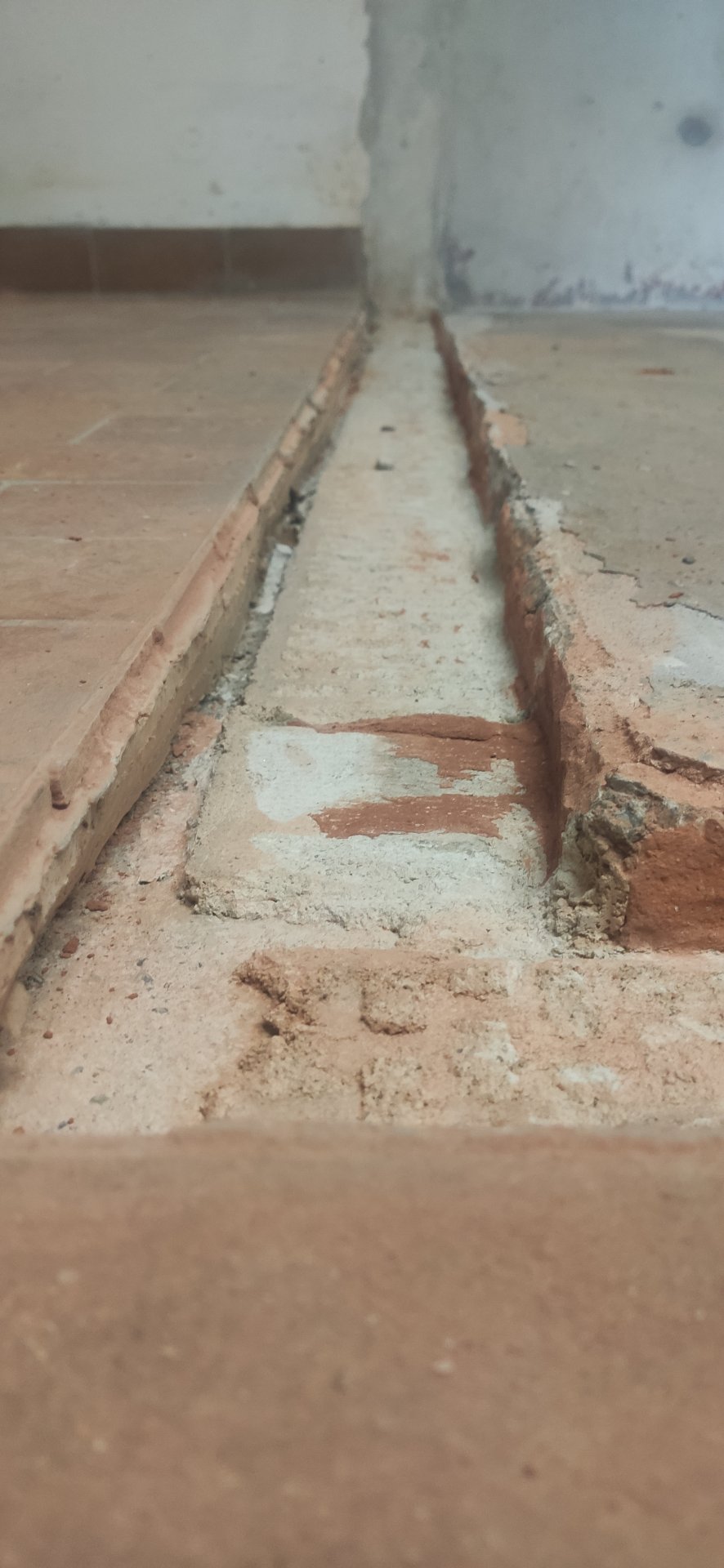

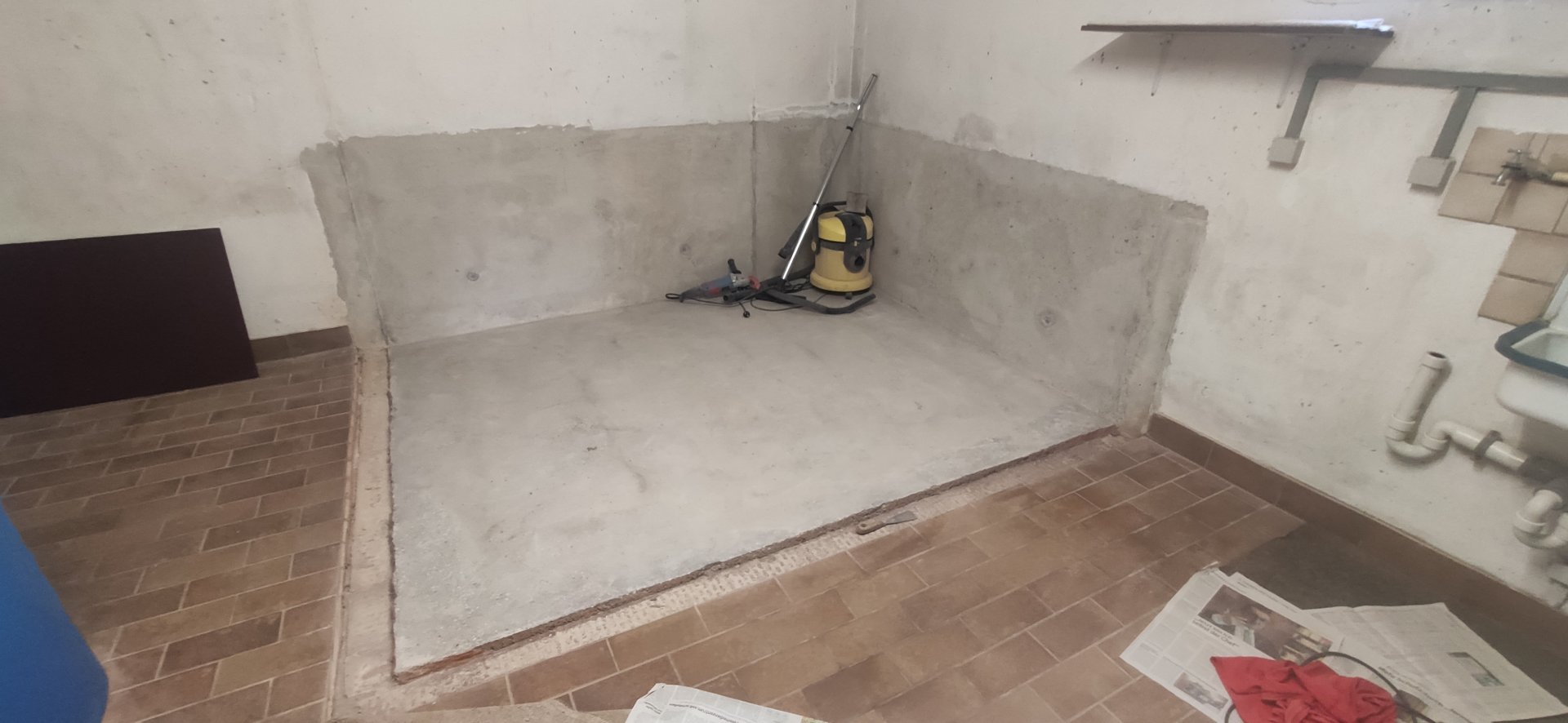

    Wir bekommen eine neue WP Heizung und die 3 alten Öltanks wurden entfernt.

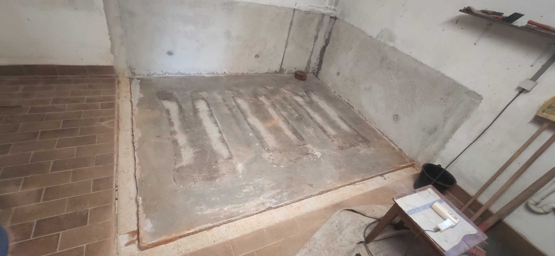

    Die Ummauerung sowie der alte Schutzanstrich am Boden und Wand wurden ebenfalls bereits entfernt und abgeschliffen.

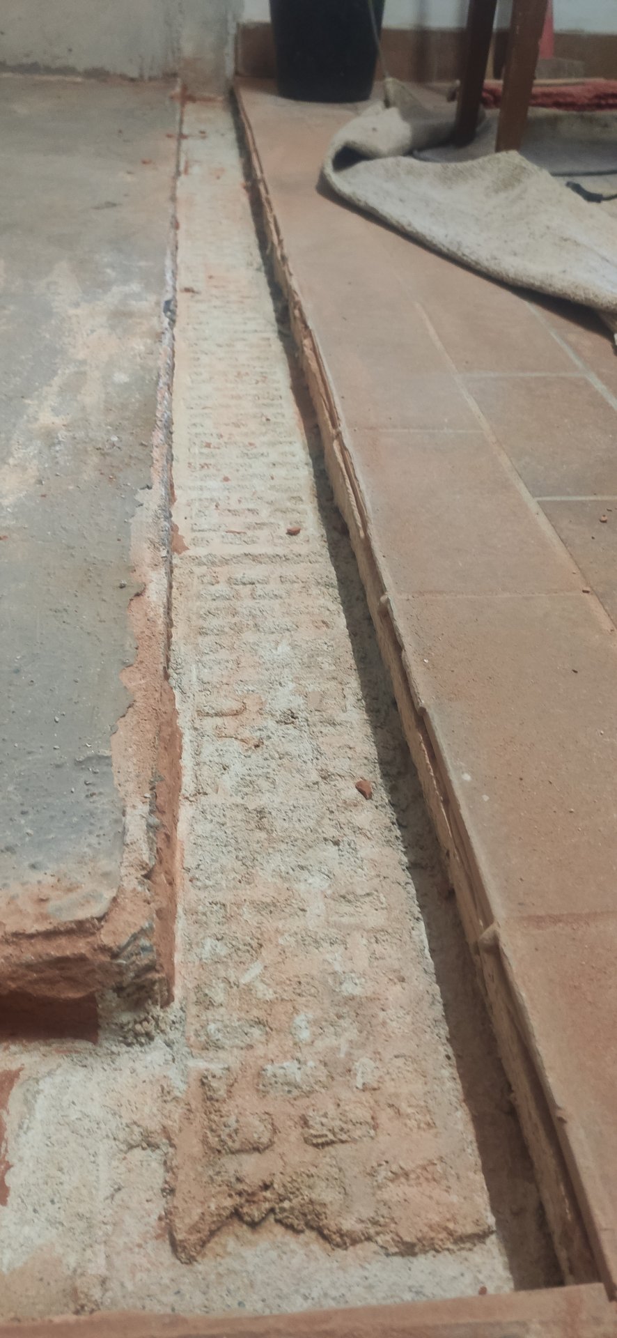

    Der Betonboden liegt ca. 15mm-20mm tiefer wie die vorhanden Fliesen, die alte Ummauerung ist nochmals zusätzlich 30mm tiefer.
    Was verwendet man um die Ummauerung auf eine Ebene wie den Betonboden zu bekommen? Estrich, Zementmörtel?
    Kann ich auf den Betonboden direkt fliesen oder muß der Boden erhöht werden?
    Als Bodenbelag habe ich an Steinzeugfliesen wie die bereits vorhanden gedacht, oder Nivelliermasse verwenden und diese dann mit Epoxidharz zu streichen.
    Muß der Betonboden in beiden fällen mit Haftgrund etc. behandelt werden?
    Der Raum wird später nur als Heizraum, Waschküche und Lagerraum verwendet.

    Wenn es da keinen Anspruch gibt dann mit Estrichbeton auffüllen, die Fläche mit Ausgleichmasse auf Höhe bringen und kacheln. Zum Bestand würde ich ne Dehnungsfuge lassen, den Rest normal mit Flexfuge.

    @TE Ich würde es auch pragmatisch einfach lösen, wie der Baggerbedrieb es vorschlägt
