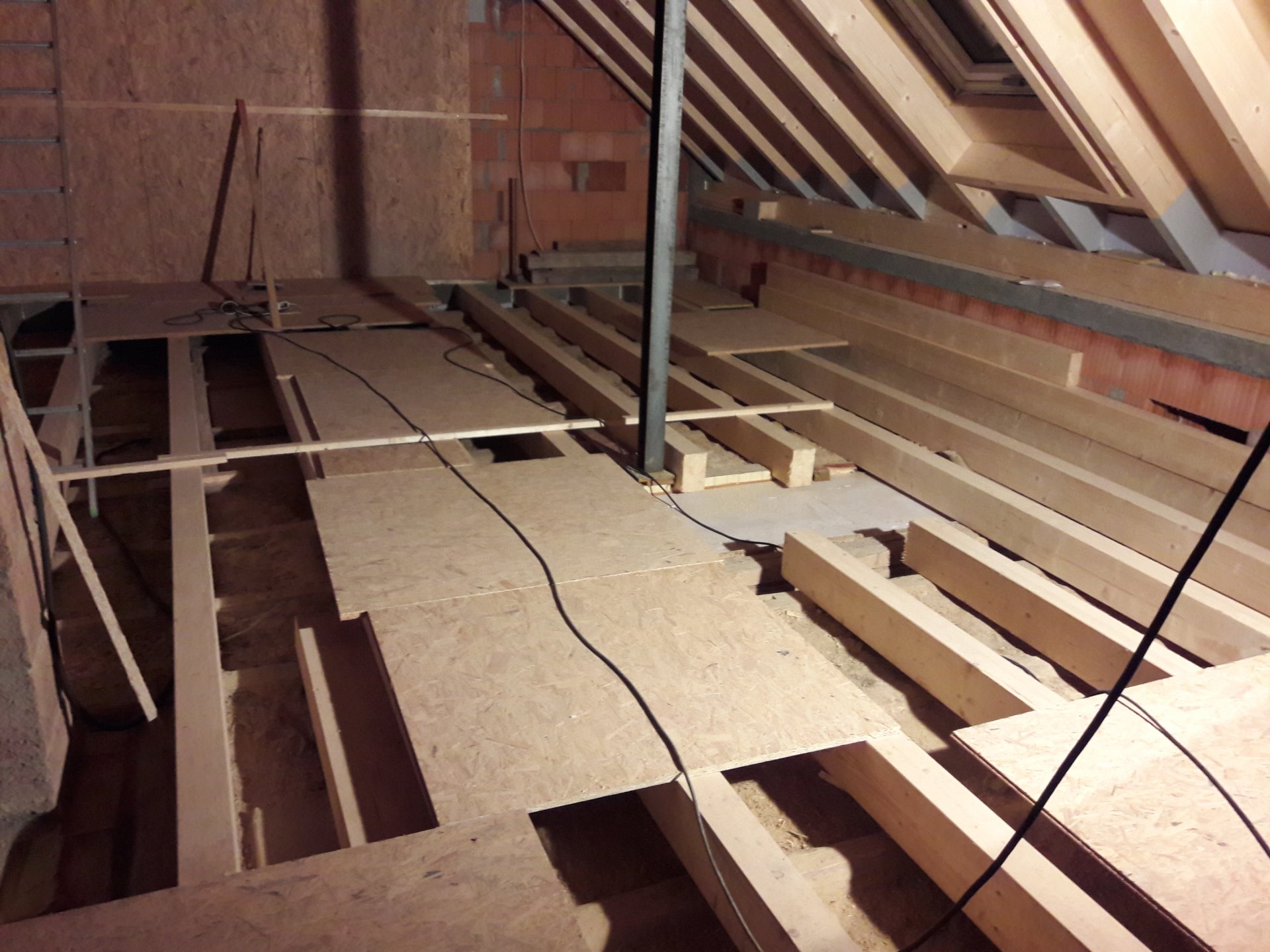

    Hallo liebe Forums-Mitglieder
    im Rahmen einer Modernisierung erneuern wir aktuell unser Dachgeschoss. Das neue Dach ist jetzt drauf und jetzt geht es an den Innenausbau, hier erstmal an den Boden. Unter dem Dachgeschoss befindet sich eine bewohnte Wohnung. Im Dachgeschoss sollen später verschiedene Räume Platz finden (Büro, Badezimmer, Wohnzimmer etc.)
    Hier habe ich euch zwei Bilder von der Situation eingestellt:

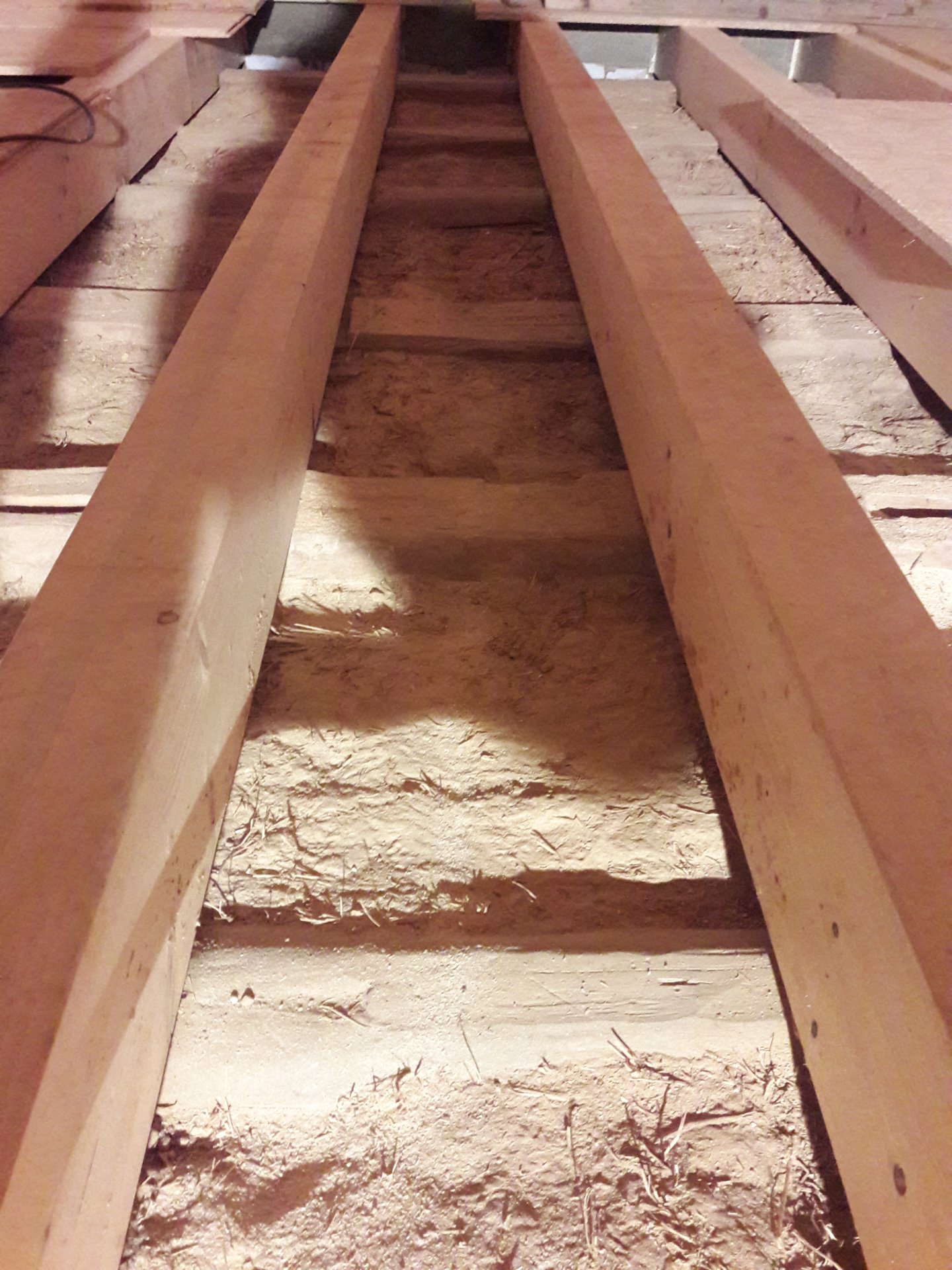

    Wir haben bereits 20cm hohe Balken verlegt. Unter den Balken ist eine Lehmschicht noch von früher, die wir so auch drinlassen wollen. (siehe Bild 2)
    Nächster Schritt ist jetzt, den Zwischenraum zwischen den Balken "aufzufüllen", sodass wir danach den Bodenaufbau (OSB usw.) machen können.
    1. Frage:
    Und genau hier sind wir jetzt unsicher mit was wir den Zwischenraum "auffüllen" sollen?
    - Schüttung?
    - Mineralwolle?
    - Was anderes?
    Es gilt wie gesagt eine Höhe von 20cm (Balkenhöhe) aufzufüllen. Die Fläche des gesamten Dachgeschosses beträgt 60 qm (8 m x 7,50 m) und der Abstand zwischen den einzelnen Balken ist 55 cm.
    Was würdet Ihr uns hier empfehlen und warum?
    2. Frage:
    Wie stark würdet ihr die einzelnen würdet Ihr den Bodenaufbau machen?
    Wollen OSB Platten (verschraubt) auf die Balken machen, danach Trittschalldämmung und dann den richtigen Bodenbelag (z. B. Vinyl, Parkett, Fließen im Bad etc.).
    - Wie stark die OSB Platten bei der o. g. Situation? (müssen ja auch einiges Gewicht aushalten, z. B. Badewanne im Badezimmer etc.)
    - Wie viel Trittschalldämmung?
    Für jede Antwort und Empfehlung sind wir wahnsinnig dankbar.
    Grüße aus Würzburg,
    Markus

    Zu 1.
    Da es da eigentlich kaum Wärmedämmung braucht (Decke zwischen beheizten Bereichen) würden da eigentlich ein pasr cm „symbolische“ Dämmung reichen, aber das ist dann halt die Billigvariante. Schüttung würde ich hier nicht nehmen, die rieselt dir in Schlitze unter den Balken rein und da schadet die starre Schüttung in der Regel mehr als sie nutzt.
    In dem Balkenzwischenraum brauchst Du dir auch noch wenig Gedanken über Trittschall machen (siehe 2.). Da würden 10-12cm Mineralwolle wohl dicke reichen. Aber im eigenen Haus will man es meisst „ganz richtig“ machen, darum stopft man den Hohlraum gerne komplett zu, was ja nicht schadet. Dann aber bitte mit 2x10cm, die 20er Mineralwolle wirst ohne vernünftige Schneidlade nämlich nicht sauber geschnitten bekommen, da ist dann eine 20er drin die nicht sauber sitzt, das ist dann auch wieder doof.
    Zu 2.
    Es gibt für OSB-Platten Tabellen in denen die nötige Dicke in Abhängigkeit von der Spannweite abgelesen werden kann. Eine „normale“ Verkehrslast im Wohnhaus ist 2kN/m2 (das entspricht ungefähr 200kG/m2). Die Tabelle gilt immer nur für eine konkrete Plattensorte, man muss da also schon bisschen kucken, die Tabelle muss zur Platte passen die man dann auch tatsächlich nimmt. Hier mal ein Beispiel (es gilt die Tabelle für senkrechte Lasten):
    http://www.huettemann.de/lagerkatalog/download/osb4_belastung.pdf
    Da wäre es bei Spannweite 60cm die 22mm-Platte (Tabellenwert 2,1kN/m2). Damit das dann passt müssen die Platten auch nach Verlegevorschrift verlegt werden (Schraubentyp, Schraubenabstände, Anordnung der Stöße und Stöße müssen meisst verklebt werden).
    Trittschall ist erstmal Körperschall. Hierbei wird der Schall in den Baukörper eingeleitet und pflanzt sich dann dort fort his er irgendwo wieder in die Luft austritt. Das ist als mehr oder weniger eine „Vibration“ der Baukonstruktion. Darum habe ich dir unter 1 auch von der Schüttung abgeraten, mit der bekommst die Vibration ja nicht aus der Konstruktion raus die ist ja von oben her schon drin und pflanzt sich dann evtl. über „eingeklemmte“ Schüttung in die Lehmdecke fort. Der effektivste Weg um den Trittschall da zu minimieren ist also ihn erst garnicht in die Konstruktion gelangen zu lassen, also oben auf die OSB
    Also am Besten auf die OSB eine flächige Trittschalldämmung legen. Da gehört dann aber ein Estrich/Trockenestrich drauf, da kann kein Belag direkt drauf. Mehr als 3cm Mineralwolle- oder Polystryrol-Trittschall macht man eigentlich nicht, und zwar weil diese Dämmungen zum nachkomprimieren neigen, die können also „absacken“. Wenn die Trittschalldämmung also „dick“ ist, kann es sein, dass dir der ganze Boden mit der Zeit ein paar mm runtergeht, da reissen dir dann alle Fugen am Boden, etc... ist nicht so toll.
    Der Bodenaufbau könnte dann also sein:
    22mm OSB
    30mm Trittschall
    25mm Trickenestrich
    (77mm Gesamt zzgl. Bodenbeläge)
    Wohin Du damit insgesamt beim Schallschutz kommst hängt von der Lehmdecke und der Unterdecke ab. Trittschalldämmung ist bei derartigen Holzkonstruktionen immer bisschen kritisch (eine Massivdecke mit Estrich wiegt einfach das 3-4-fache), sieht aber mit der Lehmdecke darunter schon einigermaßen solide aus... Das musst aber von nem Ing. rechnen lassen wenn Du da auf Nummer Sicher (Mietrecht!) gehen willst und dann evtl. irgend eine „Wahnsinnskonstruktion“ basteln...

    Vielen Dank für die ausführliche Antwort. Dass schätze ich wirklich sehr.
    Folgende Fragen hätte ich hierzu:
    Zu 1:
    1.1
    Gut, dann mach ich 2x10cm Minteralwolle. Welche genau (genaue Bezeichnung) würdest du uns dafür empfehlen? Bei der Mineralwolle gibt es ja auch zig unterschiedliche Ausführungen...
    1.2
    Was würdest du in den Freiraum direkt unter den Balken tun? Da passt die Mineralwolle ja nicht rein. Als Luftraum freilassen?
    Zu 2:
    2.1 Würdest du die OSB Platten auf die Balken schrauben oder schwimmend verlegen?
    2.2 Warum muss auf die Trittschalldämmung noch ein Trockenestrich und warum kann ich den Bodenbelag nicht direkt auf die Trittschalldämmung machen?
    2.3 Was genau müsste ich von einem Ing. rechnen lassen?
    Ich möchte mich schon im Vorraus wieder recht herzlich für jede Antwort bedanken.

    Zu 1.1.
    Ganz ehrlich, da reicht ein günstiger Klemmfilz (Rollenware) da Du da ja die Wärmedämmung eh nur eingeschränkt brauchst und schalltechnisch dürfte die „schlechte“ WLG 040 eher besser sein, da da das Material kompakter ist.
    Zu 1.2.
    Das ist ein bisschen ne doofe Stelle. Da kannst nur versuchen bisschen MiWo reinzustopfen oder so. Der unsaubere „Fugenverlauf“ ist da ja das Problemchen, darum würde ich da keine Schüttung oder so reinmachen, das klemmt sich da nur rein und dann hast da eine Schallübertragung und Spannung auf den Lehmriegeln. Ist so nicht toll, aber ist jetzt schon so...
    Zu 2.1.
    Ich nehme mal sehr stark an die OSB muss verschraubt werden. Ich wüsste jedenfalls nicht, dass das irgendwie ohne geht, das wäre dann so ein Hobbybastler.Ding, aber eine ordentliche Konstruktion st das nicht.
    Zu 2.2
    Ich glaube Du meinst da was anderes als ich. Für mich ist eine Trittschalldämmung etwas so mit 2-3cm Dicke das den Trittschall auch wirklich deutlich reduziert. Für dich ist Trittschall wohl eher so was mit 2-3mm das den Trittschall en ganz kleines bisschen reduziert. Also auf das „Folienzeug“ kannst natürlich ohne Estrich drauf, ich weigere mich aber trotzdem das Trittschalldämmung zu nennen.
    Zu 2.3
    Bei der Konstruktion ist der Trittschall bisschen kritisch. Wenn Du da vermieten willst könnte das Ärger geben und wenn Du das vermeiden willst, dann muss die Konstruktion mal vorab durchgerechnet und ggf. angepasst werden. Wenns nur ein privater Ausbau wird, dann ist der Trittschall mehr so Erziehungssache, wenn Du da den Laden im Griff hast, dann gehts evtl. auch so. Ausserdem will man ja ab und zu auch noch mitbekommen was da oben vor sich geht und so...
