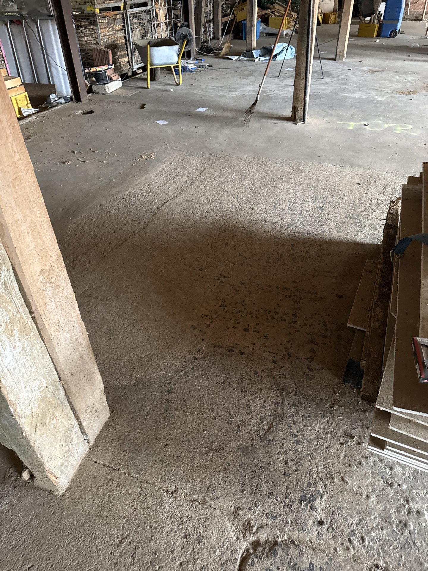

    Hallo ,
    wir sind gerade dabei in der anderen haushäfte anfangen mit sanieren . Speziell Fußboden es handelt sich bisher noch um einen Raum . Die Größe des Raums beträgt knapp 125qm , das Problem liegt darin das der Boden von schief bzw. uneben ist in leider allen Himmelsrichtungen. Selber machen hatten wir schon mal ausgeschlossen. Estrichleger hatte ich 2 verschiedene da , der erste hat es gleich abgelehnt da der Estrich sonst teilweise 10cm hoch werden würde das wäre zu schwer. Der andere hatte mir dann vorgeschlagen er zieht den Estrich so aus das an der höchsten Stelle nur 1 bis 2 cm Estrich sind , wenn getrocknet ist nach nem Monat soll ich Fermacell Fußboden Platten mit ner Styroporschicht schwimmend verlegen , das wäre zum einen nochmal Wärme dämmend und die Verlegung kann ich selber machen , macht das denn Sinn oder hat jemand eine andere Idee wie ich es lösen kann im finanziellen Rahmen , weil die Idee war noch gussasphalt aber da habe ich für die Größe bereits nen Mindestpreis von knapp 25000€ erhalten , das ist nicht drin.

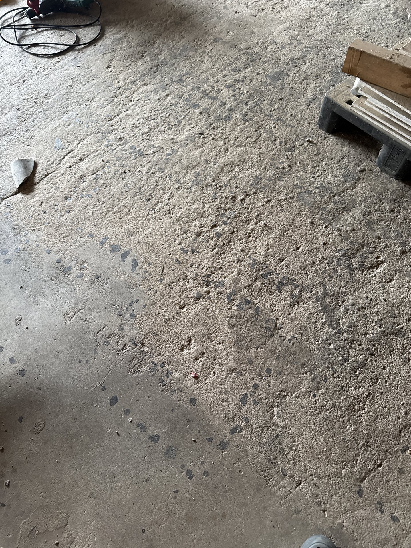

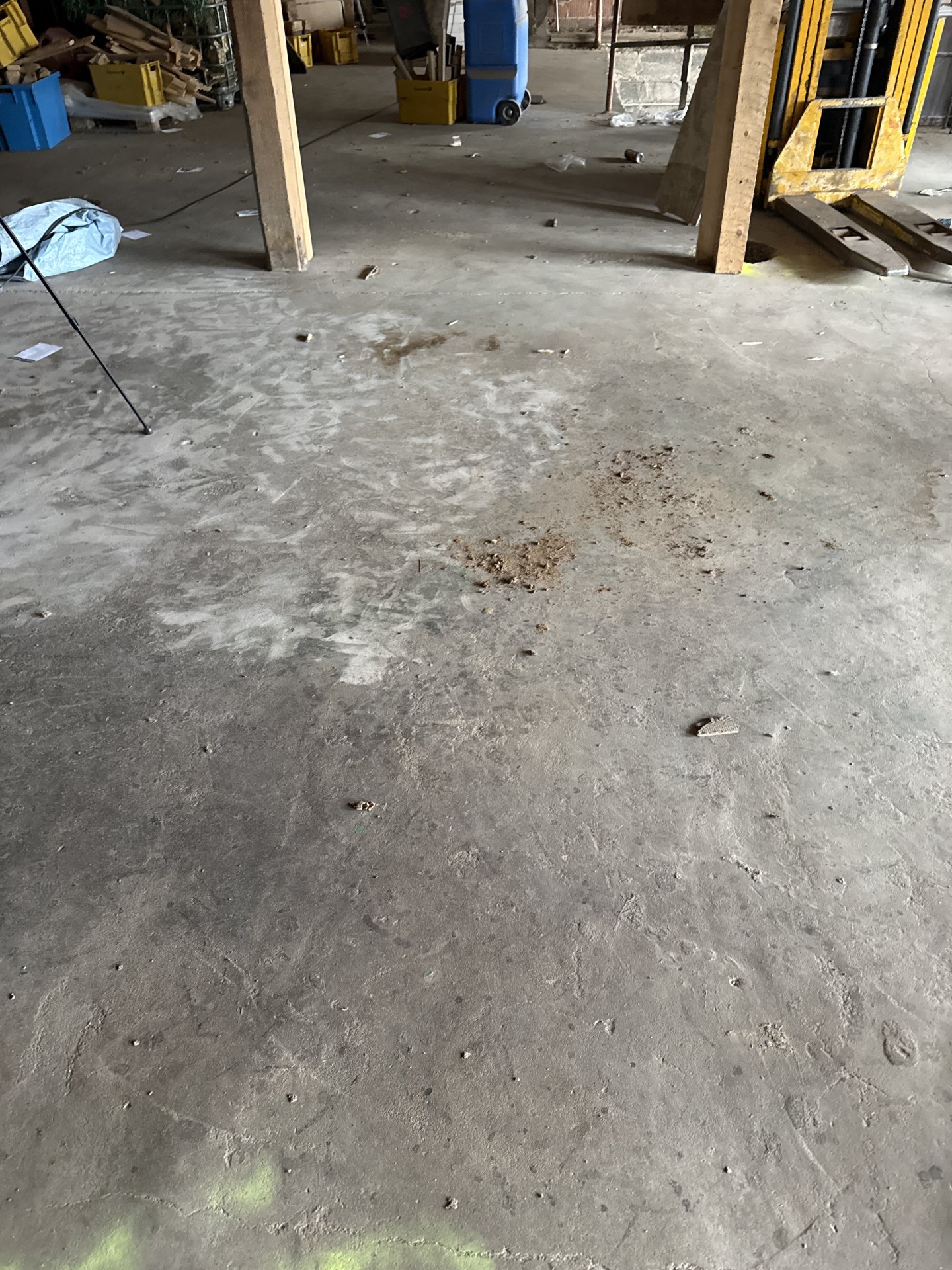

    Mal ein paar Bilder vom Boden

    Den Estrich ist eine Herausforderung, ohne zu Wissen was es für einer ist, sehe ich Dehnungsfugen, Rissbildung und sandige abgelaufene Oberfläche da würde ich nichts draufspachteln. Den vorzubereiten das mir da eine Spachtelmasse hält ist sehr kostenintensiv.
    Was soll den da für ein Bodenbelag verlegt werden. wie hoch soll/kann/darf der Bodenaufbau sein.

    Wenn der Boden zum Schluss fertig ist sollen Fliesen drauf. Das Problem ist das nicht viel Spiel ist was zu machen Deckenhöhe zwischen 2,47 und 2,53 m und die Decke muss noch verputzt werden . Um es richtig zu nachen darf ich für die umnutzung nicht die 2,40 Deckenhöhe nicht unterschreiten. Ich habe jetzt dies hier gefunden und wollte fragen ob das Sinn macht von staenis
