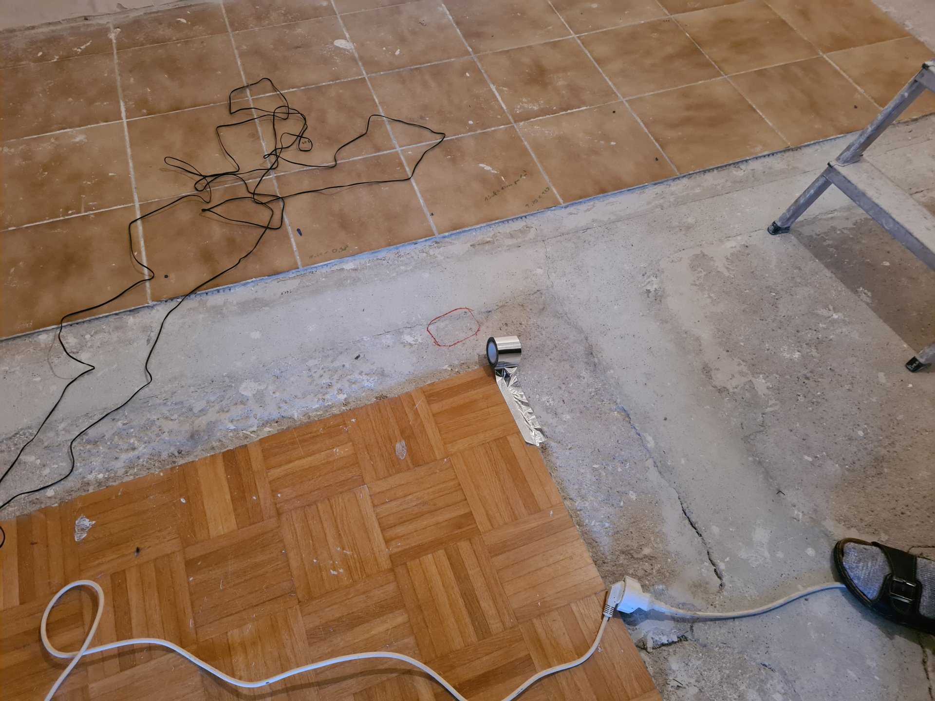

    Hallo hab noch eine frage.
    Habe in meiner Wohnung eine Wand entfernt es soll jetzt ein Raum geben. In einem Raum sind Fliesen im anderen Parkettboden und dort wo die Wand war Esstrich.
    Jetzt meine Frage kann ich denn Esstrich irgendwie an die Höhe der Fliesen und des Parkettboden angleichen?
    Wollte dann Laminat im Kompletten Raum verlegen. Muss dann irgendwie eine dehnungsfuge zwischen parkett und Esstrich.
    Wie sieht das dann aus mit trittschalldämmung bei parkett ja diffusions offen und Fliesen und Esstrich normal Dampfsperre.
    Oder muss komplett Parkettboden und Fliesen raus?
    Anbei ein Foto.
    Mfg Adrian
  2. #2 Fabian Weber, 07.01.2021
    16.576
    6.616
    Raus wäre natürlich am besten aber bei Laminat würde ich den Bereich ausspachteln und dann einfach drauf das Laminat.

    Hallo danke für die Antwort aber gibt es da dann nicht Probleme wegen schimmel oder so.
    Ist ja wegen trittschaldämmung bei fliesen und esstrich müsste ja mit Folie sein und auf parkett eine mineralische ohne Folie wenn ich mich recht erinnere. Nur wie dann den Übergang esstrich parket da ist ja dann trotzdem verbunden.
    Klar würd mir die Arbeit gern sparen aber wenn es raus muss dann wird das am Ende gemacht sind halt enorme zusatukosten und Mehraufwand.
    Eine Idee wegen der trittschaldämmung wie es vielleicht doch geht?
    Mfg Adrian
  4. #4 Fabian Weber, 07.01.2021
    16.576
    6.616
    Warum sollte denn da was schimmeln? Weder ist es feucht noch kalt auf dem Boden oder?

    Der Keller ist direkt unten drunter also schon Kalt. Müsste messen wieviel genau.
    Deswegen die Bedenken.

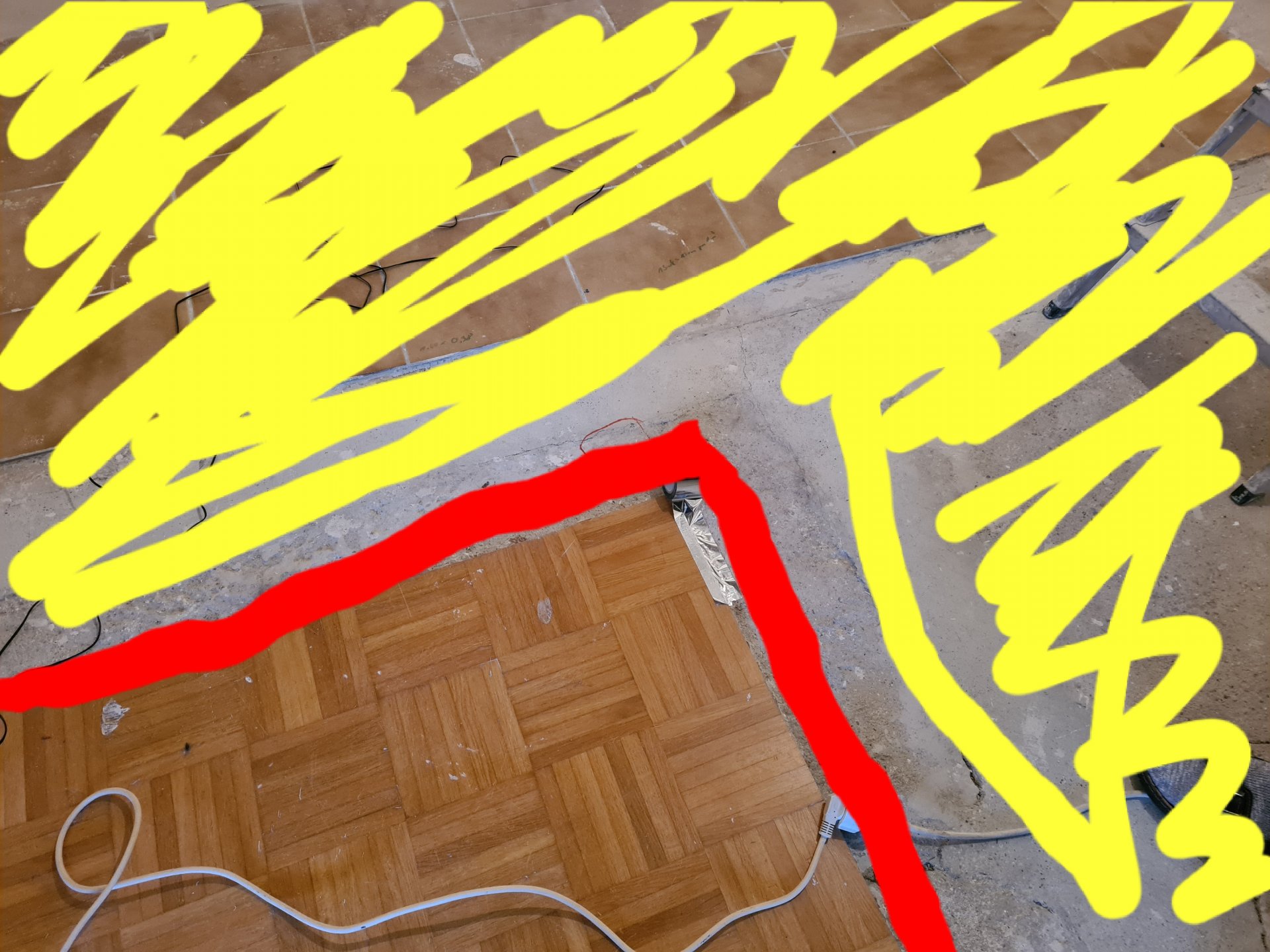

    Kalt ohne Feuchtigkeit macht nichts, musst halt verhindern das von unten Feuchtigkeit hoch zieht, geeignete Folie und geeignete Klebebänder an den Stößen.
    Die Folie auch an den Ecken hochziehen.

    Ok also alles was gelb ist mit folie und trittschaldämmung? Das Rote wäre dann das dichtband und parkett so lassen und nur Trittschaldämmung drauf?
