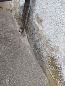

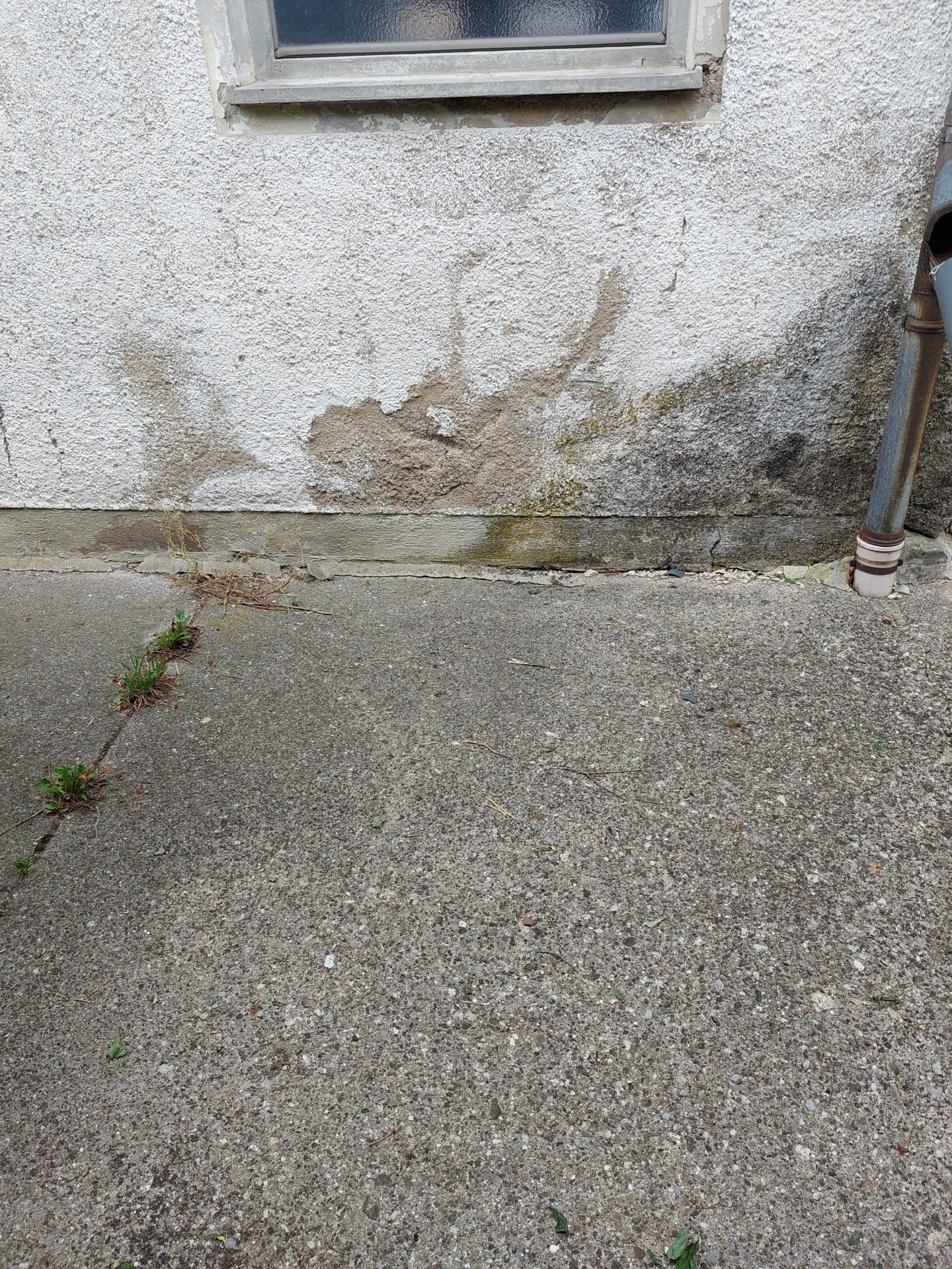

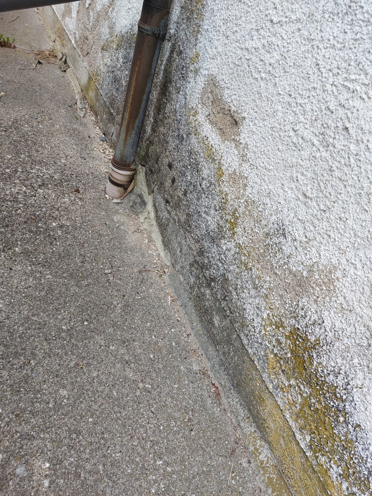

    Hallo ich hab bei einem altwn geböude das problem dass hier die verbindung vom betonboden zum mauerwerk nicht gut ist.
    Hier bilder.
    Kann man da was an die wand streichen um bei platzregen das wasser aufm betonboden abzuschirmen? 20220622_155321.jpg 20220622_155254.jpg

    Und was macht man dann da? Einfach neu verputzen mit zementputz?
  4. #4 Manufact, 11.07.2022
    Manufact
    Manufact
    21.11.2016
    3.813
    1.360
    Bautenschutz
    Auf 30 cm Boden aus Beton weg, 30 cm tief ausschachten.
    Feuchtemessung der Wand vornehmen mit z.B. Trotec 31.
    Bei Mauer trocken:
    Speziellen Sockelputz kaufen und auftragen.
    Bei Mauer feucht: Nachträgliche Horizontalsperre.
    "Grube" mit Kies ausffüllen.
