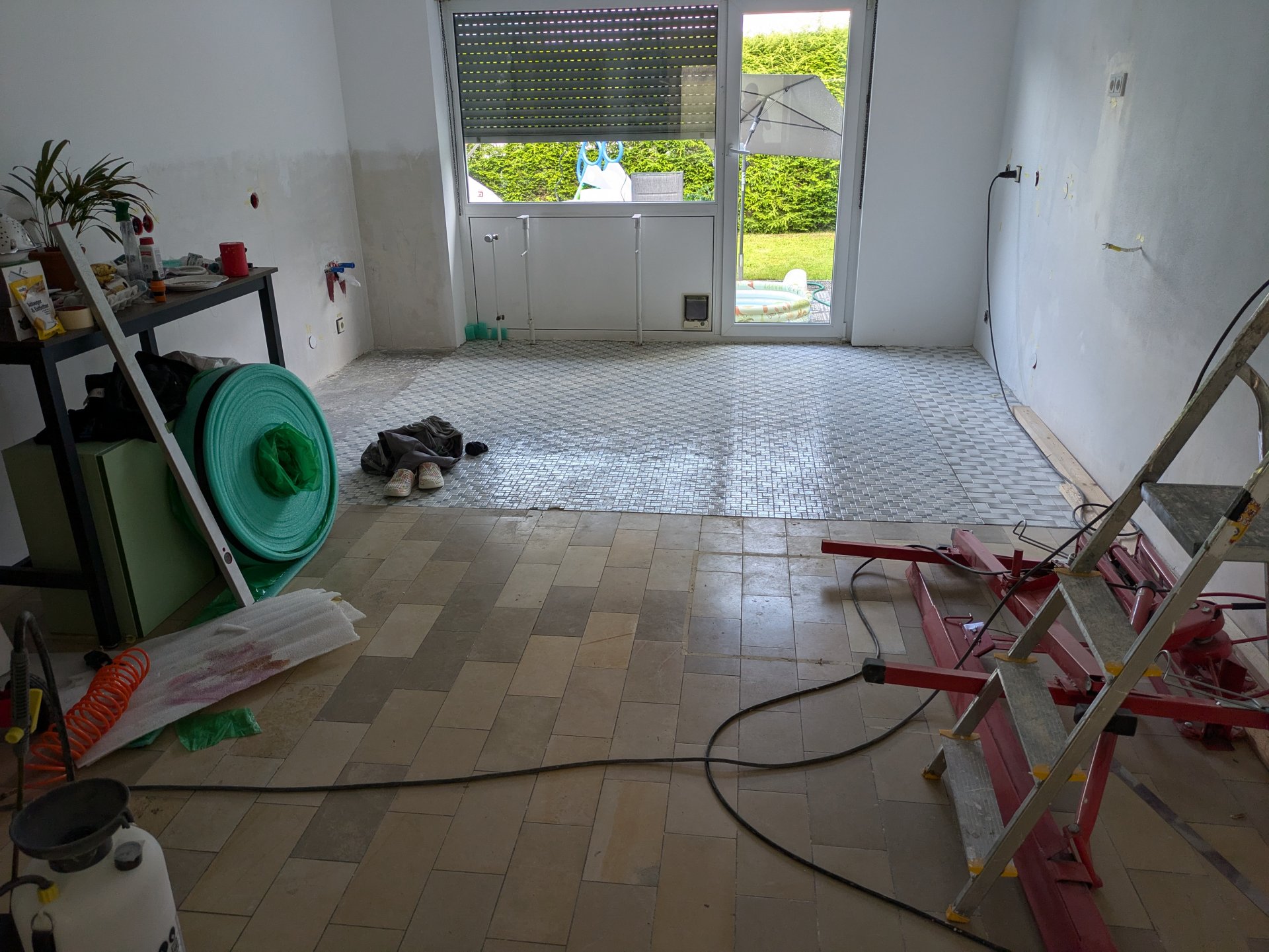

    wir möchten unseren Küchenboden ausgleiche mit Nivelliermasse.
    Auf dem Boden haben wir Fliesen, die ich auch nicht rausstemmen möchte.
    Nun hab ich folgende Herausforderung:

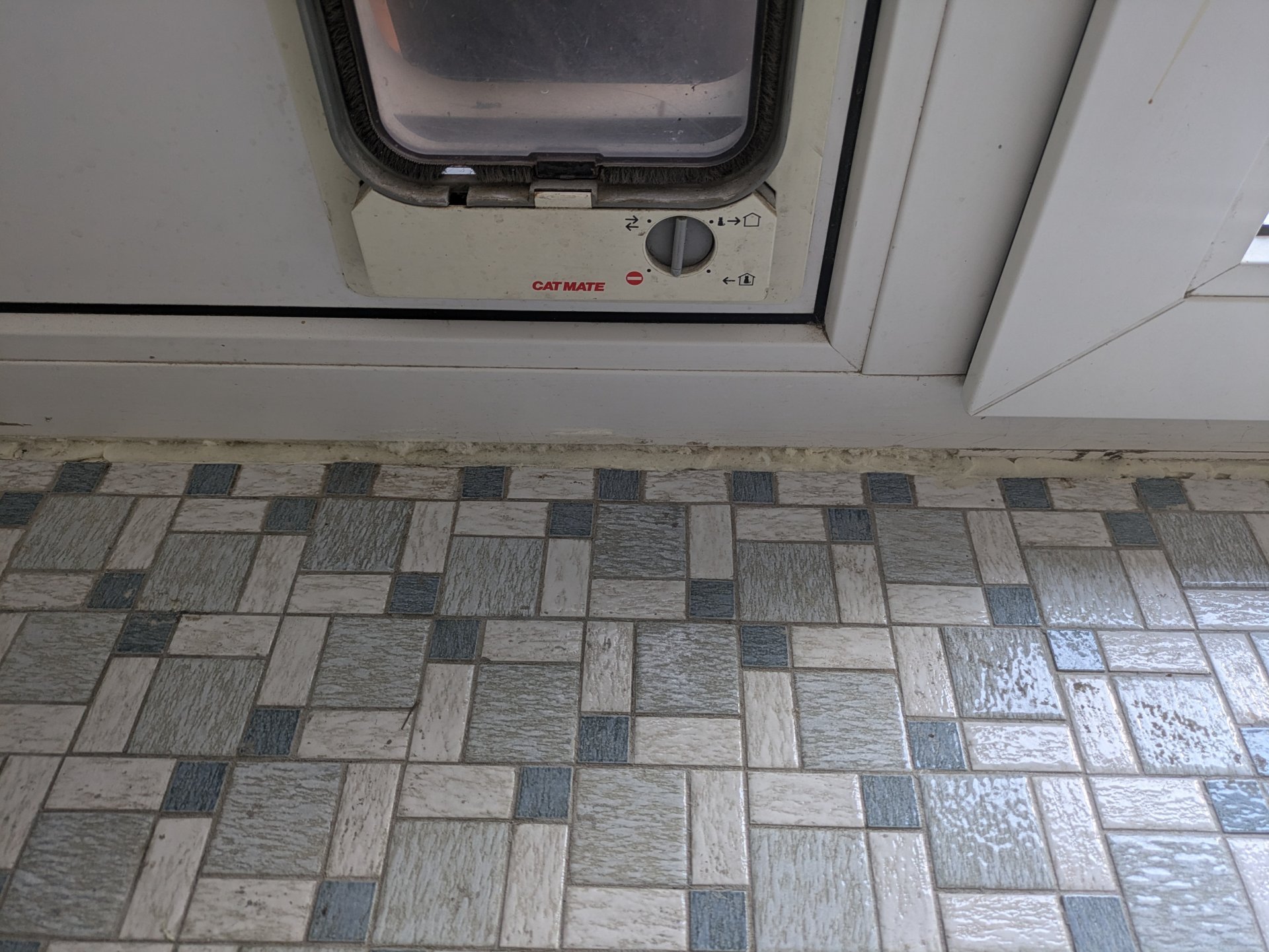

    Unsere Fenster sind etwa 20Jahre alt und wurden wohl nur mit PU-Schaum gedämmt, innen gab es eine Silikonfuge. Die Silikonfuge wurde altesbedingt in den Ruhestand geschickt und der lückenhafte PU-Schaum nachgespritzt.
    Vor dem nivellieren würde ich selbstverständlich einen Randdämmstreifen an das Fenster kleben. Der Randdämmstreifen ist in etwa so dick wie auch der Spalt zwischen Fliesen und Fenster. ich vermute etwas Masse wird mit trotzdem unter den Randdämmstreifen an den PU-Schaum kommen.
    Gibt es hier eine bessere oder Sinnvollere Idee?
    Ich hatte auch überlegt den Spalt zwischen Boden und Fenster besser abzudichten.
    Dazu habe ich folgendes herausgefunden:
    Der Energieberater empfielt ein Fesnsterdichtband von Würth (Universal Euraseal). Würth selbst empfhielt eine Verklebung mit EPDM-Dichtband. Vom einem Fensterbauer hab ich aber nun erklärt bekommen, dass das Fenster ja an den Seiten ebenfalls die selbe Dämmung aufweist und ein Abdichten nur zu einer Taupunktverschiebung führt.
    Ich bin nun etwas verwirrt, wer hier recht hat. Wenn ich mich selbst einlese finde ich nur themen rund um RAL-Abdichtung, die sich aber auf einen kompletten Fenstertausch beziehen.
    Danke und viele Grüße
    Druery

    Zu deiner Ausgangsfrage: Würde entlang des Fensterelements auf dem Fensterschaum eine Silikonfuge ziehen. Auf die Silikonfuge den Randdämmstreifen setzen (sofort nach dem ziehen der Silikonfuge). Damit wird der Randdämmstreifen fixiert. Dann noch eine Silikonfuge am Übergang Fliesen/Dämmstreifen.
    Würde allerdings klären, ob Niveliermasse auf den Fliesen funktioniert oder ob die Fliesen vorher aufgerauht werden müssen.
    Dichtbänder o.ä. sind an der Stelle m.E. nicht erforderlich und führen in Verbindung mit der Niveliermasse eher zu Haftungsproblemen mit dem Untergrund.
