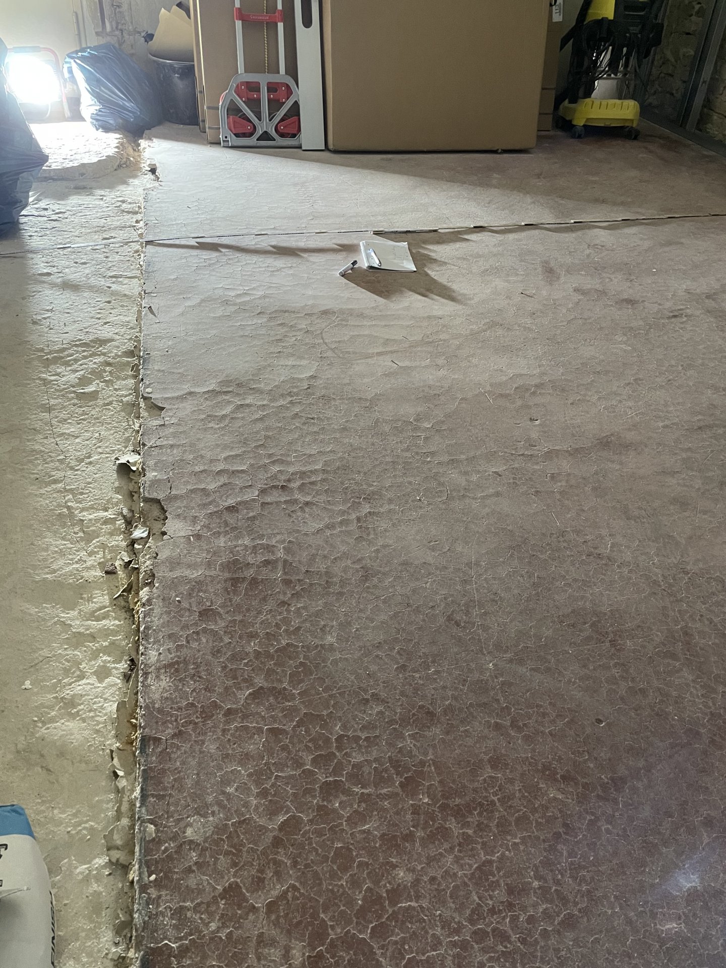

    ich bräuchte etwas Rat bezüglich der Böden
    Nach etwas Recherche sind im Schlaf und im Wohnzimmer ein damals typischer roter Holzsteinboden.
    Der ist im Wohnzimmer porös, muss also raus, oder kann man den trotzdem drin lassen und ausgleichen mit dazu passender Masse.
    Im Schlafzimmer ist dieser Boden auch, aber fest, nicht porös.
    im neuen Bad ist ein Boden mit Quarzanteil, was genau das für ein Boden ist, weiße ich noch nicht.
    Überall sollen Fliesen verlegt werden.
    Meine Idee war mit Ausgleichmasse den Boden ausgleichen. Der Spalt zwischen den Böden würde ich mit Schnellestrich ausgleichen, da die Höhe zu hoch für Ausgleichmasse ist.

    Hallo, hat jemand eine Idee ob der Boden raus muss, oder ob ich diesen sanieren kann?
    Ich hab bis jetzt an die 5 Unternehmen gefragt und jeder gibt eine andere Antwort, die wollen halt alle nur etwas verkaufen …

    Da würde ich wirklich mal ne asbestprobe machen

    Naja, was ich machen würde weiss ich, den ganzen Schmodder inklusive Estrich komplett raus und alles neu.
    Aber das willst du ja nicht, du willst ja stückelweise arbeiten.
    Ich wüsste jetzt nicht warum ich den Oberboden retten wollen würde.
    Hässlich wie die Nacht und kaputt..
    Raus damit und billiges Laminat drüber?

    Ich dachte an Ausgleichen oder halt komplett dünne Schicht Ausgleichsmasse drauf und dann Fliesen.
    Würde ich den raus nehmen, müsste ich halt ziemlich viel Estrich schleppen.
    Ich hätte am Anfang alles raus nehmen sollen. Naja wusste ich damals nicht. Und dann Estrich machen lassen.
    Und ich habe auch leider schon im neuen Schlafzimmer Trockenbau drauf. Wie kann ich da denn den Boden entfernen, ohne alles neu machen zu müssen? Müsste ich ja ein Stück stehen lassen und hoffen das es Okay ist

    Könnte doch auch einfach eine Trennschicht darauf legen und dann im Dickbettverfahren Fliesen legen? (wegen dem nicht geraden Boden)
    Oder wäre das keine Möglichkeit? ggf. besser als Ausgleichsmasse und dann Fliesen.
    Der Boden an sich ist ja fest. Da bewegt sich nach Jahrzehnte nichts mehr. Das er porös ist, stört doch nicht, oder?
  8. #8 Gast 85175, 30.12.2021
    Gast 85175
    Gast 85175 Gast
    Ich glaube nicht, dass Du Fliesen im Dickbett verlegt bekommst und ich glaube nicht, dass Du an einen Handwerker kommst der es kann…
    Es kommt drauf an was „porös“ bedeutet… Rein von den Bildern her hätte ich erstmal Bedenken das so zu machen…

    Die Oberschicht ist noch mit der unteren Schicht verbunden. Hat halt nur Risse.
    Da bewegt sich nichts. Im Schlafzimmer lagern gut 2 Tonnen Baustoffe und der Boden zeigt 0, dass die Belastung ihm etwas aus macht.
    Ich denke ich nehme eine Trennschicht und dann Ausgleichsmasse und danach Fliesen o.Ä.
    Was eignet sich denn als Trennschicht?

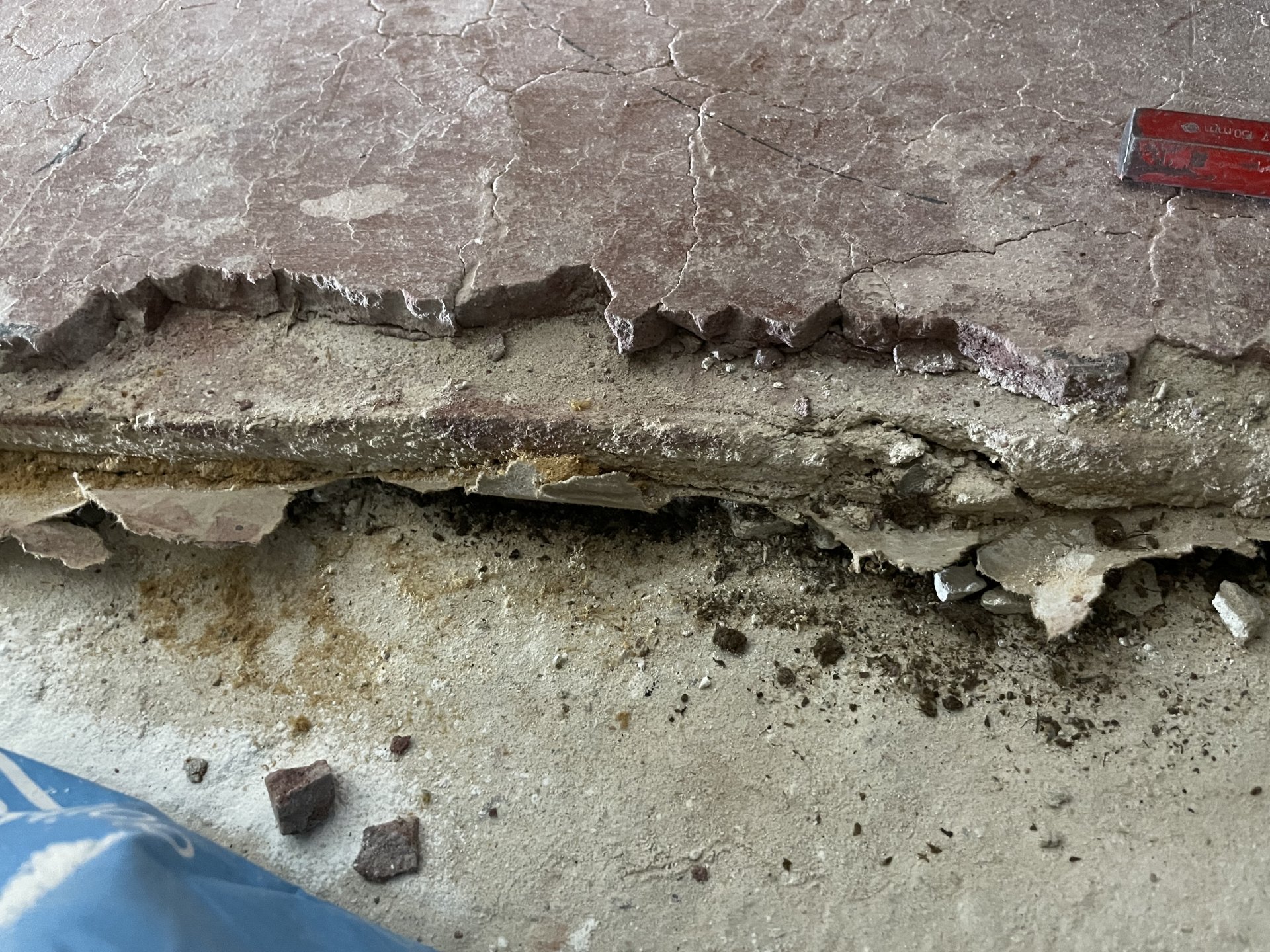

    Zieh doch jetzt einfach die Notbremse und reiss das alles raus. Ist doch eine Sklavenarbeit was du da vorhast.
    Die eine TB Wand kriegst du doch auch so hin, zur Not lässt du da den Streifen Estrich eben stehen und arbeitest an.

    Ich verstehe nicht, warum der Boden drin lassen mehr Aufwand sein sollte?
  12. #12 simon84, 31.12.2021
    22.412
    6.426
    Das hat doch alles kein Ende.
    Alte Beläge und Estrich raus, Sauber neu einbringen und gut ist.
    Mir kommt manchmal fast vor du willst Pfusch mit noch größerem Pfusch austreiben.

    Aber sicher 50% der Unternehmer, die ich gefragt haben, würden ihn drin lassen und einfach darauf weiter aufbauen.
    Aus dem Grund war ich verunsichert, wie ich denn nun weiter machen soll.

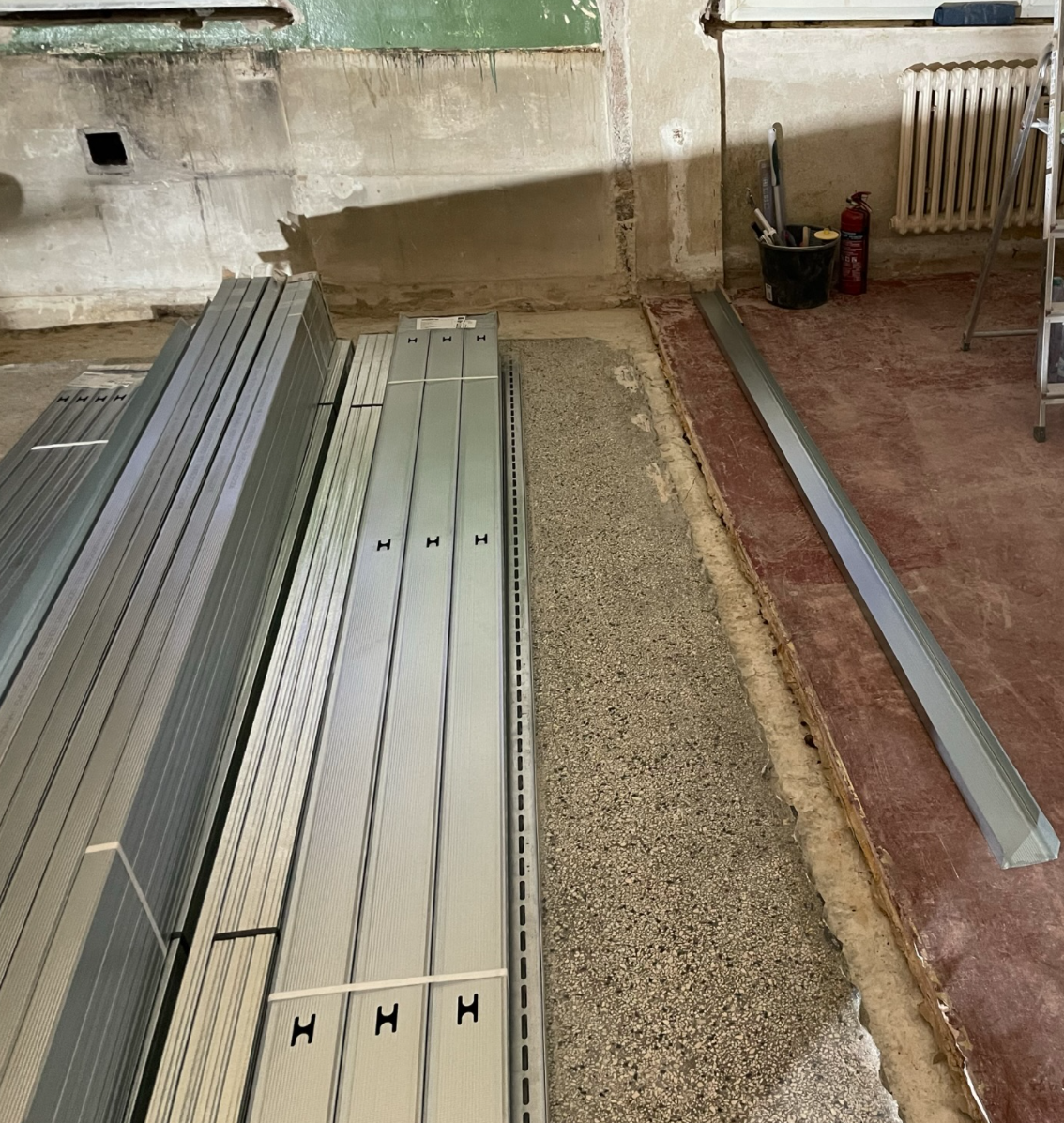

    Ich habe mir den Aufbau nochmal angesehen, der Boden ist auch ziemlich schief, müsste ihn also mit viel Ausgleichsmasse ausgleichen. Macht ja dann echt kein Sinn.

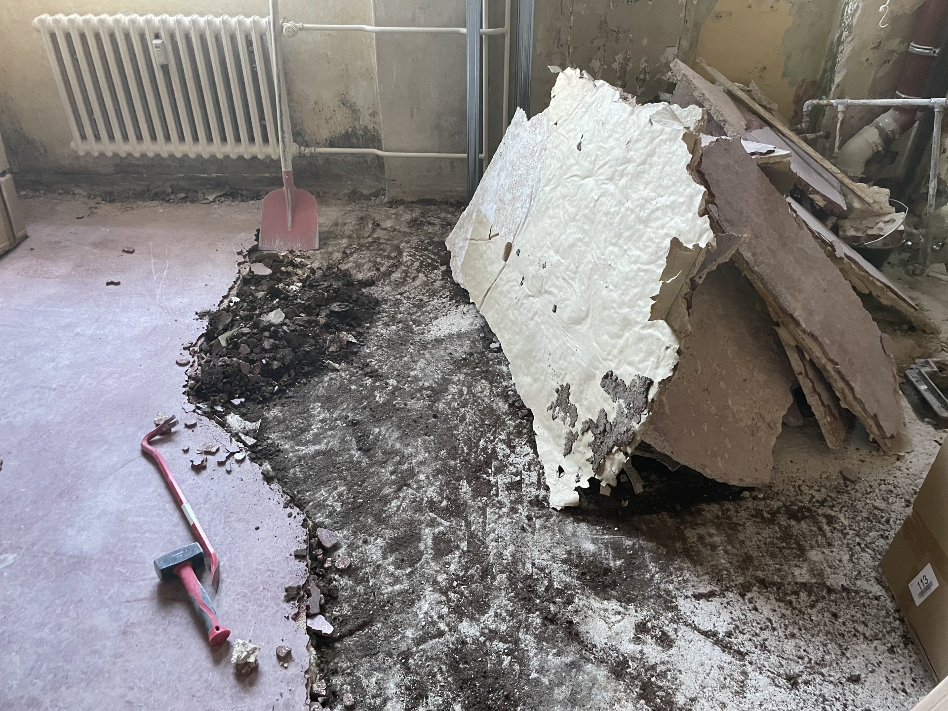

    Bestelle nochmal einen Container und reise ihn raus und mache Trockenestrich.
  14. #14 Wahlberliner92, 06.01.2022
    Wahlberliner92
    Wahlberliner92
    24.10.2021
    134
    Ich kann ja an den TrockenbauWänden mit der Flex mit Stein Scheibe den Boden schneiden und dann runterhebeln?

    Kann ich denn den Estrich (Trockenestrich) schon machen, auch wenn die Wände noch nicht so weit sind? Da müsste noch eine dünne Schicht Putz drauf. Und bei den Trockenbauwände habe ich die untere Schicht gemacht, damit ich den Boden machen kann. Der Größte Teil muss aber offen bleiben, für den Elektriker.
    Hätte doch nur den Nachteil, dass ich schauen müsste, dass das alles sauber bleibt, oder?
    50qm² Trockenestrich ist halt schon viel Material, wäre schön wenn das verarbeitet/weg ist um mehr Platz zu haben.

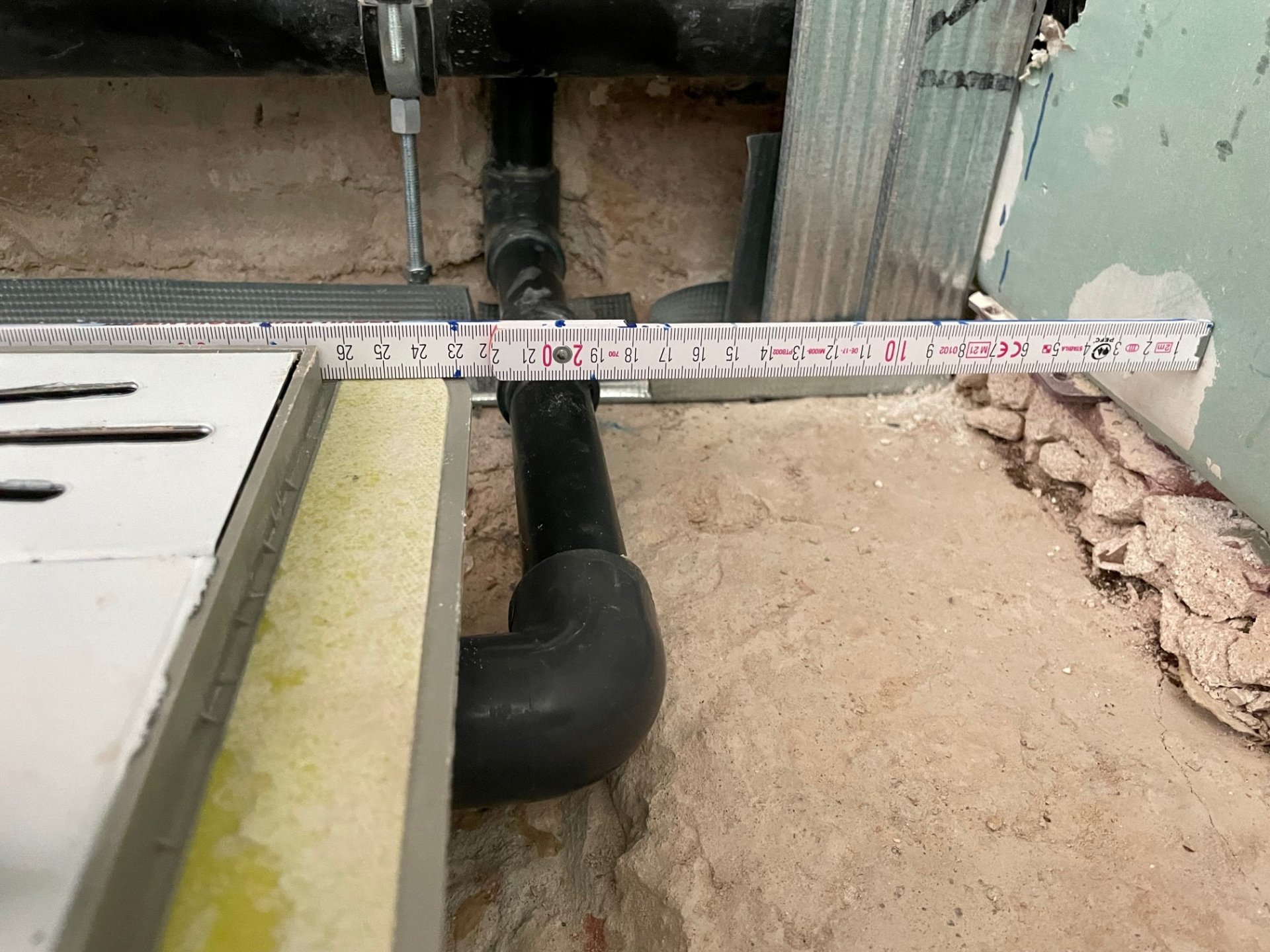

    im Duschbereich kommt eine Pumpe zum Einsatz.
    Ich habe dem Installateur gesagt, dass ich später Schnellestrich machen möchte, und er bitte einen Schutz für die Rohre vorsehen soll. Hat er jetzt nicht gemacht ...
    Wie kann ich denn das Rohr schützen? Die dürfen ja nicht direkt in den Zementestrich
    Ich erzeuge eine Nut in der die Rohre sich befinden und fülle diese Nut mit einem flexiblem Baumschaum?
    Danach soll abgedichtet werden und dann gefliest werden
