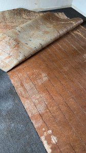

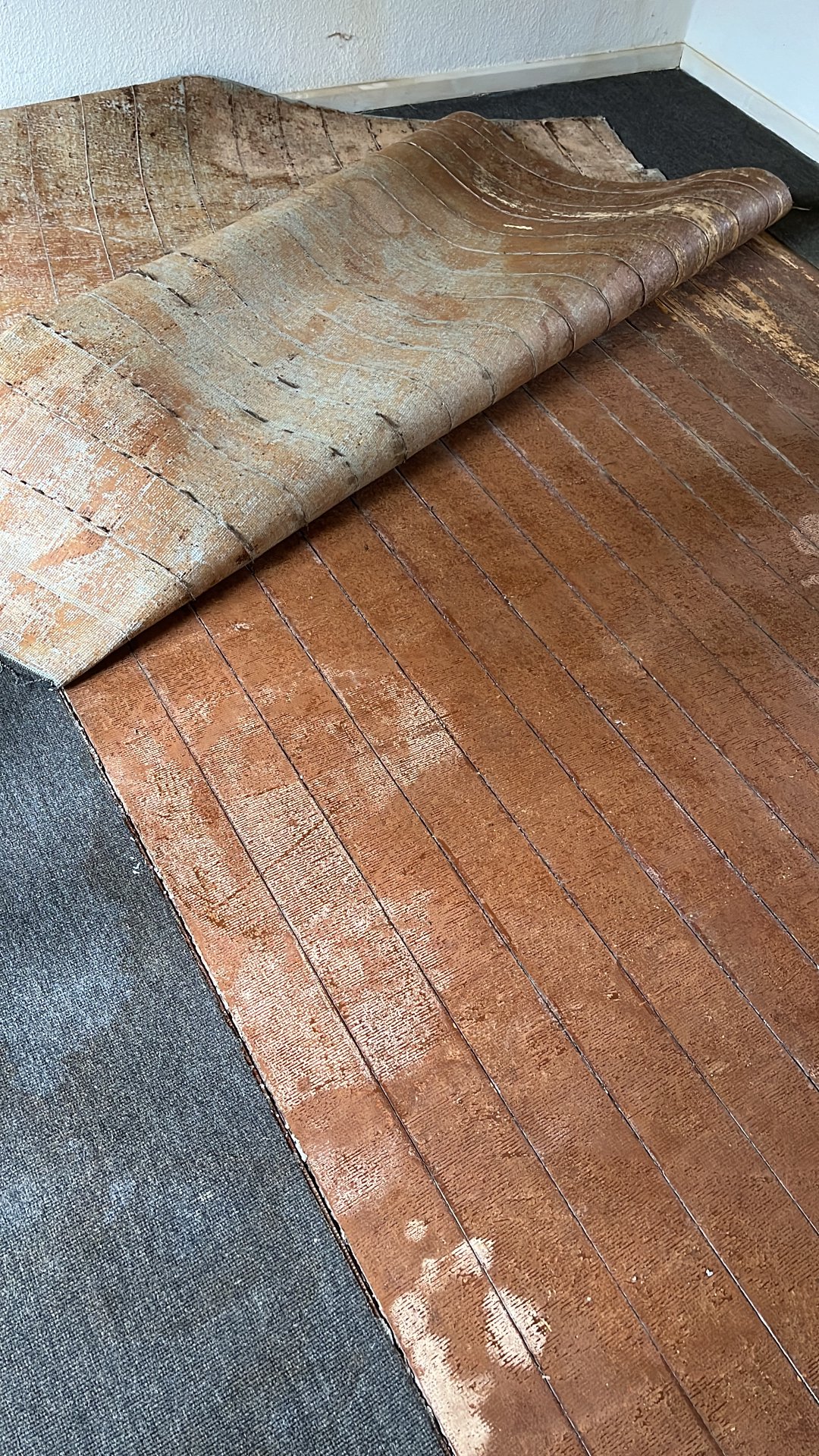

    ich habe unerwartet eine Wohnung vererbt bekommen - diese war bis zuletzt Jahrzehnte lang vermietet. Nun ist der Mieter leider verstorben und hat mir eine halbe Ruine hinterlassen.
    Ich habe bereits zwei (!) Schichten Teppich entfernt. Nun ist noch eine letzte Schicht Teppich vorhanden, die aber so stark verklebt ist, dass die Entfernung viel Zeit kostet. Darunter jedenfalls verbergen sich Holzdielen. Durch das hohe Alter und dem Teppichkleber ist der Zustand der Holzdielen schlecht.
    Meine Idee: PE Folie zum Ausgleich auf die Dielen legen und anschließen Klick-Vinyl inkl. Trittschall verlegen. Passt das so? Oder habt ihr andere Ideen? Insbesondere, weil der Boden ja nicht ganz eben ist. Daher die Idee mit der Folie, statt Vinyl einfach so zu verlegen.

    Ich denke das wird so nicht funktionieren. Damit das Klick-Vinyl dauerhaft verbunden bleibt brauchst Du einen stabilen Boden. Dielen die sich biegen oder arbeiten halte ich für schlecht geeignet. Da müsstest du vollflächig mit OSB-Platten erst einmal den Untergrund stabilisieren. Leider sind dann auch Sockelleisten und Türen nachzuarbeiten. Dafür gewinnst Du einen ebenen Untergrund.
