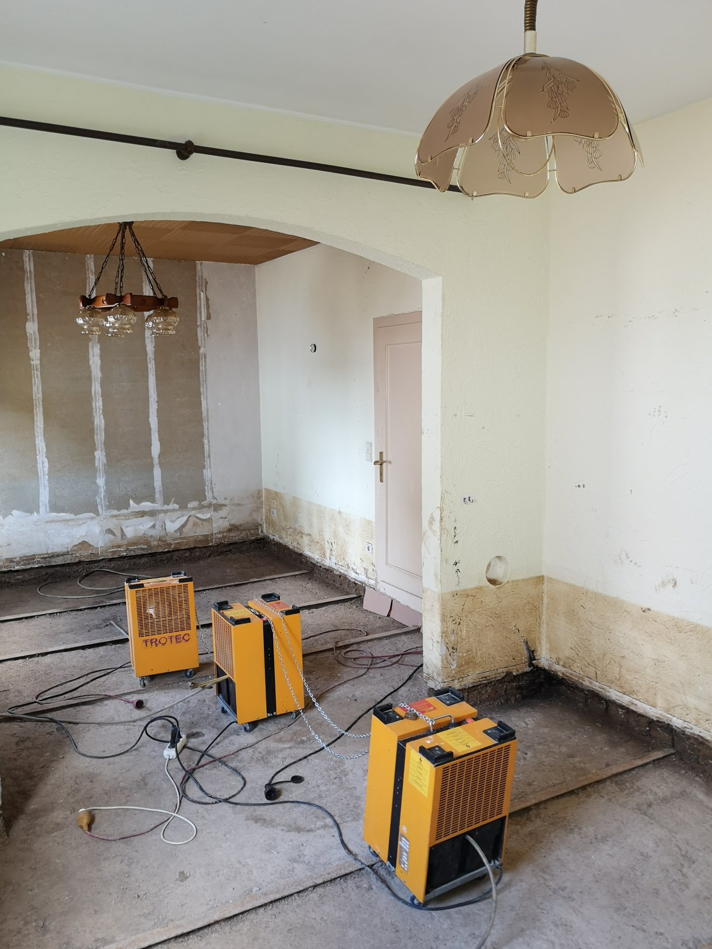

    Bei mir wurde durch das Ahr Hochwasser der Keller sowie das EG zu 80cm überflutet.
    Der Alte Fußboden incl. Lavaasche Sandfüllung ist raus.
    Jetzt sehe ich die unbewehrte Betondecke zw. Doppel T-Trägern.
    Geplanter Wiederaufbau :
    Balkenlage auf Doppel T-Trägern
    Dämmschüttung
    OSB Platte
    Als Dämmschüttung hatte ich an EPS gedacht.
    Jetzt die Frage!
    Da der Keller einen Lehm Boden hat wird es ewig dauern die Betondecke trocken zu bekommen, da EPS jedoch mit Feuchtigkeit nichts anfangen kann überlege ich 20mm Blähton auf die Decke und an die Ränder zu Schütten und den Rest mit EPS zu füllen.
    An den OSB Platten dann ringsum 20mm platz lassen damit ein kpl. Austrocknen im nachgang wenn dann die Heizung wieder funktioniert erreicht wird.
    Wie ist eure Meinung dazu oder gibt es andere Lösungen.
    Zeit und Geld ist knapp.

    Ich sehe zwei Ansätze: Entweder die Feuchtigkeit nach oben auf der Betondecke absperren (Katja Sprint oder ähnlich) und die Decke durch den Keller mit entsprechender Lüftung / entfeuchtung nachhaltig trocknen
    So kannst du oben normal und final aufbauen und unten dich um die Sorgen kümmern
    alternativ oben nur behelfshafter bodenaufbau (der später wieder getauscht wird) und warten bis ausreichend getrocknet ist. Ohne trocknungsgeräte kann das locker mehrere Monate dauern

    Ich habe noch nicht ganz verstanden, was der Kellerboden aus Lehm mit der Kellerdecke zu tun hat.
    Aber ich sehe es auch so wie @simon84. Allerdings denke ich, dass hier eine normale PE-Folie mit verklebten Stößen ausreichend sein sollte, denn bald wird ja die Feuchtigkeit weg sein.
    Es gibt auch gebundene Schüttungen aus EPS, die also Feuchtigkeit durchaus abkönnen. Ansonsten kann man ja auch eine Perlite-Schüttung nehmen.

    Haus aus 1934
    Keller hat Lehm Boden und stand 2 Tage mit Wasser voll, hat auch keine Vertikalsperre so das die Wände im Keller tropfnass sind.
    Die Betondecke des Kellers ist der Boden im EG um den es geht.
    Mauerwerk hat Horizontalsperre 10 cm OK Boden.

    Trockner stehen im EG.
    Welcher Rigips.
    Habe ich doch beschrieben boden wieder aufbauen, jedoch bis der Betonboden trocken ist dauert es Monate da von unten immer neue Nässe aufsteigt

    Das Graue mit Abstand von 60 cm gespachtelt ist sicherlich kein Rehgips.
    Beton hat die schöne Eigenschaft wesentlich diffusionsdichter zu sein als Mauerwerk.
    Aber- ist Ihr Geld :)

    Das Graue ist Beton aus 1934 das Braune dazwischen sind die Doppel T-Träger, das Orangen die Trockner, das gelbraune die Wand.

    Im Bild hinten, hinter dem Kronleuchter scheint es als ob eine ehemalige Wand bzw Fenster mit Trockenbau zugemacht wurde !

    Das Ist eine Außenwand von Innen was dahinter ist keine Ahnung

    Das sieht für mich so aus wie die Stösse der Tapete. Hat man doch am Stoss vorher einmal geweisst damit die Fuge weiss ist wenn nicht perfekt geklebt

    Zusammenfassung:
    Die aufsteigende Feuchtigkeit aus den Kellerwänden wird allgemein als nicht so dramatisch eingeschätzt.
    Daher würde ich bei meinem Sanierungsvorschlag bleiben.
    Zusätzlich schlage ich folgendes vor:
    Die alten Tapeten müssen sowieso runter. Da es sich bei diesem Baujahr mit ziemlicher Sicherheit um Kalkzementputz handelt würde ich dort auch keine neuen Tapeten draufkleben, sondern einen Kalkspachtel und Silikatfarbe.
    Sockelleisten erstmal noch ein paar Monate weglassen.

    Dannke nochmal für die rasche Antworten, die Blähton Idee scheint wohl nicht die korrekte Wahl gewesen zu sein.
  16. #16 simon84, 30.07.2021
    23.451
    7.009
    Ja du kannst ja auch noch ein paar Öffnungen vorsehen wo du den zur not nachtrocknen kannst
